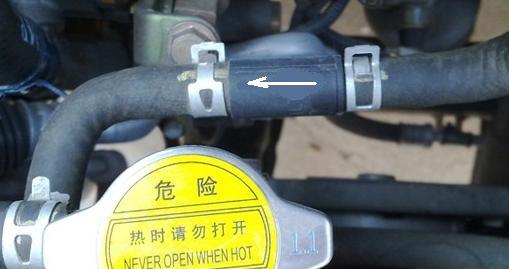

Радиатор находится ниже головки двигателя. Чтобы улучшить ее охлаждение и снять тепловой удар после остановки двигателя сделали этот аппендикс, а также развоздушивание системы. Только установили клапан наоборот, но им виднее.
Приєднані файли:
Опис файлу: ИССЛЕДОВАНИЕ КИТАЙЦАМИ ПОСЛЕ УСТАНОВКИ КЛАПАНА НАРУЖ.ТЕМ-14*С
Безымянный.JPG [ 16.18 Кб | Переглянуто 1896 разів ]
Опис файлу: УСТАНОВКА КЛАПАНА
rkfgfy.JPG [ 20.45 Кб | Переглянуто 1896 разів ]
П'ят листопада 12, 2010 22:06

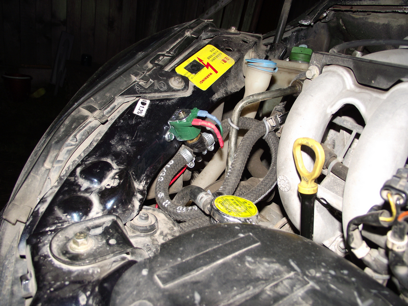

Повідомлення Re: Печка, система охлаждения, прогрев двигателя
Кавитация, шмавитация. :moil:
Приєднані файли:
Изображение 002.jpg [ 669.03 Кб | Переглянуто 1818 разів ]
Чет листопада 18, 2010 20:36
