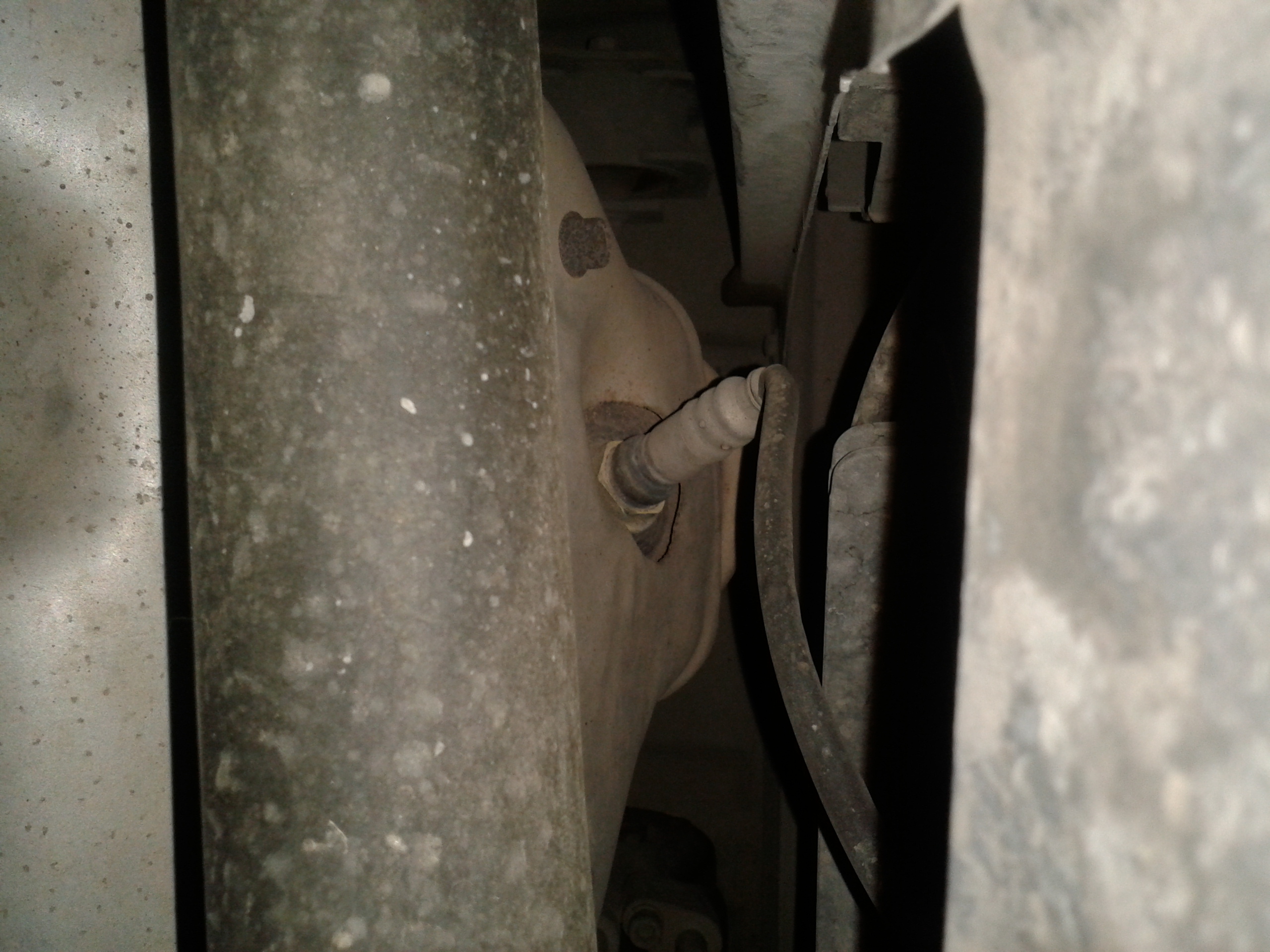

Что делать, кто сделает фото где датчик находится и как к нему подобраться 2,4 мотор ??? - Нашел
Фото датчика может кому пригодится.
