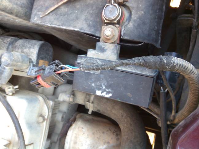

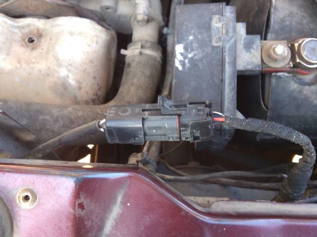

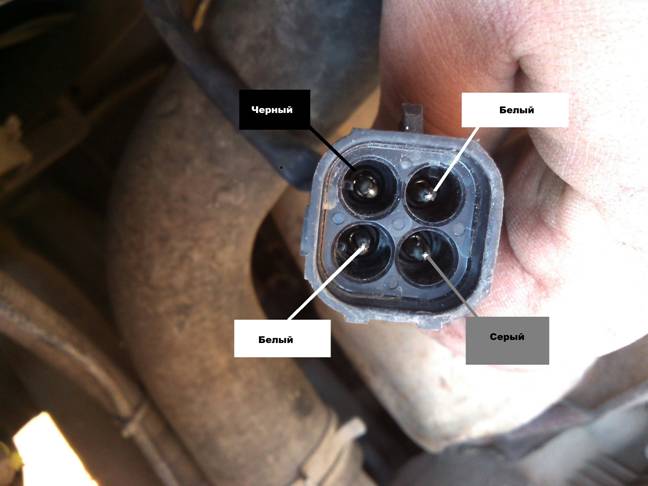

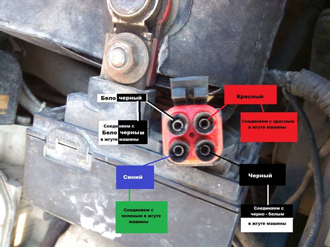

Starik написав:
..... как переставить фишку?
Сегодня выпала возможность показать как переделывал фишку в жгуте под ВАЗовский лямбда зонд.
1. Покупаем разъем от ВАЗ со стороны жгута с проводами - цена вопроса 25 гривасиков (выглядит как на фото № 1, цвета проводов могут отличаться, но это не страшно)
2. Смело отрезаем родной разъем лямбда-зонда от жгута проводки и соединяем с проводами нового разъема, изолируем (Фото № 2, Фото № 3)
Далее по фото видно что с чем согласовывается если отличаются провода или разъем делается с нуля.
Как бы все, затрачено 10 минут на перекидку разъема и 2 минуты на установку нового лямбда зонда.
