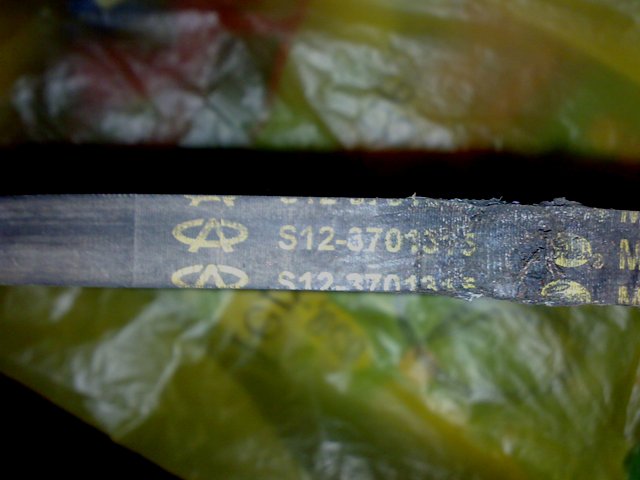

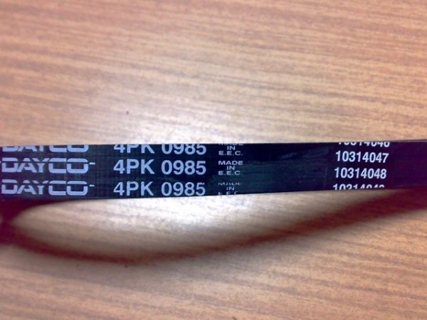

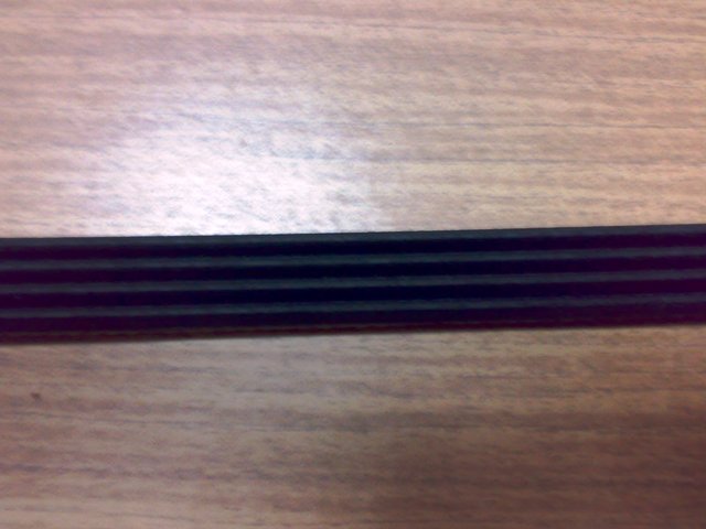

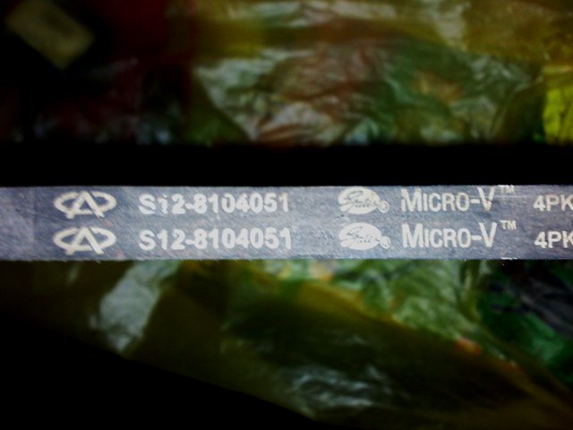

Еще немного фото:

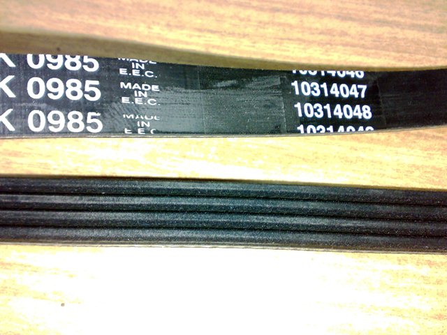

Комментарий к файлу: Ремень кондиционера родной
Ремень кондиционера родной.jpg [ 45.86 КБ | Просмотров: 7574 ]

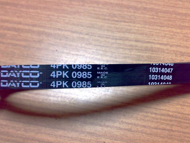

Комментарий к файлу: Родной ремень генератора
Родной ремень генератора.jpg [ 49.43 КБ | Просмотров: 7574 ]
Комментарий к файлу: коробка с нового подш.
упаковка с нового подш..jpg [ 61.09 КБ | Просмотров: 7574 ]
Комментарий к файлу: ремень кондиционера.Упаковка.
ремень кондиционера 2.jpg [ 68.01 КБ | Просмотров: 7574 ]
Комментарий к файлу: Ремень кондиционера.Вид 1.
ремень кондиционера 4.jpg [ 75.15 КБ | Просмотров: 7574 ]
ремень кондиционера 3.jpg [ 65.79 КБ | Просмотров: 7574 ]
Комментарий к файлу: Ремень гены новый дорожки
Ремень гены новый дорожки.jpg [ 51.47 КБ | Просмотров: 7574 ]

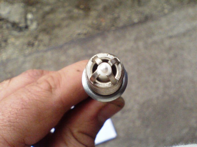

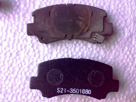

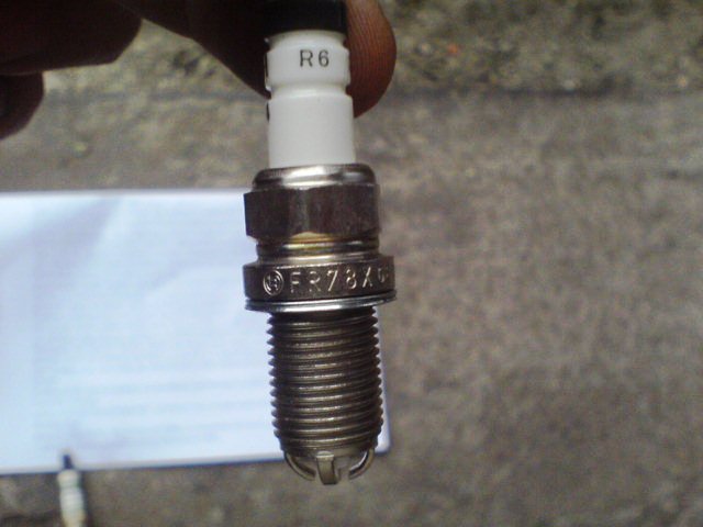

ТО 40000 снова делал сам. Заменил:
- масло на идентичное LIQUI MOLY Synthoil High Tech SAE 5W-40
- масляный и топливный фильтры (Hexen);
-воздушный фильтр Wix (раньше назівался Filtron), предварительно пропитав его масляной пропиткой;

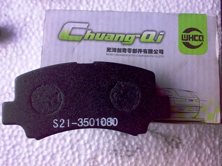

- задние тормозные колодки Chery;

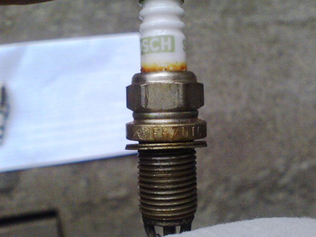

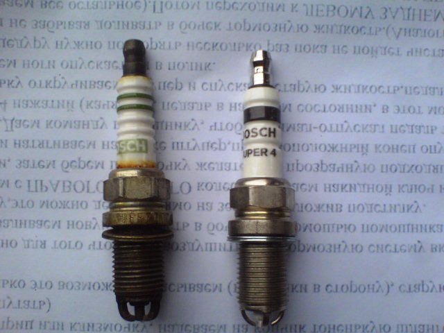

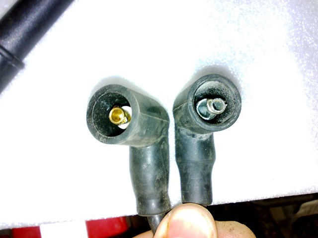

- свечи Bosch FR78X - 4шт.;

Комментарий к файлу: маркировка родной свечи
маркування рідної свічки.JPG [ 48.12 КБ | Просмотров: 7507 ]
Комментарий к файлу: маркировка новой свечи
маркування нової свічки.JPG [ 48.47 КБ | Просмотров: 7507 ]
Комментарий к файлу: новая свеча на 4 лепестка
свічка 1.JPG [ 50.07 КБ | Просмотров: 7507 ]
Комментарий к файлу: Свечи родная и новая
свічки.JPG [ 58.98 КБ | Просмотров: 7507 ]
Комментарий к файлу: родная свеча
рідна свічка.JPG [ 48.36 КБ | Просмотров: 7507 ]

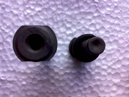

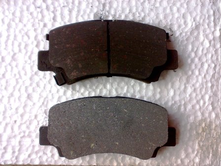

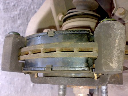

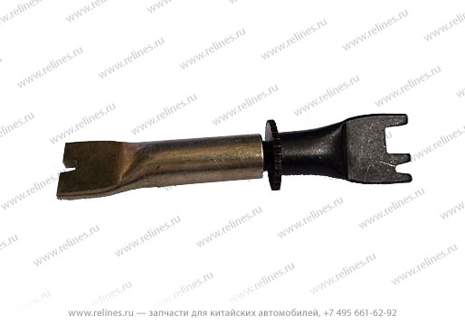

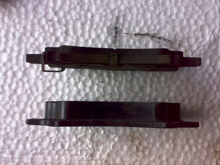

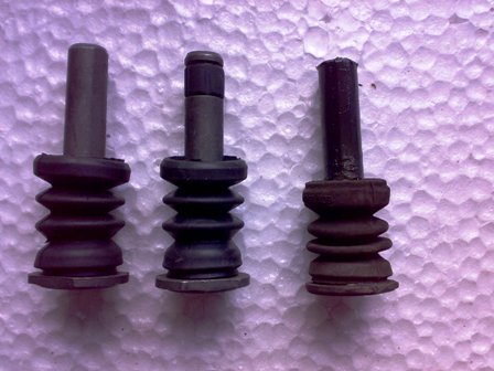

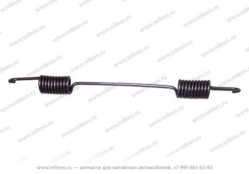

После замены тормозных колодок проездил неделю.Затем выехав с автомойки и проехав полпути до дома вдруг услышал грохот в заднем левом колесе :o .Остановился, посмотрел на колесо, вроде все гайки на месте ,потроху тронулся и услышал шелестение в колесе.Подумал, что накладка оборвалась с колодки и т.к. колесо не подклинивало то потихоньку доехал домой с включенной аварийкой :? .В гараже сняв колесо и крышку увидел соскочившую покоцаную длинную пружинку ту ,что сверху стоит.
Вложение:
Комментарий к файлу: пружинка
пружинка.jpg [ 18.16 КБ | Просмотров: 7500 ]
Также регулятор тормозного механизма распался на две части и вторую его часть погнуло об зубья шестерни АВС колеса.
Вложение:
вид 2.jpg [ 31.08 КБ | Просмотров: 7500 ]
Вложение:
вид 1.jpg [ 29.44 КБ | Просмотров: 7500 ]
Вложение:
вид 3.jpg [ 22.22 КБ | Просмотров: 7500 ]
Порыскав по интернетуобнаружил неприятный нюанс, что кусок расплесканой с одной стороны и проточенной трубки стоит 205 грн. и ждать еще нужно.Пружинка от 8 до 15 грн., но нигде нет в наличии. Взяв для образца сломанную часть регулятора тормозного механизма я отправился к фрезеровщику и он мне за щиру подяку выточил новый.Встал на место как родной.Пружинку пока поставил старую.Подозреваю, что не зацепил как надо пружинку и она слетела послабив стяжку колодок и при очередном торможении выпал регулятор тормозного механизма... 8-) .Уже две недели без происшествий езжу, но пружинку ищу.
Комментарий к файлу: регулятор тормозного механизма.За что тут 205 грн!?
регулятор.jpg [ 19.52 КБ | Просмотров: 7501 ]

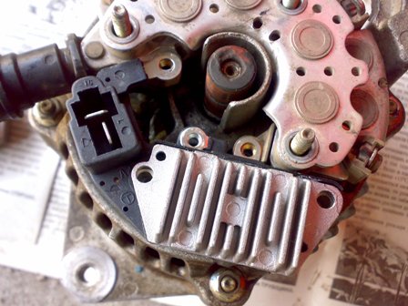

Две недели моргает свет:ближний,противотуманки,плафончик в салоне,приборка).Покурив форум пришел к выводу,что виной всему реле генератора.Родного нигде не нашел. Заказал в Экзисте реле генератора Transpo IN227,аналог этому
Вложение:
Комментарий к файлу: Реле-регулятор Mobiletron (VR-H2005-14H)
Mobiletron (VR-H2005-14H).jpg [ 8 КБ | Просмотров: 7487 ]
,человек писал ,что подошло.Просто разъем расположен вертикально, а не как у нас горизонтально.Итого:203 грн. и ждать 2 недели.

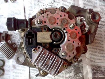

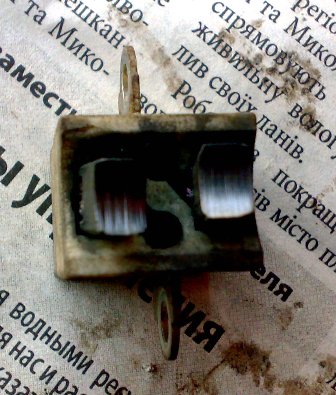

Сообщение Замена реле генератора

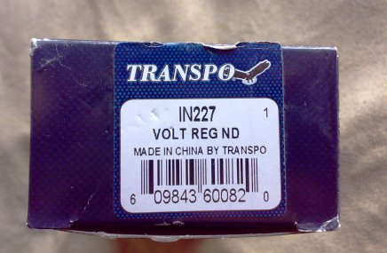

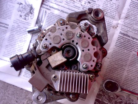

Exist.ua порадовал оперативностью и уже вчера я получил долгожданное реле генератора Transpo IN227
Вложение:
Коробочка нового реле.jpg [ 39.24 КБ | Просмотров: 7421 ]
Вложение:
Реле TRANSPO IN227.jpg [ 49.46 КБ | Просмотров: 7419 ]

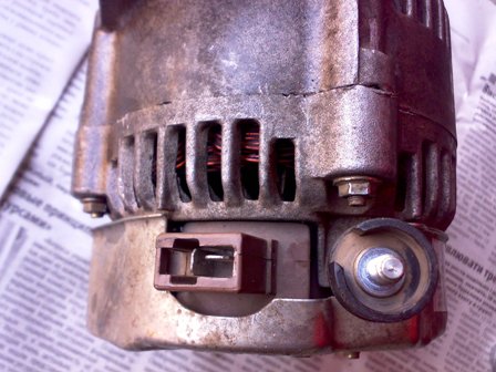

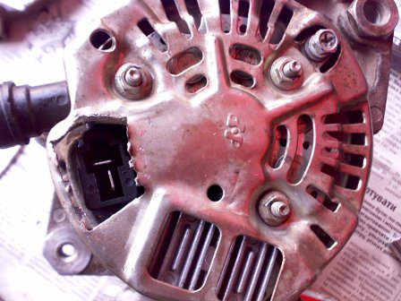

.Вчера установил его на место старого.Все делал в гараже с ямой.По порядку:
1.Снял клеммы с аккумулятора.
2.Отсоединил резиновую шлангочку от бачка гидроусилителя и отвел её в сторону(если держать её поднятой вверх, то с неё ничего не вытекает), сам бачок отвел в сторону и привязал к держателю капота, чтоб не заважав.Все, доступ к генератору сверху открыт.
3.Выдернул с генератора фишку.
4.Открутил болт который держит вверху генератор и устройство натяжения ремня и снял само устройство с регулировочным болтом.
5.Залез в яму,снял защиту двигателя.
6.Открутил и вытащил нижний длинный болт крепления генератора.
7.Скинул ремень со шкивов генератора и приводного.

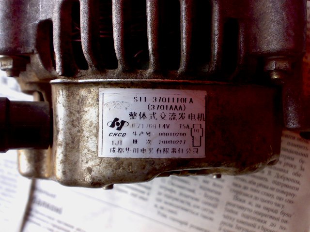

8.Вывернул генератор и открутил гайку, что крепит клемму провода на аккумулятор и вытащил генератор.
Вложение:
маркировка генератора.jpg [ 68.63 КБ | Просмотров: 7423 ]
Вложение:
вывод родного реле генератора.jpg [ 48.61 КБ | Просмотров: 7421 ]

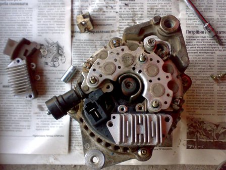

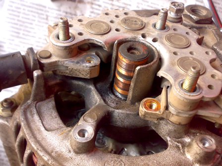

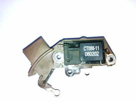

9.Снял защитную крышку на генераторе,открутил и снял старое реле с щетками.
Вложение:
генератор с снятой задней крышкой.jpg [ 53.76 КБ | Просмотров: 7421 ]
Вложение:
крепления и кольца якоря.jpg [ 52.33 КБ | Просмотров: 7421 ]
Вложение:
маркировка старого реле.jpg [ 25.73 КБ | Просмотров: 7421 ]
Вложение:
щетки в паяны в корпус.jpg [ 52.07 КБ | Просмотров: 7421 ]
Вложение:
щетки в корпусе. вид сзади.jpg [ 26.29 КБ | Просмотров: 7421 ]
БортЖурнал
Последний раз редактировалось PARKHOM Ср апр 03, 2013 12:24, всего редактировалось 3 раз(а).
Ср апр 03, 2013 12:06
Зарегистрирован: Вс ноя 14, 2010 19:30
Сообщения: 161
Откуда: Кривий Ріг

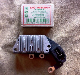

10.Установил новое реле предварительно подточив одну из клемм реле надфильком, чтоб влезли щетки на свое крепление.
Вложение:
Новое реле неприкрученное.jpg [ 51.8 КБ | Просмотров: 7421 ]
Вложение:
Новое реле неприкрученное. общий вид.jpg [ 53.1 КБ | Просмотров: 7421 ]
Вложение:
установил щетки и прикрутил реле.jpg [ 54.7 КБ | Просмотров: 7421 ]
11.В самой крышке пассатижами аккуратно выламал три ребрышка ,
Вложение:
Выламал решетки под вывод реле и одел заднюю крышку.jpg [ 52.59 КБ | Просмотров: 7421 ]
чтоб вывод с реле на фишку вывести, так-как у родного он горизонтальный а на реле Transpo IN227-вертикальный и фишка в нем не защелкивается ,а плотно вставляется, поэтому перед тем как подключить фишку к реле я отломал фиксирующую защелку 8-) .Фишка не доставала к выводу и я снял пластиковый хомут который крепит провода на генератор к корпусу и подтянул их так, чтобы фишка вставилась а потом на хомутик зафиксировал их снова к корпусу авто.
Все собрал в обратном порядке, на помощь была призвана супруга,т.к. одному не удобно верхний болт крепления генератора и устройства натяжения ремня вкручивать.Нужно чтобы с ямы держали генератор и направляли, тем временем как сверху попадать болтом в отверстие.
Собрал, завел...песня!!! :idea: Свет больше не моргает нигде. Машина как-то подругому заработала, тише и плавно.Вобщем спасибо китайским комрадам за сэкономленные деньги на новом реле,т.к. оригинала нет ,а покупать из-за реле новый генератор это излишество. 8-)
P.S. Забыл написать, что новое реле генератора Transpo IN227 производство Китай. Старое реле отдал товарищу, сказал оно ремонтируется, так-что будет про запас!

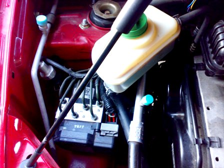

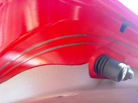

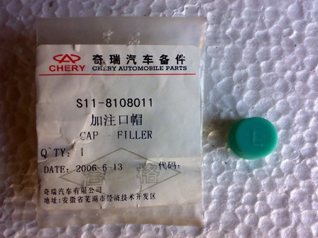

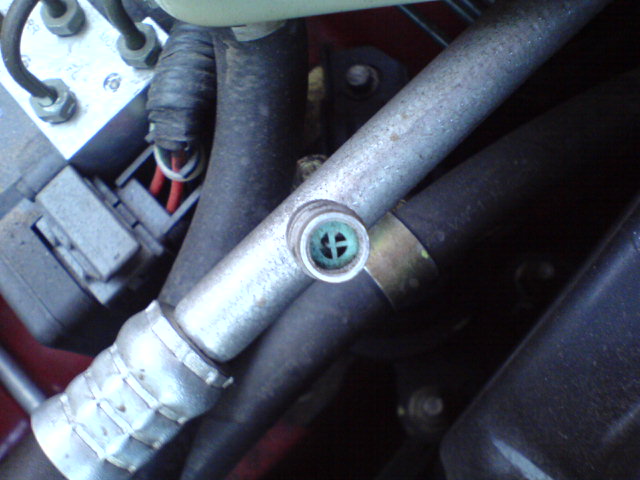

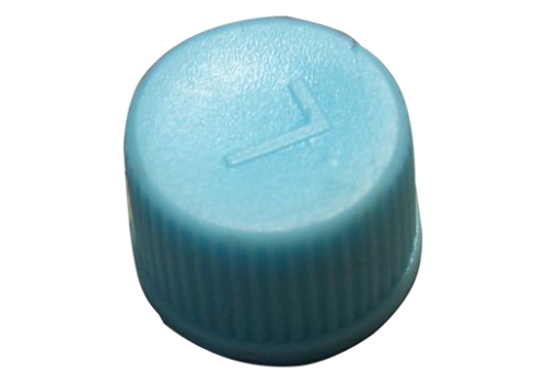

Заметил, что сломан синий колпачок на трубке кондиционера, через который он заправляется.
Вложение:
Комментарий к файлу: Сломанный колпачок.
DSC00992.JPG [ 64.28 КБ | Просмотров: 7364 ]
Понял,что это не есть хорошо ,поэтому заказал новый на Exist.ua.
Вложение:
Комментарий к файлу: Крышка заливной горловины S11-8108011
image 2.png501101f9203c1.png [ 105.4 КБ | Просмотров: 7362 ]
Он там значится как"Крышка заливной горловины S11-8108011" и стоит 17 грн.Не дешево, но у других дороже.Заказал и жду.
БортЖурнал
Вс апр 07, 2013 22:15
Сообщения: 5709
Откуда: Харьков
Сообщение Re: Бортовой журнал Parkhom
Зря заказал.Можно было подобрать,чего его нибудь.Ведь его функция,всеголиш.защищать отверстие от грязи и пыли. :)
Пн апр 08, 2013 7:09
Сообщения: 161
Откуда: Кривий Ріг
Дедушка Юра,сказав А говори Б!Вот и посоветуй от чего его нибудь, а то я к сожалению ничего не смог подобрать.А колпачок от дихлофоса колхозить не хочется :-D ,поэтому решил не изобретать велосипед. 8-)

Юра, не мешай человеку развивать перфекционизм. :eek:
Всё правильно, под капотом должно быть всё красиво, а не проволокой подвязано и скотчем.

У меня тоже был сломан этот колпачок. Я заехал на СТО и попросил подыскать что-либо подобное. Ведь резьба на колпачке и сам наконечник стандартные для всех кондиционеров. Через пять минут принесли точно такой же, только зелёный. Теперь сильно его не закручиваю.

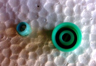

Exist прислал мне колпачек на кондиционер.Наверное оригинал ;)
Вложение:
Новый колпачек.jpg [ 44.71 КБ | Просмотров: 7281 ]

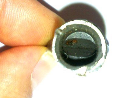

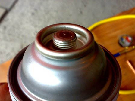

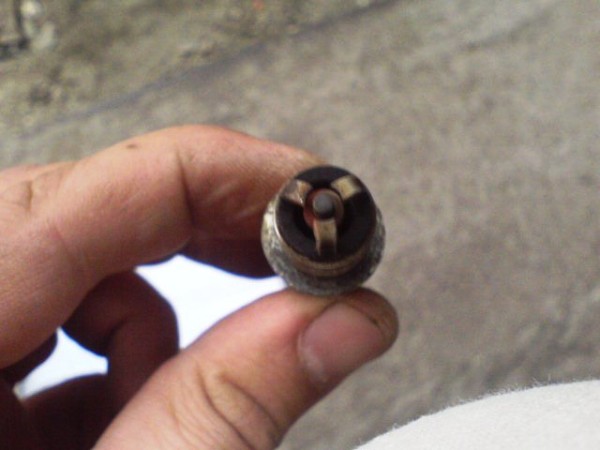

Выковырял с заправочного штуцера остатки старого колпачка, их оказалось не много ,зато в заправочный штуцер уже успел попасть мусор и грязь,которые пришлось выдувать.:)
Вложение:
Остатки старого и новый колпачек.jpg [ 28.92 КБ | Просмотров: 7281 ]

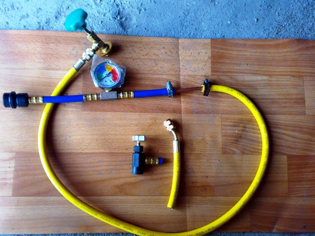

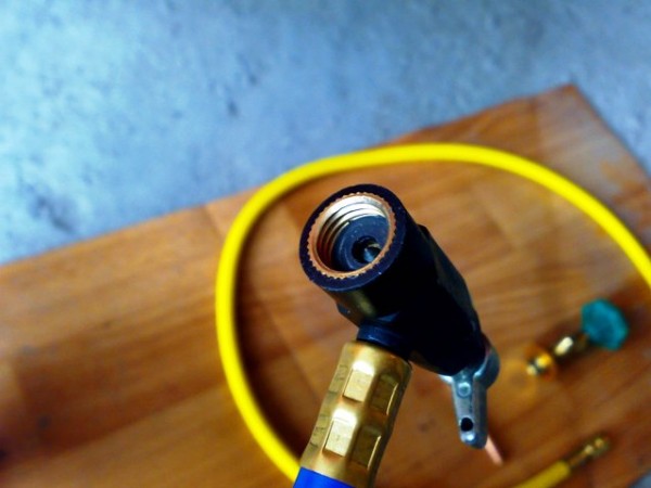

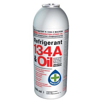

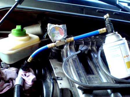

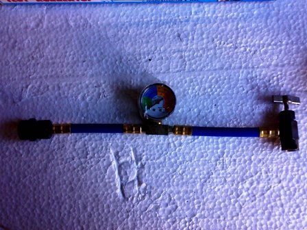

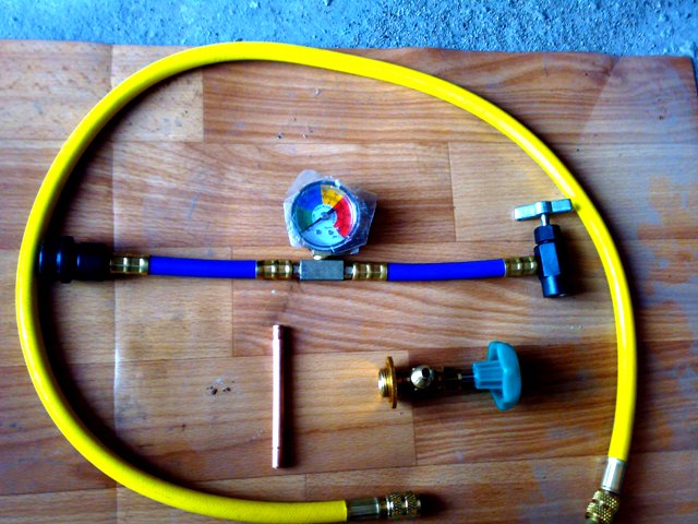

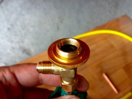

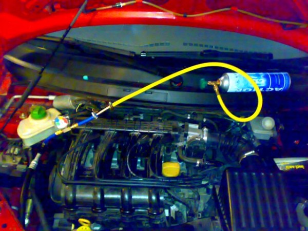

.Решил заодно при помощи тест-коннектора XADO

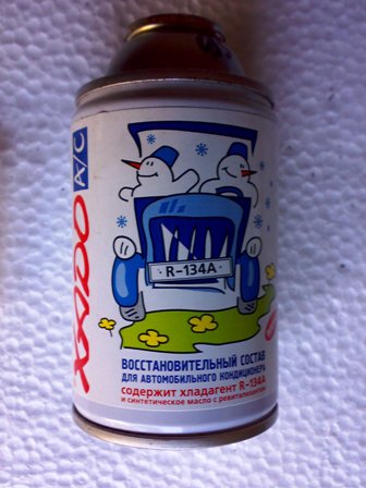

Вложение:
Тест-конектор XADO.jpg [ 55.88 КБ | Просмотров: 7281 ]

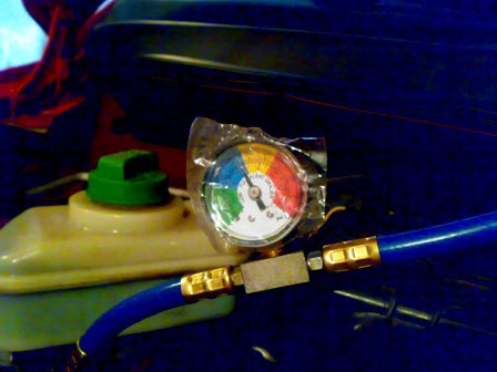

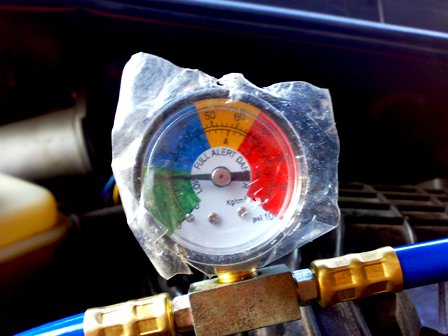

, который я купил в прошлом году замерять давление в системе кондиционирования и заправить её восстанавливающим составом для кондиционеров XADO A/C (покупал на авторынке за 90 грн.).
Вложение:
Восстанавливающий состав для кондиционера.jpg [ 44.94 КБ | Просмотров: 7281 ]
.Давление оказалось ниже нормы т.к. стрелка не доходила до синего диапазона шкалы манометра.Хотя в прошлом году в августе стрелка манометра была по середине синего диапазона 8-) .Подсоединил к тест-коннектору балончик с восстанавливающим составом и начал заправку
Вложение:
Заправка кондиц..JPG [ 46.68 КБ | Просмотров: 7281 ]
.То, что заправка пошла я почуствовал по температуре балончика,он стал неимоверно холодный.Весь балончик система всосала за секунды, в нем кстати добавлено масло зеленоватого цвета от которого руки жирными стали.Холодить кондиционер стал заметно лучше, но стрелка поднялась на одно деление так и не достигнув синей зоны.
Вложение:
Показания манометра.jpg [ 41.89 КБ | Просмотров: 7281 ]
.Надо заправить теперь систему "Газ-хладагентом R-134a со специальным синтетическим маслом на основе сложных эфиров (Esters) с атомарным ревитализантом".
Вложение:
Газ-хладагент R-134a со специальным синтетическим маслом на основе сложных эфиров (Esters) с атомарным ревитализантом..jpg
Газ-хладагент R-134a со специальным синтетическим маслом на основе сложных эфиров (Esters) с атомарным ревитализантом..jpg [ 24.16 КБ | Просмотров: 7281 ]
.Накрутил на штуцер новый колпачёк,стал как родной!
Вложение:
Новый колпачек на месте.jpg [ 49.36 КБ | Просмотров: 7281 ]
Заправку производил на работающем двигателе при включенном кондиционере.Поеду на рынок за газ-хладагентом R-134a.

Дошли руки до замены передних тормозных колодок.Прикупил на рынке тормозные колодки китайского производителя за 140 грн.
Вложение:
С коробкой.jpg [ 45.17 КБ | Просмотров: 7257 ]
Вложение:
Тормозные колодки.jpg [ 46 КБ | Просмотров: 7257 ]
Вложение:
Комментарий к файлу: Новая внизу
Тормозные колодки вид спереди.jpg [ 46.06 КБ | Просмотров: 7257 ]
Заодно решил заменить направляющие суппортов S21-3501067,так-как с водительской стороны погрюкивал суппорт.У продавца были только с Chery Amulet A11-6GN3501057. Взял их,как оказалось подошли.
Вложение:
Комментарий к файлу: Первая справа родная
Направляющие суппортов.jpg [ 43.58 КБ | Просмотров: 7257 ]
Вложение:
Направляющий суппортов с Амулета.jpg [ 39.46 КБ | Просмотров: 7257 ]
Родные колодки майже износились :sad: ,совсем чуток им оставалось.
Вложение:
Новая и старая торм. колодка.jpg [ 44.24 КБ | Просмотров: 7257 ]
Снял старые и установил новые.
Вложение:
Комментарий к файлу: Установленные новые тормозные колодки
Установленные.jpg [ 41.33 КБ | Просмотров: 7257 ]
Тормозить стала заметно лучше.Направляющие суппортов заменил с обеих сторон, предварительно смазав смазкой для суппортов Very Lube.

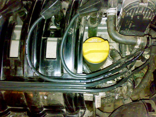

Сообщение Re: Заменил вв провод на 3 цилиндр

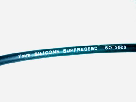

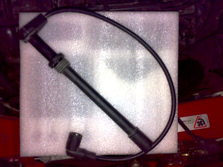

На днях заказал за 49 грн. на Exist.ua высоковольтный провод на третий цилиндр S12-3707150CA, хотя хотел S12-3707150, но у них нет такого в наличии.
Вложение:
Марка провода.jpg [ 33.44 КБ | Просмотров: 7186 ]
Вчера забрал. Новый визуально один в один со старым, но все резинки сильно мягкие на нем :o .
Вложение:
Новый провод.jpg [ 41.85 КБ | Просмотров: 7186 ]
Вложение:
надписи на проводе.jpg [ 18.35 КБ | Просмотров: 7186 ]
Когда вставил длинный наконечник в свечной колодец, то боялся чтоб не продавить резиновую верхушку наконечника :? А еще он на 2 см короче родного и до конца не получилось его уложить в канавку пластиковой накладки на двигателе.
Вложение:
установленный провод.jpg [ 96.87 КБ | Просмотров: 7186 ]
Также наконечники со стороны катушки имеют различия: на старом клемма крепится на фарфоровый изолятор, а на СА его нет.
Вложение:
Комментарий к файлу: Слева S12-3707150 , справа S12-3707150CA
Наконечники.jpg [ 45.52 КБ | Просмотров: 7186 ]
Ну работает да и ладно,понаблюдаю... ;)

XADOвский рефрижерант оказался не дешевым(200-230 грн. за 0,5 л.) и дефицитным, поэтому решил поискать ему замену.Нашел в своем городе рефрижерант производства Шанхай-сити,тобиш из Китая по цене 130 грн. за 1 литр. 8-)
Вложение:
Рефрижерант R134a от китайских комрадов.jpg [ 38.02 КБ | Просмотров: 7184 ]
Но возникла проблемка, шаг резьбы на баллончике и на XADOвском тест-коннекторе не совпали :(
Вложение:
Резьба штуцера на балоне.jpg [ 32.36 КБ | Просмотров: 7184 ]
Вложение:
резьба на тест-коннекторе xado.jpg [ 50.39 КБ | Просмотров: 7184 ]
Решил вопрос покупкой нужного вентиля,
Вложение:
Кран под китайский балон.jpg [ 30.16 КБ | Просмотров: 7184 ]
кусочка медной трубки,шлангочки и заглушки на вентиль.Два хомутика нашлись в гараже.
Вложение:
исходный материал.jpg [ 84.58 КБ | Просмотров: 7184 ]
Затраты 80 грн.Обрезал шланг с родным вентилем и ненужный конец на новом шланге ,вставил в него и в новый шланг медную трубку, обжал хомутами, подсоединил новый вентиль, к нему балончик.
Вложение:
Конечный результат.jpg [ 80.55 КБ | Просмотров: 7184 ]
Надел муфточку на заправочный штуцер на трубке кондиционера авто и заправил по показаниям манометра до нужного давления.
Вложение:
Устройство в работе.jpg [ 81.73 КБ | Просмотров: 7184 ]
Вложение:
Комментарий к файлу: До заправки
Показания манометра.jpg [ 41.89 КБ | Просмотров: 7184 ]
Вложение:
После заправки.jpg [ 35.72 КБ | Просмотров: 7184 ]
Результат- в салоне машины Арктика :idea: .Ушло около пол литра рефрижеранта.Китайские братья вновь выручили и спасли от немеряных аппетитов буржуев с XADO. В итоге затраты составил 210 грн. и осталось еще пол литра рефрижеранта. ;)

Начала тарабанить ляда.Такое впечатление,что нет уплотнителя на 5-й двери :o На самом деле он есть ,просто прохудился.Плюс ко всему потерло краску по контуру.Заказал в Existe новый уплотнитель S21-5608121, который обошелся мне в 145 грн. Заменил,стал как родной и грюки исчезли 8-) .Я все больше понимаю почему китайцев так много...резина у них г...о. :?
Потертости на ляде.jpg [ 32.67 КБ | Просмотров: 7100 ]
Потертости на ляде 2.jpg [ 34.87 КБ | Просмотров: 7100 ]
Видно как продавлен старый уплотнитель.jpg [ 34.99 КБ | Просмотров: 7100 ]
Новый уплотнитель.jpg [ 40.67 КБ | Просмотров: 7100 ]
Новый уплотнитель в разрезе.jpg [ 29.32 КБ | Просмотров: 7100 ]
Установлен новый уплотнитель.jpg [ 78.28 КБ | Просмотров: 7100 ]

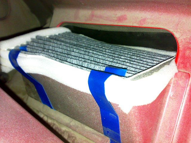

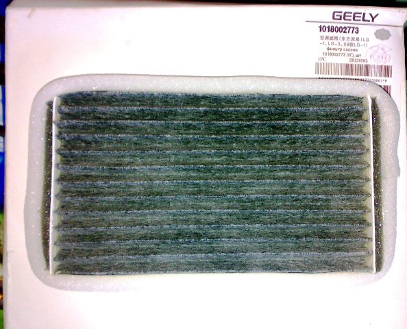

Сообщение Установил фильтр салона.
В прошлом году сделал фильтр салона и откатал на нем почти до весны.Когда его снял ,то был в шоке :o от пыли мусора и грязи,которая была на нем и не попала в мои розовые лёгкие :-D . Вот теперь усовершенствовал "фильтр салона 2013".Материалы все те-же: поролон самоклейка и остатки от угольного фильтра салона Jeely МК.
Фильтр салона 2013.jpg [ 80.2 КБ | Просмотров: 7100 ]
Фильтр на месте.jpg [ 77.47 КБ | Просмотров: 7100 ]
