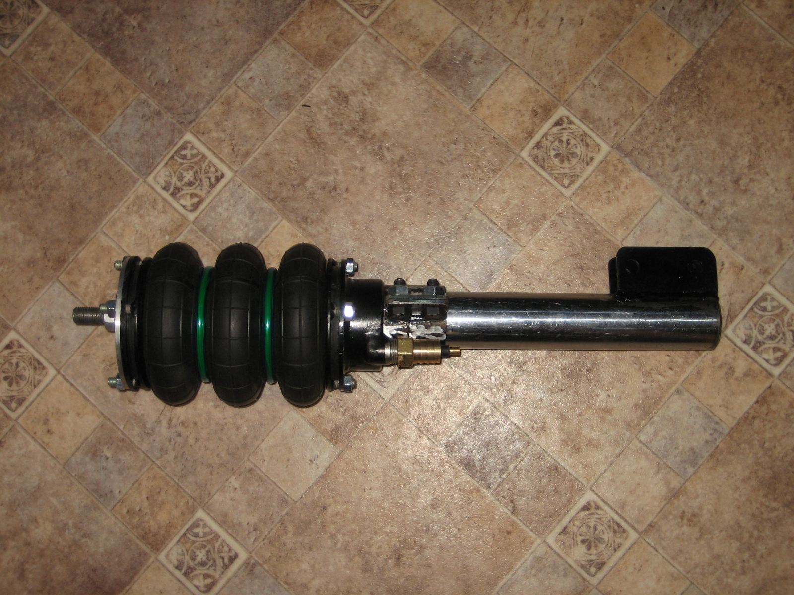

Из за, генератора пришлось отложить пневму в сторону! Гену прилепил :moil: , возвращаюсь к пневме :cars:
Итак собрал переднюю стойку, и испытал в воде, испытания прошли успешно! :dancea:
IMG_6821.JPG [ 1.01 МБ | Просмотров: 2234 ]
IMG_6824.JPG [ 1.01 МБ | Просмотров: 2234 ]
IMG_6825.JPG [ 995.28 КБ | Просмотров: 2234 ]
Комментарий к файлу: пока без опоры и подшипников, но на испытания на герметичность, они не влияют!
IMG_6826.JPG [ 869.35 КБ | Просмотров: 2234 ]
IMG_6829.JPG [ 999.61 КБ | Просмотров: 2234 ]
IMG_6832.JPG [ 629.56 КБ | Просмотров: 2234 ]

немогу понять, зачем там хомут? и почему к трубе не сделал кронштейн для пластины датчика АБС и тормозного шланга?
Кронштейн для пластины датчика АБС прицепить секунды дела, я по этому поводу не заморачиваюсь!
А вот про хомут очень правельный вопрос!!! :D
Обьясню!!:
У подушек любого типа есть зона комфорта (кто не знает что это, есть ссылки в начале темы), на подушках типа "груша" её вычислить легче! А вот с "бубликами" не так всё просто! На зону комфорта бублика влияет много факторов, особенно если подушка одета на стойку! Хомут нужен для смещения низа подушки, вверх-вниз по стойке!

Вдул в стойку 10,5атм, в ванной не единого пузырька!!! :dancea: :dancea: :dancea:

Да уж,какие однако у людей,руки золотые бывают.
