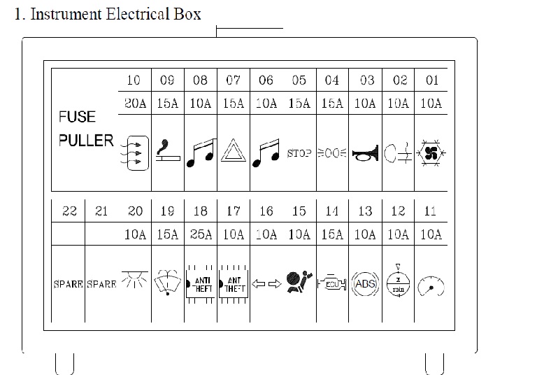

Сообщение Предохранитель дворников и омывателя.
Стрельнул предохранитель дворников и омывателя (нет гула при включении). Снял панель под рулём. И вопрос: какой предохранитель "отвечает" за дворники и омыватель. Ниже фото. Спасибо за ответ.
DSC00050.JPG [ 135.33 КБ | Просмотров: 6307 ]
Пт фев 10, 2012 17:28
Сообщения: 1397
Откуда: Мелитополь
Автомобиль: была Jaggi
Клубная карта №: 153
Сообщение Re: Предохранитель дворников и омывателя.
Справа, второй снизу на 15А
предохранители.jpg [ 86.97 КБ | Просмотров: 6302 ]
Временно пешеход.
Пт фев 10, 2012 17:40
Зарегистрирован: Ср фев 03, 2010 11:35
Сообщения: 24
Откуда: Макеевка, Донецкая обл.
Спасибо, всё сделал. На время снял рядом с прикуривателя.
