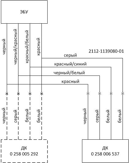

Повідомлення Re: (NEW +ФОТО)Полетел Лямбда зонд на Амулете!
подскажите кто модет. Завел машину прогрел пока не вуросла температура и не вкл. вентелятора на радиаторе. После этого начал мерять ток мультиметром на лямбдо зонде. Переключатель постивил на 20V затем один щуп на корпус машины а др. прозваникал все провода и вот что получил : черный провод 0,03V, серый 0,03V, а белые вообще 0V. Я так понял что лямбда здохна или я чтото делал не так.
проверил. На ХХ 0,1...0,17 В а на оборотах 2000 об/мин 0,25...0,87 В. А подсоединился к сигнальному проводу. На ХХ при отбрасовании вакумной трубки 0,1 В но при этом слышно как двигатель набрал обороты.
на белых это подогрев, может с разъемом ???
NIK130576 написав:
Относительно корпуса автомобиля оно и будет бред всякий показывать т.к. внутренности ДК изолированы от корпуса ,там два белых провода это питание нагревательного элемента ДК,а а чёрный и серый это выходной сигнал который идёт на ЭБУ нужно менять отдельно на белых проводах и на между чёрным и серым ...кстати я себе ставил вазовский ДК bosh ..........537 соответственно пришлось перепаивать разъем ,уже два года катаюсь пока все порядке ,расход по трассе 6 л. При скорости 100-110 резина 175*65 р14 ,КПП от дизельного гольфа!
подскажите в чем может быть дело. начала выпадать ошибка 130 и 135. решил проверить работу зонда сразу скажу что было машина прогрета. подсоелинил мультимитр на контрольный провод. Ставлю ключь зажигания в 1-е и на контрольном контакте сразу 0,45 В. завожу машину показания начинают менятся от 0,45 до 0,6 В. Просто я не пойму лямбда вроде живая а чек постоянно выпадает.
