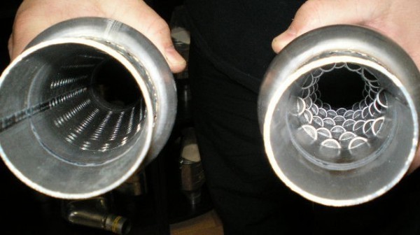

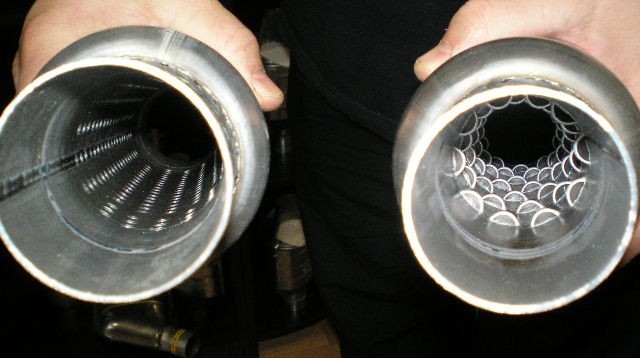

Вырезается катализатор. Вместо него вваривается пламегаситель (стронгер).
За всё-про-всё у мастеров отдашь сто баксов (+/-).

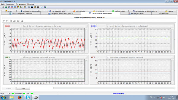

Игрался сегодя с ELM 327,снял показания датчиков лябды.
