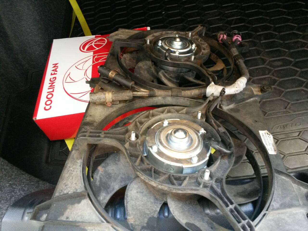

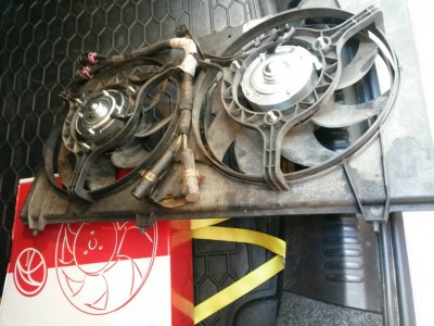

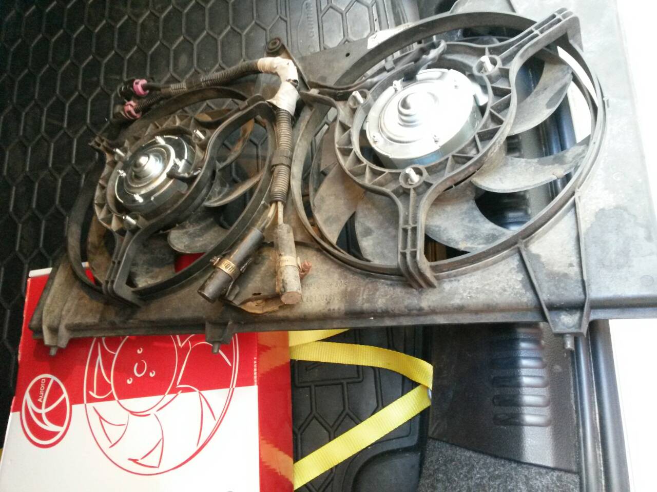

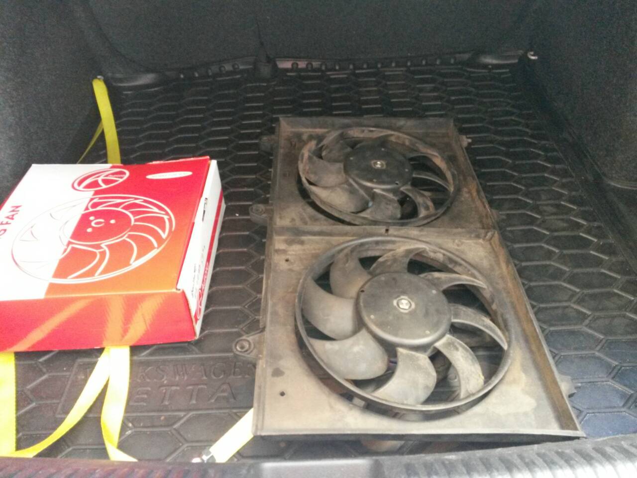

Случилось у меня- сгорели двигателя вентиляторов охлаждения радиатора. В продаже нашел от 1300, но потом там не оказалось в наличии до 1750 в сборе- решил установкой жигулевских- 1100+ немного секса.

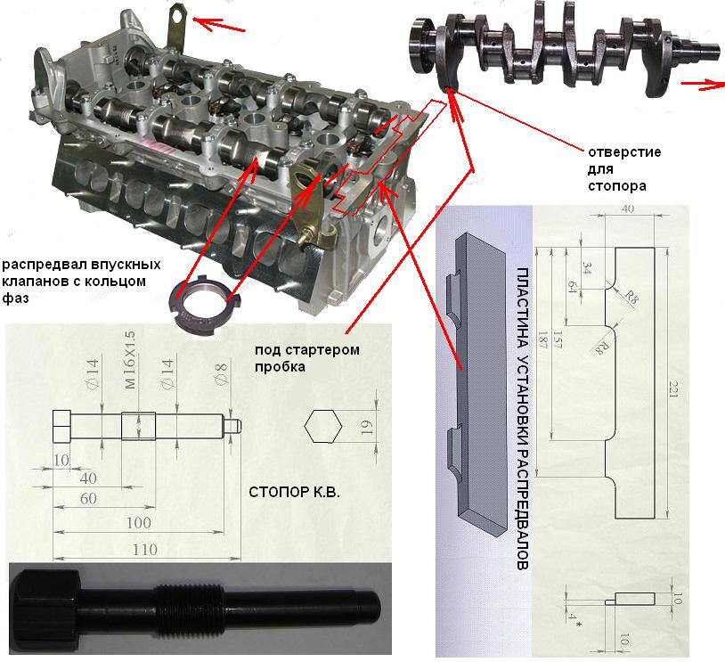

набор для блокировки валов, чертеж
