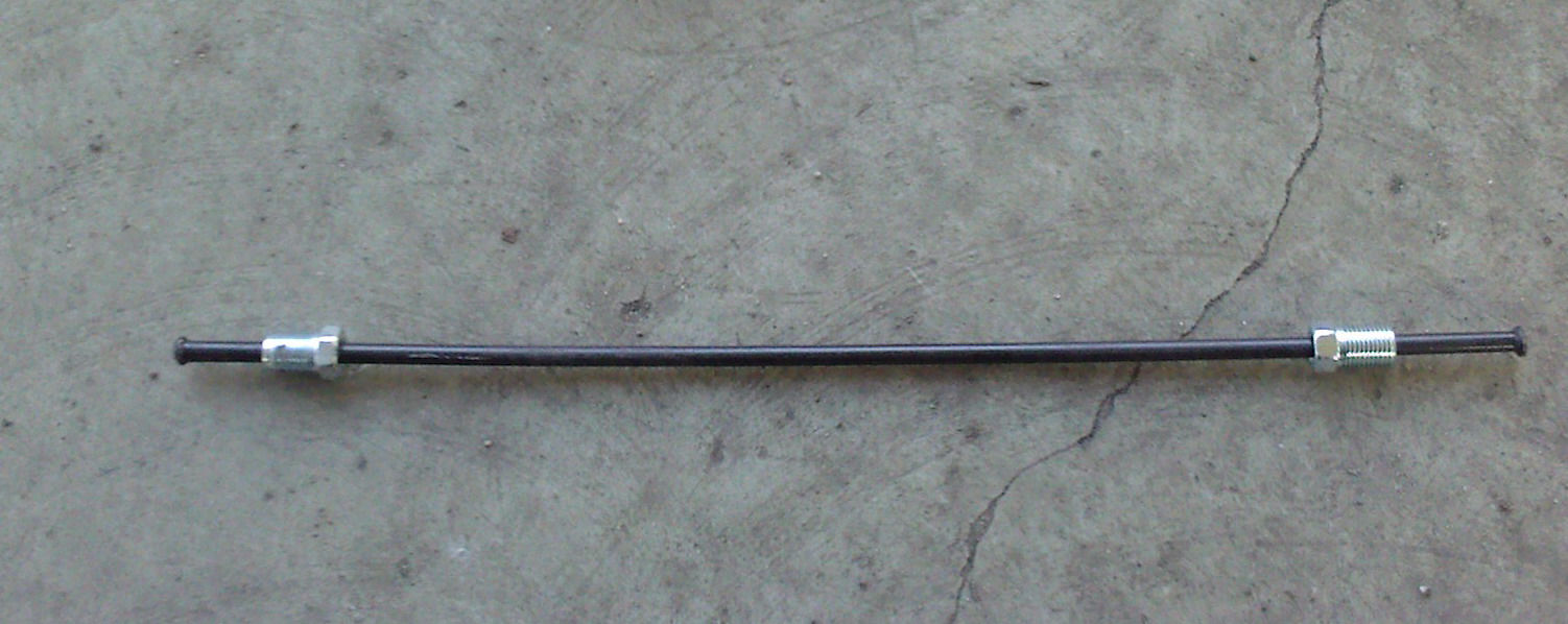

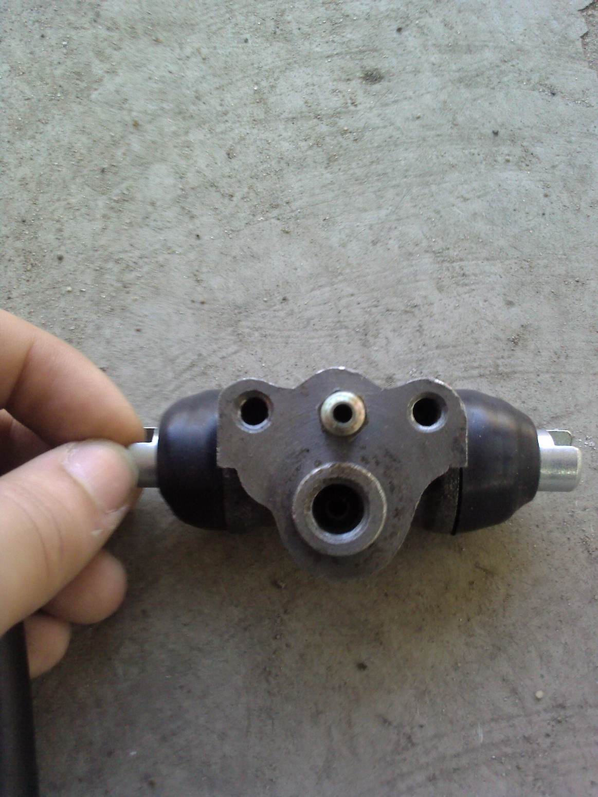

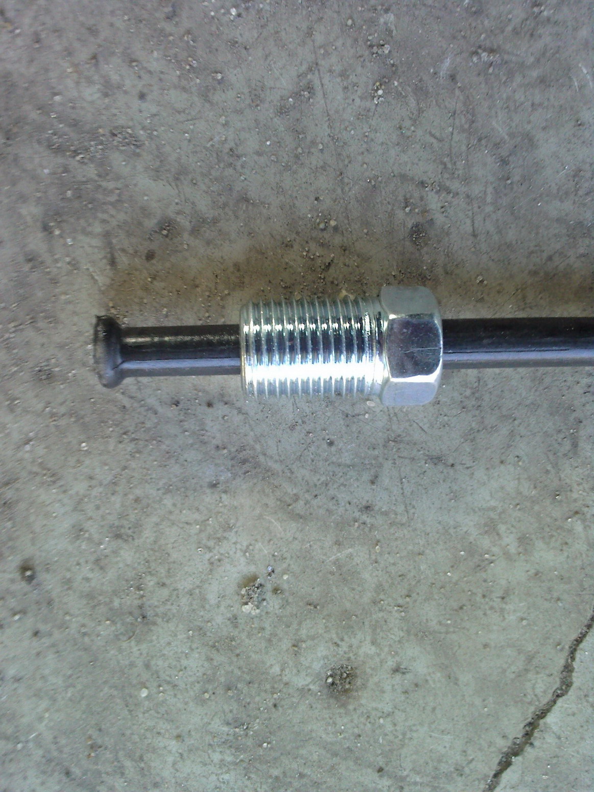

ВСЕ!!!!!!! Решил проблему с тормозными цилиндрами
Поехал на Перова и купил тормозные цилиндры от Galant (15 место). Точно такие как и в Кимо только с обратным конусом внутри
цена 130 грн/шт.
потом снял колеса и померял длину тормозных трубок - 30 см.
Подошел на 227 место типочек мне сделал трубки

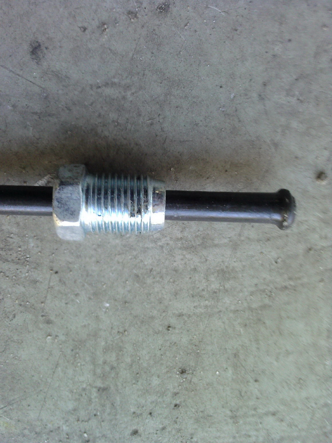

на одном конце он завальцевал трубку под цилиндр и подобрал штуцер под резьбу (диаметр 10, ключ на 10)
а на другом конце завальцевал под внутренний конус (такой как в кимо) и поставил штуцер с резьбой, как сказал ЕВРО - подошло!
Поехал сегодня на СТО, все поставили, все подошло. Родные трубки оставил на всякий случай, пускай будут.

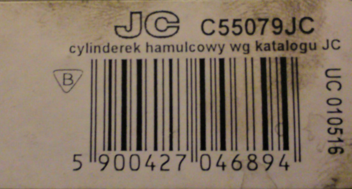

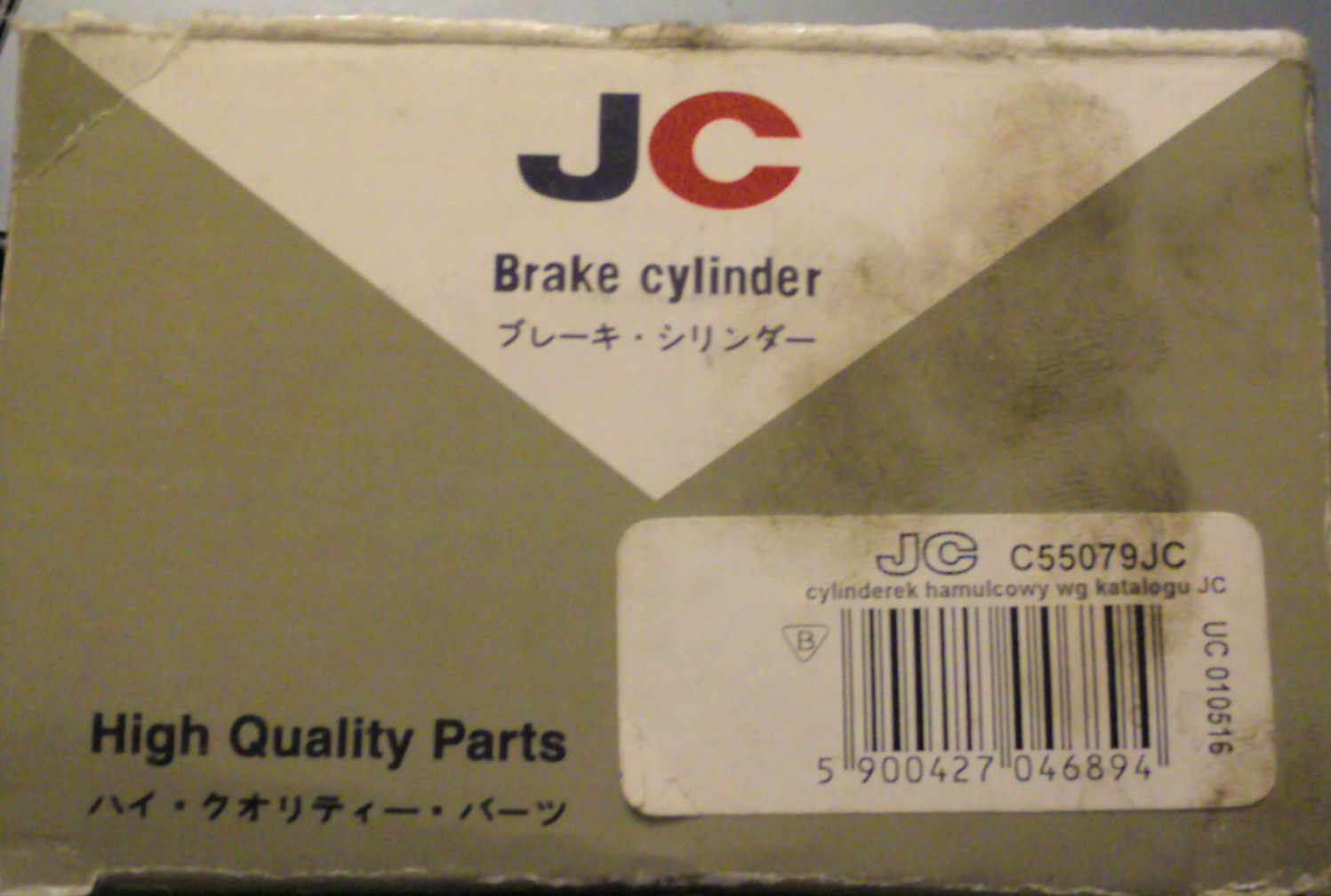

Кстати вот такая коробка от цилиндров
P.S. Цена торнозных трубок у этого мужика по 25 грн/шт (но можно и дешевле если брать из другого метала), я брал такой метал как родной на кимо

Анлоги вышеуказанного цилиндра:
Кольт 1996-2004, Галант 88-93, Лансер5,6 диаметр 17,5
lpr 5526
metelli 04-0931
brembo A 12 447
TRW BWC205
BOSCH 0 986 475 914
NK 803018
A.B.S. 72826X
Диаметр 17,5мм, на данных авто в комплектациях без АБС ставятся еще с диаметром 19мм, возможно подойдут но надо менять парой!

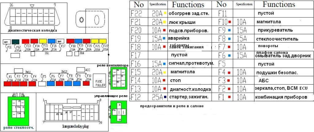

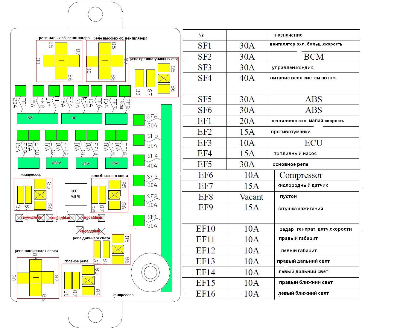

черный ящик в моторном отсеке
Востаннє редагувалось ACTECO в Нед грудня 19, 2010 19:09, всього редагувалось 1 раз.

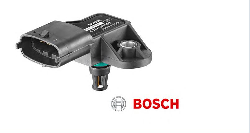

0 261 230 099
Датчик Давления во впускном газопроводе
HONDA JAZZ II(GD) 1.2 C 03.02
HONDA JAZZ II(GD) 1.4 C 03.02-07.08
П'ят грудня 24, 2010 18:23 WWW
Повідомлення Re: Быстрый FAQ для ленивых
Данный МАР от Bosch стоит на многих марках машины, например на Фиатах.

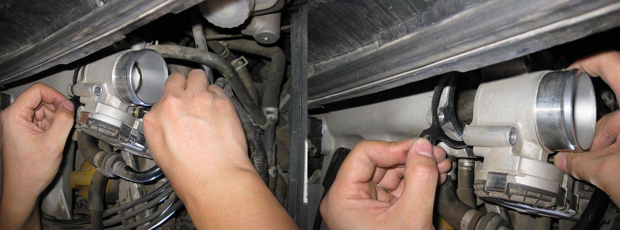

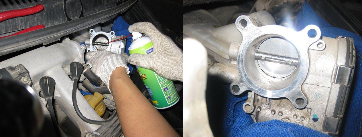

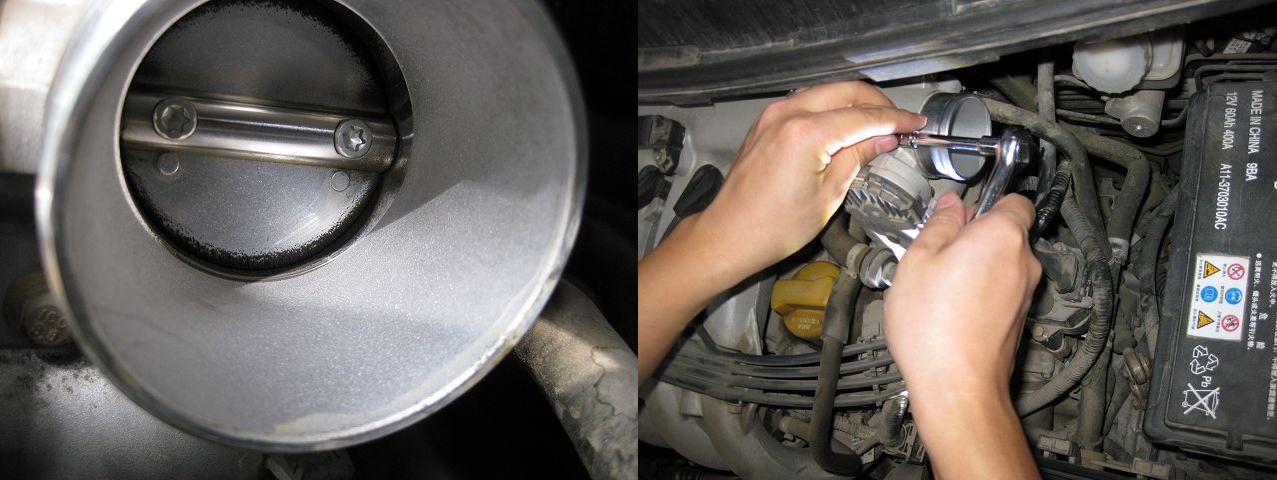

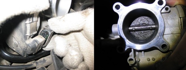

чистим заслонку инжектора (Аэрозольное средство для очистки карбюратора)

черный ящик в салоне

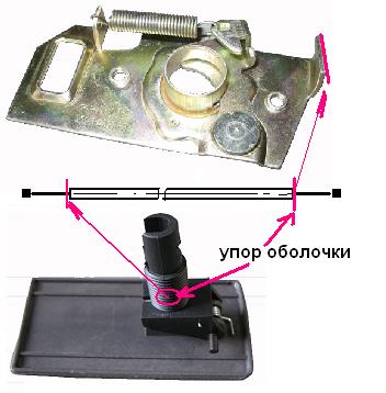

Поломка: в один прекрасный момент при попытке открыть капот рычаг потянулся до предела и замок не открылся!
Ремонт: С помощью такойто матери и своих рук залез из под защиты двигателя аж до замка и открыл его! Ошибка!!! надо было изначально открутить крепеж из салона ( саме лапу) для этого необходим рожковый ключ на 19!
Что сломалось: В месте зажима тросика в "лапе" в салоне упор проскочил на несколько миллиметров, этого хватило чтоб капот перестал открываться.(визуально было сразу трудно определить)
Устранение неполадки: в месте ввода тросика в пластиковую лапу в салоне установил дополнительную шайбу сделанную из попавшегося подруку гроверка, который после одевания на жилу троса был сжат с таким расчетом чтоб внешний радиус был больше стопора тросика и чтоб тросик плавно ходил!
вот тамс где на фото резьба есть пластиковая гайка ключ рожковый на 19
