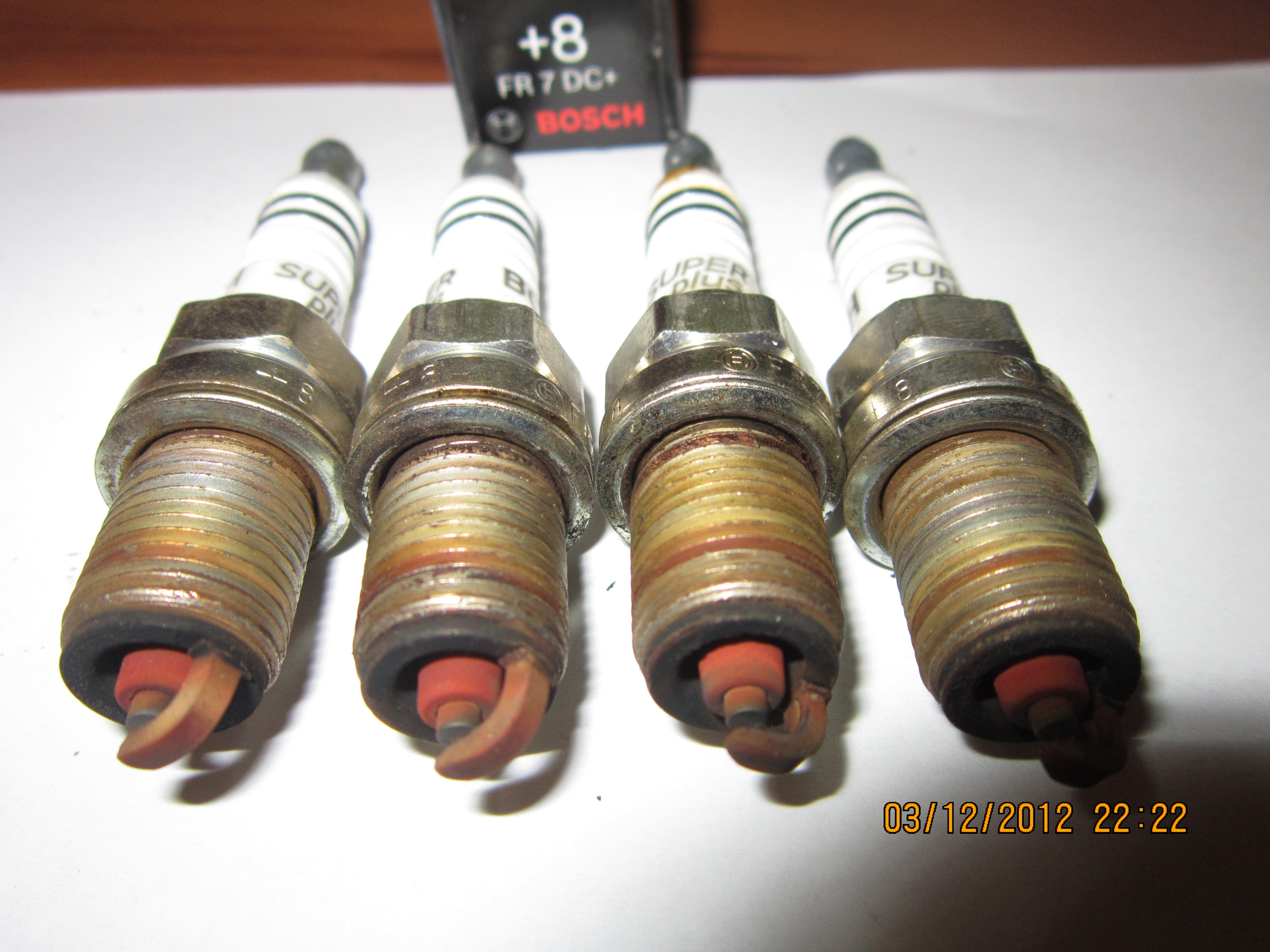

106 тыщ.
Заменил свечи, вернулся к NGK BCPR6E.
Были Bosch FR 7 DC+. Проехали примерно 24 тыщи, последние тыщ 7-8 заправлялся на WOG обычный 95 (приходится, остался бы лучше на ОККО). Бывало топливо от Нефтегаз (не более полного бака за весь пробег).
Вложение:
IMG_2672.JPG [ 1.63 МБ | Просмотров: 3910 ]

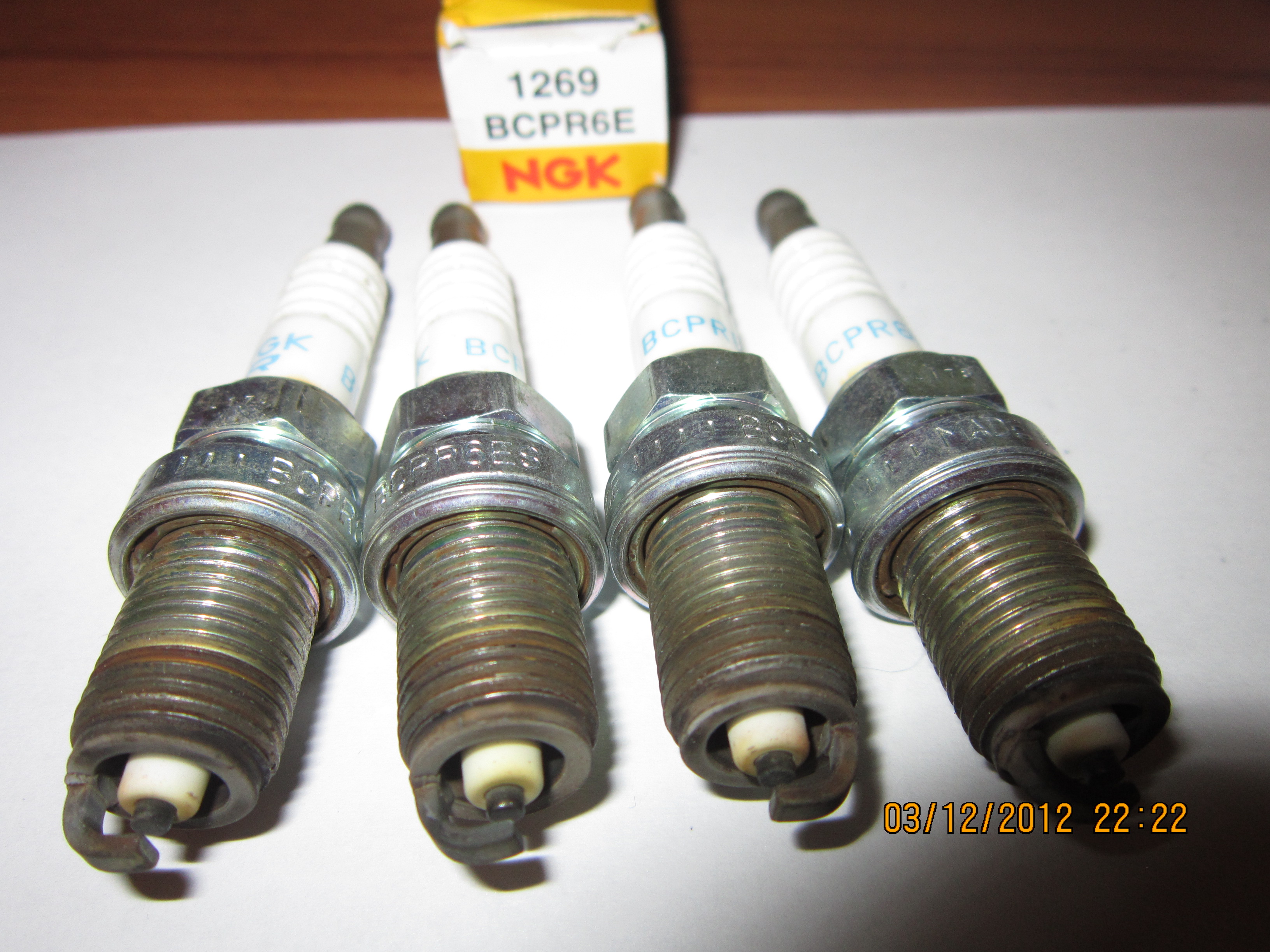

Перед ними, были NGK BCPR6E. Проехали примерно 20 тыщ, заправлялся на OKKO 95 Євро. Так же бывало топливо от Нефтегаз (не более полного бака за весь пробег).
Вложение:
IMG_2673.JPG [ 1.7 МБ | Просмотров: 3910 ]
Разница в чистоте значительная. Просто жесть. Свинец, марганцево-железистые антидетонационные присадки в топливе WOG?

Расход примерно тот же, что и был когда заправлялся на ОККО. В похолодание начала "кашлять" на холодную. Поездим на NGK, посмотрим через тыщу-вторую, что покажет.

Просто не заправляться на таких заправках. У меня тоже были такие красные свечки, стал брать только на Лукойле, пусть дороже не качественнее.

Этот красный налет из за 95 бензина.

Посмотрю что будет с новыми свечами. На ОККО ведь тоже был ихний 95 евро (никакой рекламы, лишь констатация факта Изображение). И свечи чистейшие, если с теперешними сравнивать.
Если глубже взглянуть на ситуацию, что плохого можно получить, если такой бенз и вследствие, такие свечи? (интернет юзал и читал)
Как повезет. Можно и двиг угробить, клапана сгорят, скорее всего ничего страшного и не случится. Если большое желание ездить на 95, хоть изредка нужно разбавлять 92.
Красный налёт на свечах - это повышенное содержание железа (ферроцена) в бензине. Октановое число тут не при чём.

Октановое число не при чем, согласен. Но
наблюдается преимущественно в 95 бензине.
