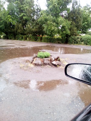

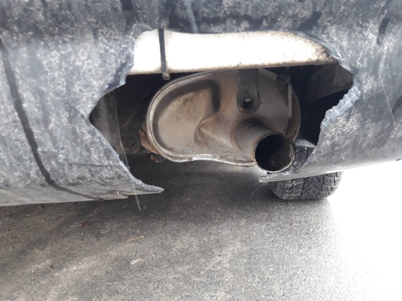

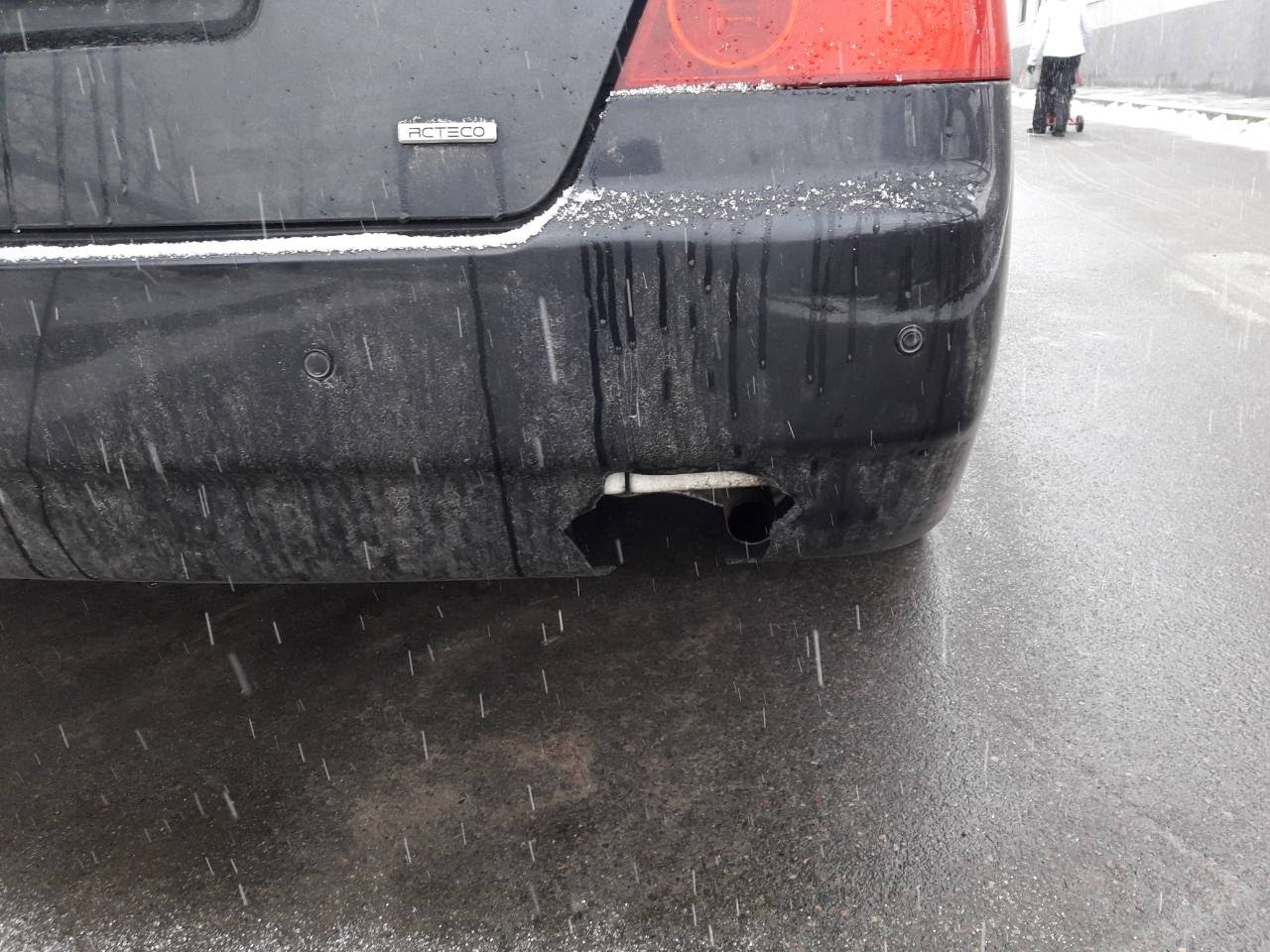

Одна печалька случилась в январе 2018г.: решила моя супруга поехать в школу за старшеньким.
Погода была то что надо - т.е. снега по колено.
Звонит мне на работу в слезах, говорит что наехала задом на пенек и сделала каку.

Примерно так эта кака выглядела...
Как можно было наехать на пенек с парктроником и не заметить его???
К слову пенек этот я летом когда увидел - прозрел немало:
Вложение:
IMG_20190522_150826.jpg [ 1.66 МБ | Просмотров: 2272 ]
Менять всю выхлопную как-то не улыбалось, поэтому ограничился рихтовкой на СТО. Кое-как выровняли, подварили и так и оставили до ремонта (средняя часть трубы прогнулась и пришлось ее подрезать, выгибать и подваривать).
