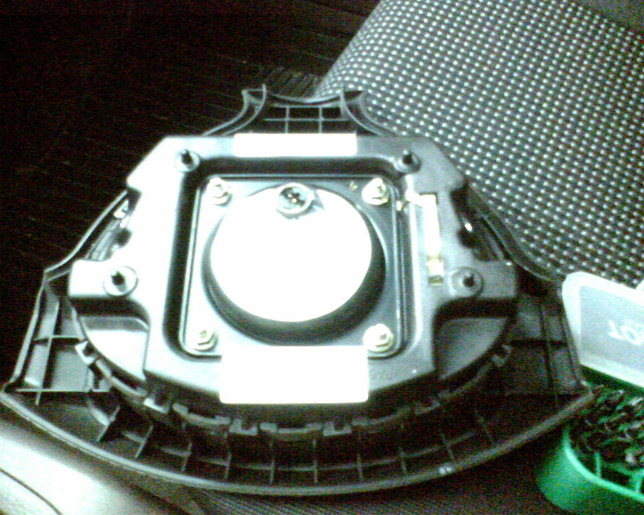

Лампа "человек с шаром" потухла сегодня через несколько секунд после заводки двигателя.
Значит подключение к диагностическому разъему было совпадением.
Из разъемов:
- вытаскивал-вставлял тот что под торпедо (на два провода) идет на водительскую подушку;
- разбирал - подгинал разъем (на два провода с ферритовым фильтром внутри) в рулевом колесе;
- на водительской подушке чистил (резинкой) + подгинал "земляной" контакт;
- "улитку" прозвонил тестером.
Комментарий к файлу: "земляной" контакт - в правой части подушки вытянутая сверху - вниз пластина.
