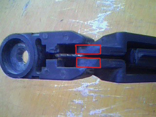

Воспользовался Вашим советом и остался очень доволен полученным результатом доработки заднего дворника :-P .
Где отмеченное был прямой угол спилил надфилем до овального закругления. Все это не разбирал можно и так спилить угол.

И я наконец правильно увидел где и что пилить !!! Тока я не пилил- а плавил,отверткой. Справился за 15 мин- снять, оплавить и поставить назад. Спасибо !!!

Я когда спиливал так же не разбирал а отпилил тогда при помощи болгарки. ;)

Не важно что делал пилил или плавил главное, что после доработки отлично работает
