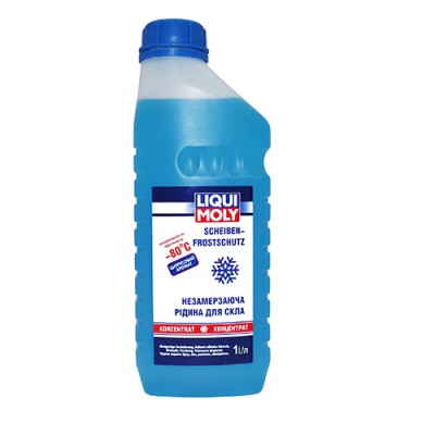

Я заливал Ликви Моли концентрат, не воняет, применьшей концентрации не замерзает, т.е разводишь на -10, а и при -15 не мёрзнет. + лёд на дворниках размораживает, но не сразу, а где то через минуту. Единственный минус - гуще воды, струйки бьют ниже на стекле, можно отрепитировать, но я не морочился.

Вот такая?

Скільки коштує? Який об'єм?
4 литра, стоило прошлой зимой 48 грн.

Вот такая?
Да, тока я сразу четырёхлитровую хапнул, на 2 зимы хватило.

Мне 4 л. концентрата хватит лет на 10. :justcuz_drink.:
