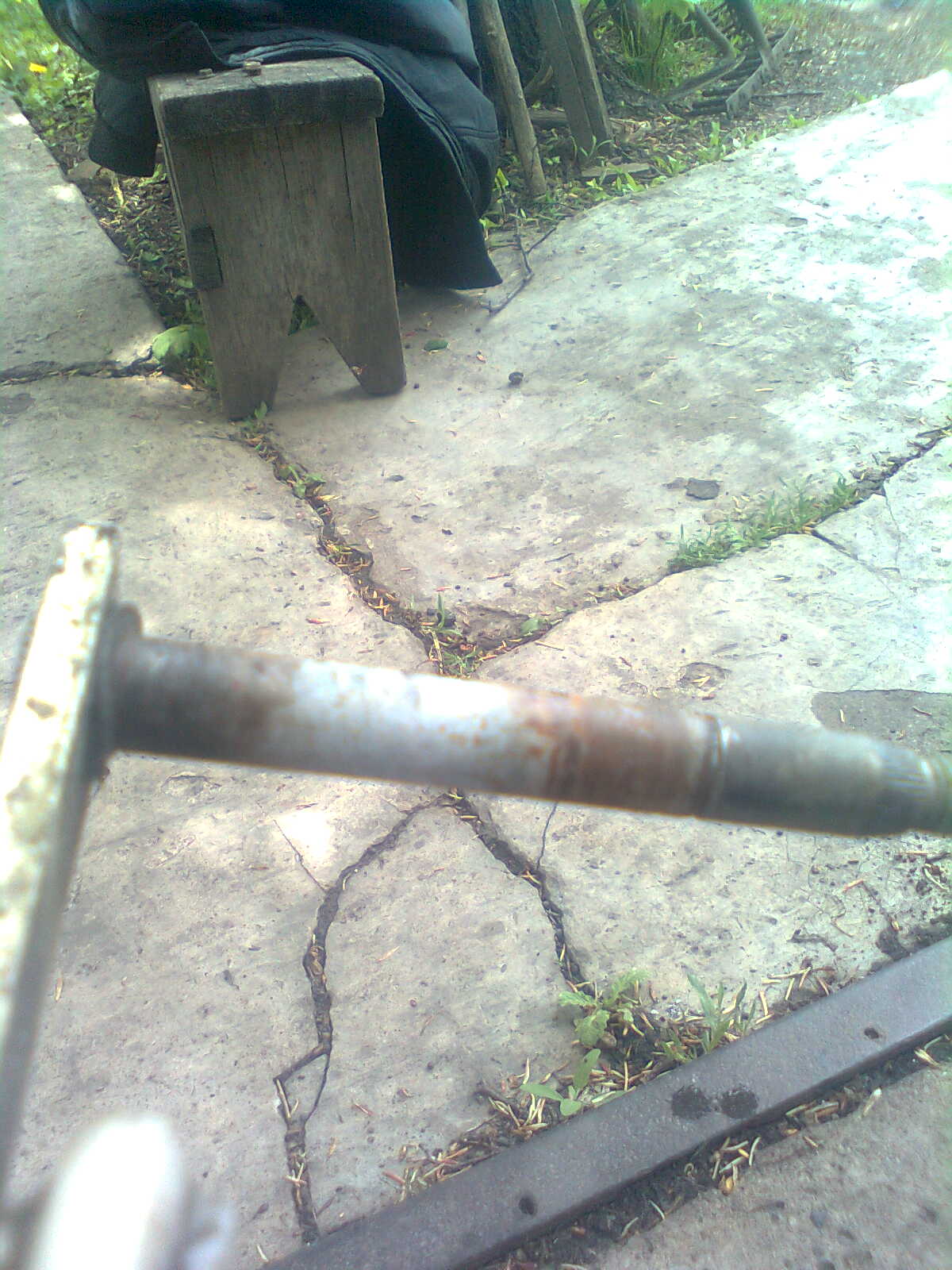

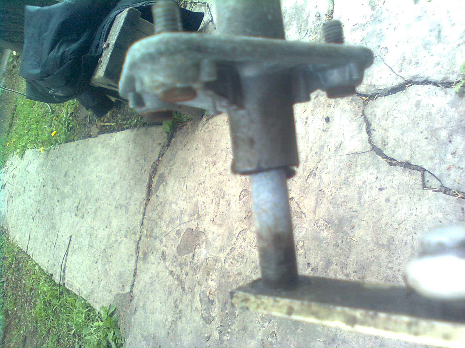

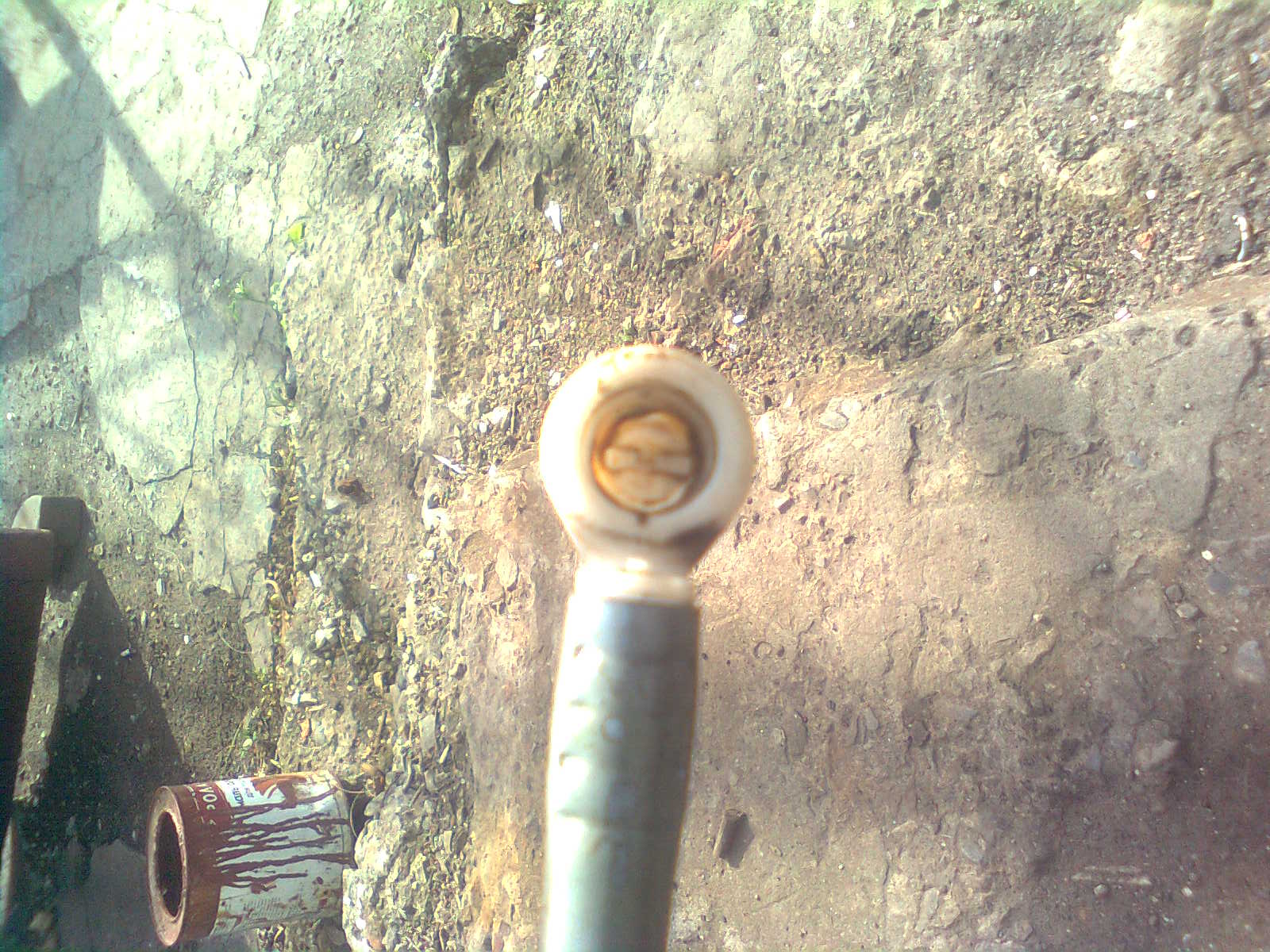

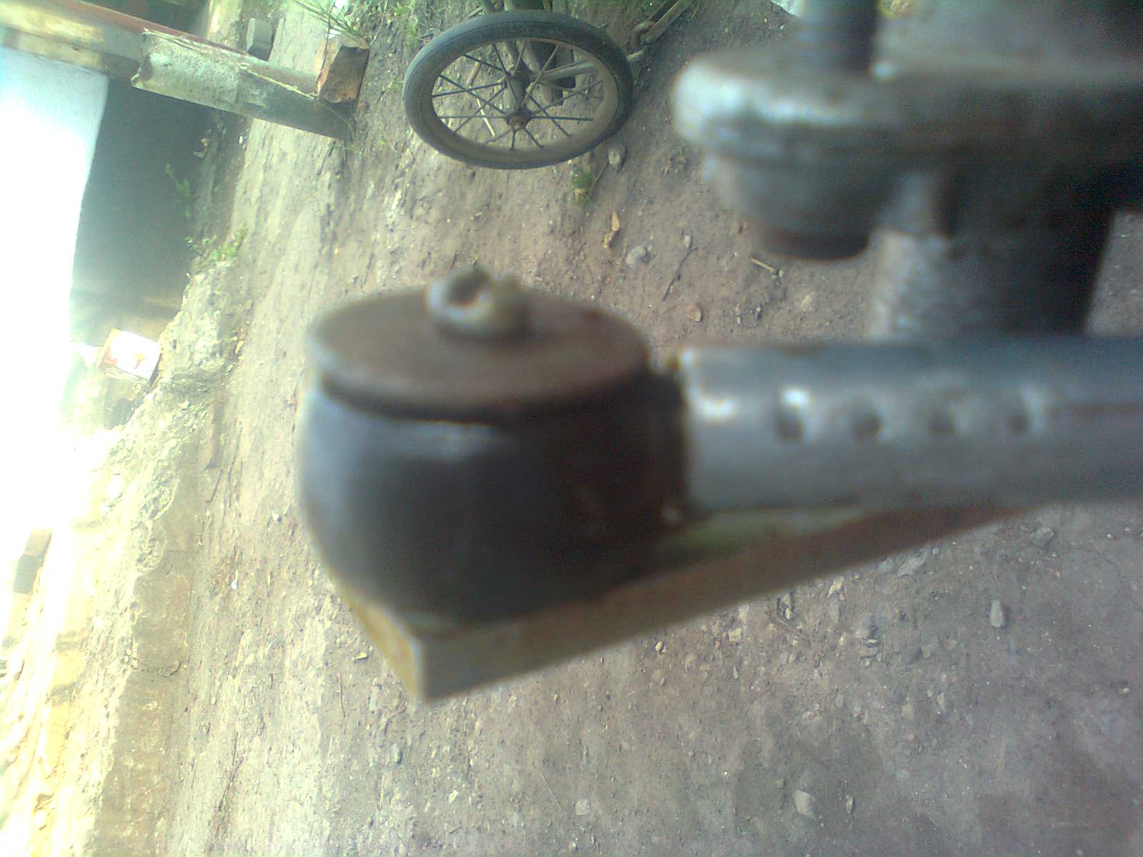

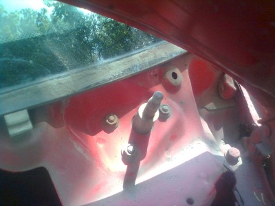

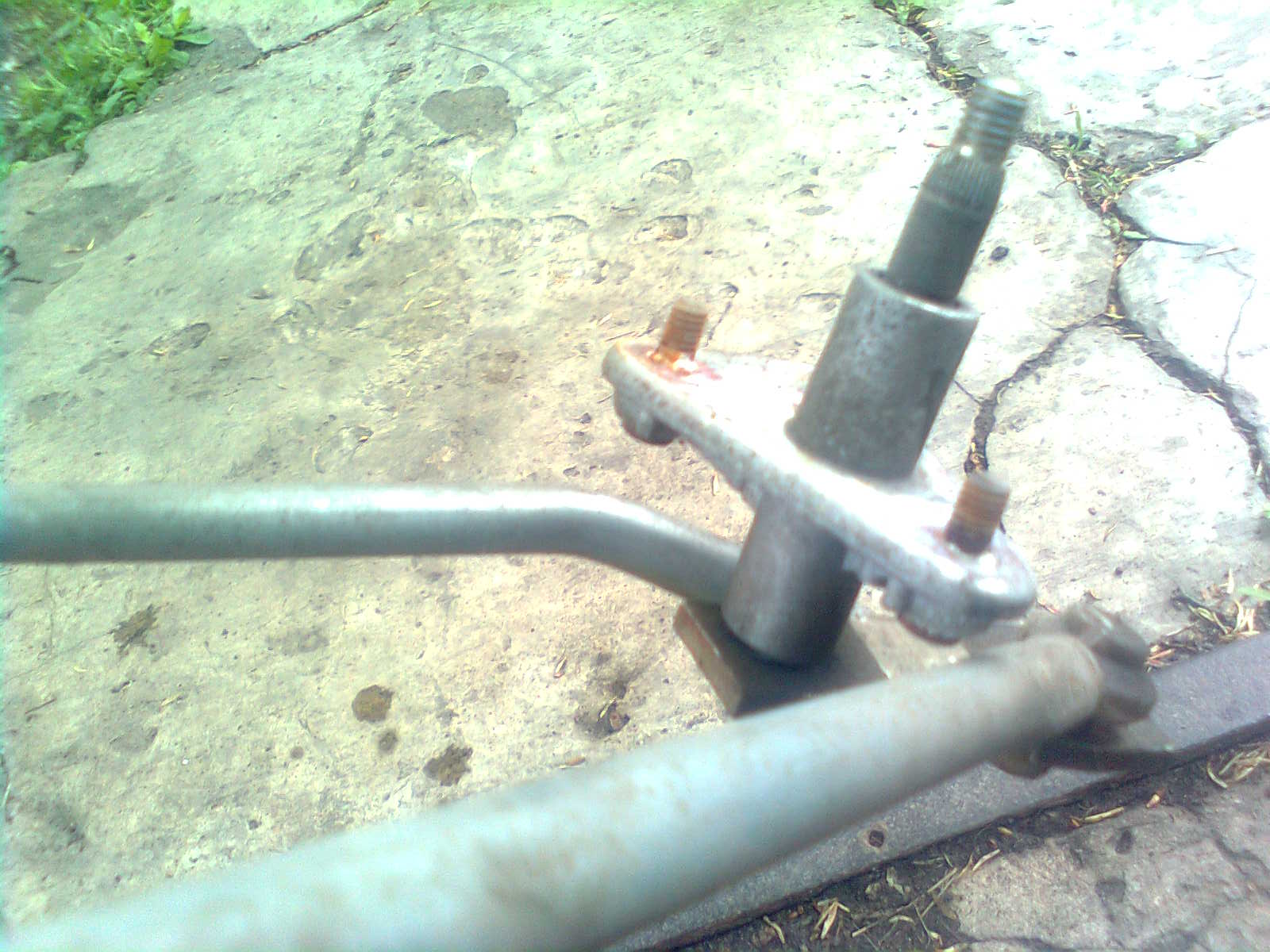

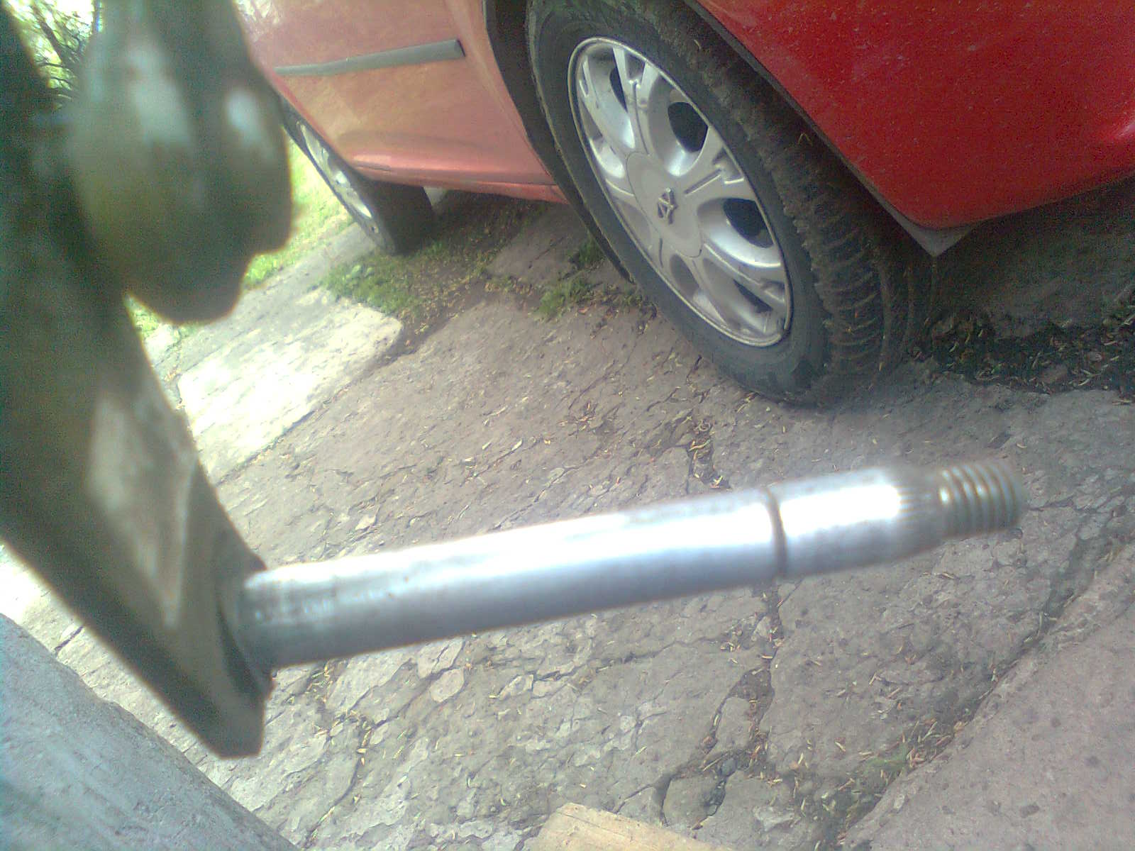

Повідомлення Разобрал привод дворников.
Разобрал систему дворников и вот что обнаружил. Всё закисло так что рукой еле проворачивалось. Как двигатель крутил я не знаю. После того как сломались наконечники (я намазал их смазкой наверное переборщил они лопнули) я сделал новые из текстолита тяга центральная немного увеличилась но теперь класс. Щётки хорошо прячутся и вытирают стекло от края до края .
