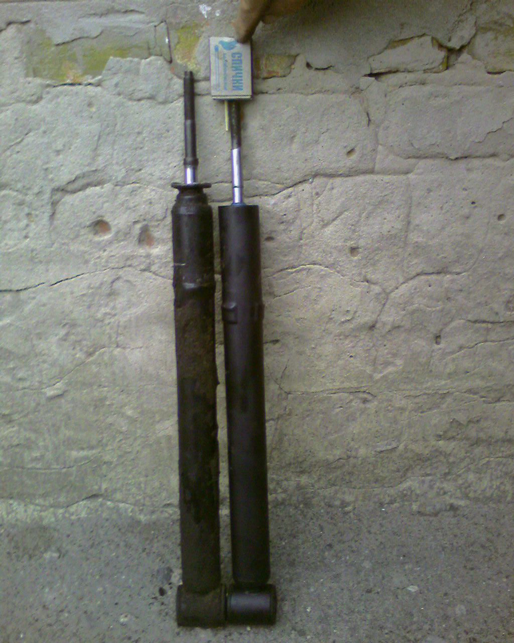

Поставил чешские каяба, коробок как на фотке, они короче оригиналов на 2,5 см. выкладываю фотку разницы со спичками(5см). Там видно что опора под чашку пружины ниже на 2,5см и сам шток в нижнем и в верхнем положении тоже. но что обидно, поездил всего два дня, а стойки вспотели на левой даже потёк есть. Пойду разбираться с магазином, что это мне втулили. По моему стойки не должны мокреть, во всяком случае передние билштайн сухие уже год, с зимними дорогами.

И к стати, этих 2,5см катастрофически не хватает. Ну внешний вид машины збоку я вообще молчу, впечатление, что она пустая -груженная, три чела назад и брызговики по земле, и последнее там где никогда не зацеплял теперь регулярно. К примеру планка которая внизу сзади на днище уже отогнул.Так что проставки нужно покупать в комплекте с каябами. Резинка верхняя как и в верхнем посту перевёрнута была вверх ногами, так что сборщики у нас одни, и все безрукие, как оказалось. А общее впечатление от новых амиков -просто песня. Машину перестало кидать, гармошку практически не замечаю, ничего не стучит, машину не раскачивает! Класс.

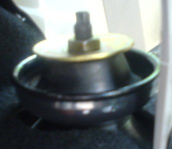

Тоже вчера менял задние стойки (потекла левая - та, что стояла с рождения). Поставил, по совету форумчан :D, Sachs 170 216. Особо добавить к статье от AURA нечего. Единственно что - ложиться под машину нет никакой необходимости - все замечательно делается сбоку, через арку. И риск соответственно значительно меньше.
Я ставил машину на два домкрата - один в штатное место, другой под балку на время откручивания болта. Стояла, как мертвая, несмотря на то, что усилия потребовались немалые.
С верхними резинками - вообще шоу. История такая - правая стойка у меня потекла некоторое время назад. На одном из официальных СТО мне ее заменили (одну, да, стормозил). В итоге на вчерашний день на левой стойке у меня резинка стояла, как на заводе поставили, а на правой - как в книге нарисовано.
Левая:
Правая:
В итоге, поставил обе как на заводе - ребрами вниз.
P.S. Не помню, тут кто то за рабочие стойки б/у спрашивал - есть одна :D
После замены аналогичная ситуация. Чтобы вернуть на прежний уровень буду в пятницу ставить проставки под задние стойки.
