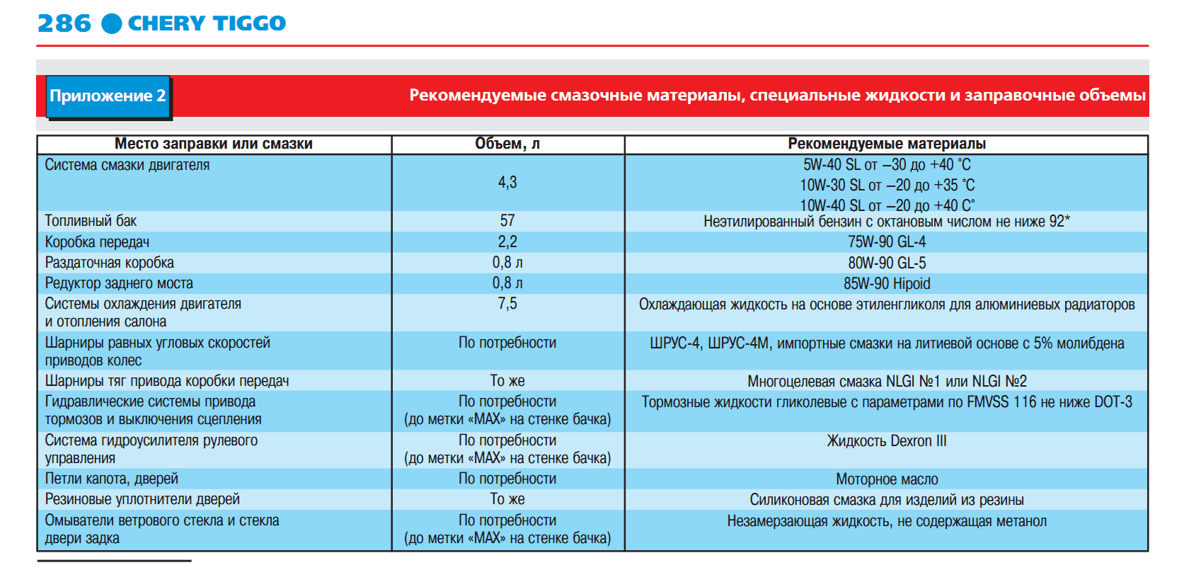

Еще 2 вопроса. У меня Чери тигго 2,4 на 4*4 коробка механика
Сколько нужно литров тормозной жидкости ?
Сколько нужно литров масла в коробку передач ?
искал, пишут по разному, 3 литра и 3,3 - кому верить !

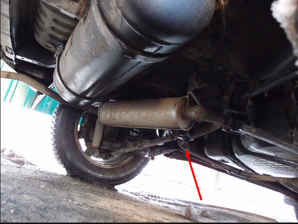

Все поменял все хорошо.
Остался только грохот когда едешь по неровностях - звук в районе правой задней двери в низу... тарахтит как будто пластик по металлу.
Когда сухо то нет такого звука, как только ливень проехать по лужах сразу такой грохот. Теперь уже начинает и с лева стучать по техоньку. Не понятно что может давать такой звук. :drag:
Жаль запись удалил звука, позже запишу.

Andriy_Tiggo написав:
... грохот когда едешь по неровностях - звук в районе правой задней двери в низу... тарахтит как будто пластик по металлу....
я что-то подобное около года вычислял....
обрати внимание! - на задний, продольный рычаг (большой). Когда сайлент-блок устает, рычаг начинает доставать ребро кузова (железный подкрылок). А если ставили дополнительно пластик то он может выступать и достает его. (это у меня с лева было). А с права (у меня), дополнительный пластиковый подкрылок сильно прижимался к амортизатору, и местами чуть закусывало получался счелчок, а кузов его резонировал...
И один и другой звуки сильно схожи как-будто дверь на замке или петлях вниз-верх болтается... )))
После езды по грязи, когда налипнет а потом подсохнет, обследуй внимательно, увидишь где подтерает...

Нашли от чего тарабанило, может кому пригодится.
Болт послабился, фото прилагаю - фотка с интернета.
Когда делал развал схождение на другом сервисе - они тупо болт не докрутили вот и болталось все, когда сухо то звук пропадал но как только дождь то сразу все начало стучать !
