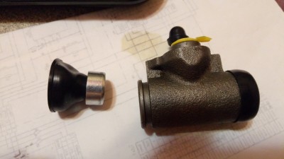

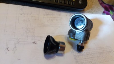

купил тормозные цилиндры. чистый китай. поршня сухие. чем можно смазать?или не нужно?
П'ят квітня 12, 2019 9:55
Повідомлень: 1627
Звідки: Украина, Полтава
Повідомлення Re: Тормозная система, ABS
Дык поршня и не мажут, направляйки да.
П'ят квітня 12, 2019 21:48
Смажь DOT-4
П'ят квітня 12, 2019 23:02 WWW
Повідомлень: 2447
Звідки: Киевская область
Тормозухой. То есть тем, что там и будет.
