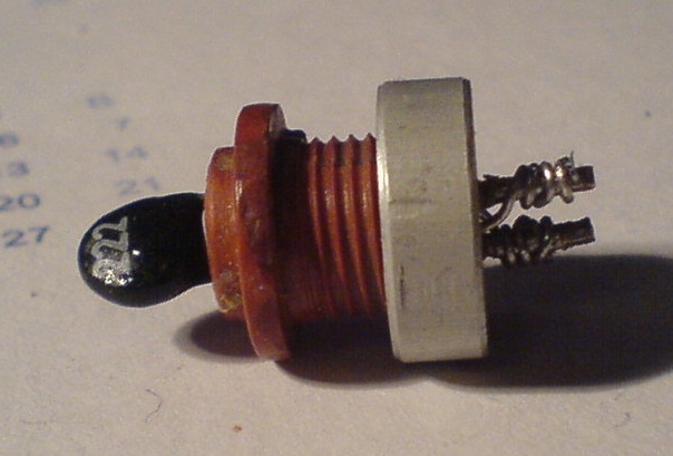

Сообщение Re: Датчик абсолютного давления
Вчера купил на радиорынке термистор - стоит 90(девяносто)копеек. Вот какой. Правда по виду черный диск, а в машине стоит голубой цилиндрик. Не думаю, что это принципиально. А Патрончик - это уже самодеятельность в прцессе подготовки переезда его на новое место. Какой нашел - такой поставил.
термистор.jpg [ 63.13 КБ | Просмотров: 5091 ]
Вид неплохой да и форма не особо критична. А электрические параметры? Например сопротивление про +20 градусов? Прямого или обратного действия, т.е., при нагреве повышается или понижается сопротивление и в каких пределах? И наконец, способ подключения к стоковой проводке?

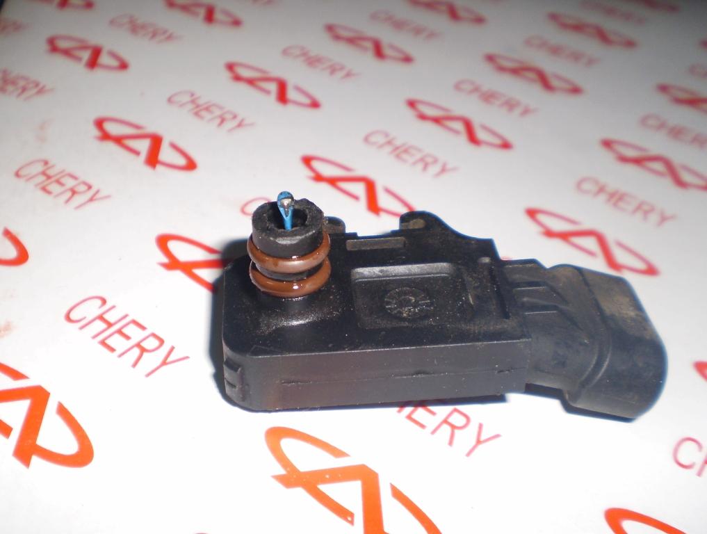

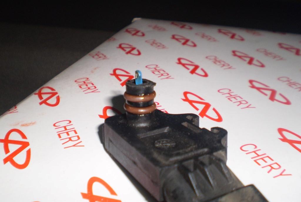

Подскажите. :(
У меня на датчике есть небольшой дефект.
Такое у него было состояние до того как я отпилил выступы.(произошло не во время отпиливания)
На работе не сказывается все в роди в порядке. 8-)
ВОПРОС ? 1.это проблема если да то как с ней поступить. 2.почему так случилось или это так должно быть.
СПАСИБО :bye:
P2080006.JPG [ 57.75 КБ | Просмотров: 5049 ]
P2080003.JPG [ 63.82 КБ | Просмотров: 5049 ]
Пн фев 08, 2010 19:26
Зарегистрирован: Ср авг 13, 2008 21:32
Сообщения: 767
Откуда: Луганская обл. Рубежное
gsm
Если чек не горит, то проблем никаких. Но оголенное место терморезистора таки надо обезжирить и залить эпоксидным клеем. Затем омметром проверить изменение сопротивления между контактами C и D, нагревая пальцами терморезистор.
Пн фев 08, 2010 19:58
Нет ничего не горит. :no:
Я то с техникой очень давно имею дело, по технической стороне все ОК.
Могу без проблем снять,заменить а вот эти измерения,сопротивления и т.д. как то не по мне.
Я так понимаю что любой теле радио ремонтник сможет это поправить.
Если самому то как еще можно обезопасить, заизолировать.
Пн фев 08, 2010 20:33
Сопротивление термистора в комнате температура +24 2,22КОм, в руках падает до 1,8КОм.
Подскажите.
СПАСИБО
Аккуратненько тонким слоем заэпоксидить, а при случае перепаять. Где-то видел эту штуку с открытой крышкой, правда как вскрывать не рассказано. А вообще эта штука применяется вот где: DAEWOO/FIAT/ISUZU/OPEL/RENAULT/General motos/ BYD/Flyer(China);Great wall/Hover(China);Hafei;Foton.
ДАД.jpg [ 8.14 КБ | Просмотров: 4670 ]
