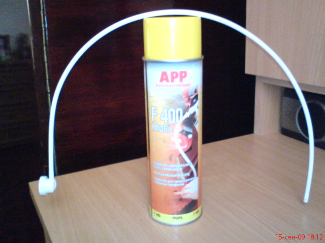

Сообщение Re: Антикоррозионная обработка Чери Джагги
Вот фото мовиля,купил сегодня за 35гр.Побрызгаю на замки внутри дверей,они подлипнут и не будут звенеть на ходу.
DSC00126.JPG [ 64.43 КБ | Просмотров: 6773 ]
самое прикольное решение проблемы :-D !!!!
Вт сен 15, 2009 18:10
Зарегистрирован: Пт апр 24, 2009 7:25
Сообщения: 132
Откуда: Хмельницкий
Вчера побрызгал механизм замка-сегодня не звенит!!!НЕ знаю на долго ли.
