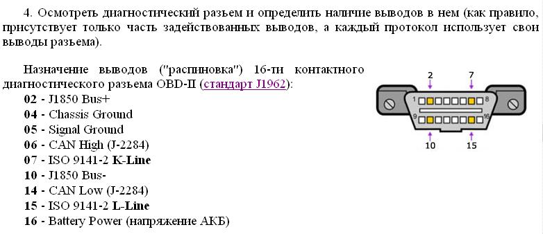

Помогите разобраться... :wizard: .
Хочу "по-умному вытянуть инфу" с машины. В теме не разбираюсь - пока ;) , так что поправьте, если "идея бредовая ".
Вот наткнулся на информацию.
Есть стандарт(OBD-II) считывания информации об отклонениях в параметрах работы двигателя и другой диагностической информации из ЭБУ. И он, вроде, соответствует нашей диагностической колодке.
Цитата: "В рамках OBD-II используются пять протоколов обмена данными - ISO 9141, ISO 14230 (также именуется KWP2000), PWM, VPW и CAN (также каждый из протоколов имеет несколько разновидностей - например, разновидности отличаются по скорости обмена информацией)."
Вложение:
ЭБУ.jpg [ 46.46 КБ | Просмотров: 18058 ]
Вложение:
.jpg
.jpg [ 10.43 КБ | Просмотров: 18056 ]
Цитата: "- протокол ISO-9141-2 идентифицируется наличием контакта 7 в диагностическом разъеме (K-line) и отсутствием 2 и/или 10 контактов в диагностическом разъеме. Используемые выводы - 4, 5, 7, 15 (может не быть), 16."
У нас, на идентичной колодке как раз четыре вывода:4,5,7,16. Другие не задействованы.

У нас только четыре "пина" задействованы в диагностическом разъеме, а у вас ,что сем?http://osiris.2gw.net/chery/OBD-II.jpg

это
на Кимо(Джагее) как и на Эларе(Истре 2.0) блок Bosch ME7.9.7
если появилась ошибка, то она запоминается в ЭБУ, лампа EPC станет гаснуть только после заводки двигателя
для того чтобы считать попробуйте замкнуть 4 и 7 контакт, лампа EPC будет мигать, это из сервис манула двигателя Актеко (правда 2.0)
