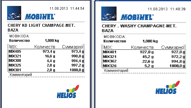

Повідомлення Re: Цвета и их коды Чери Элара
Если подборка МОБИХЕЛ, можете показать рецепты
Если подборка на основе других миксов,
рецепты другие.
как и где заказать цвет kd washy?
