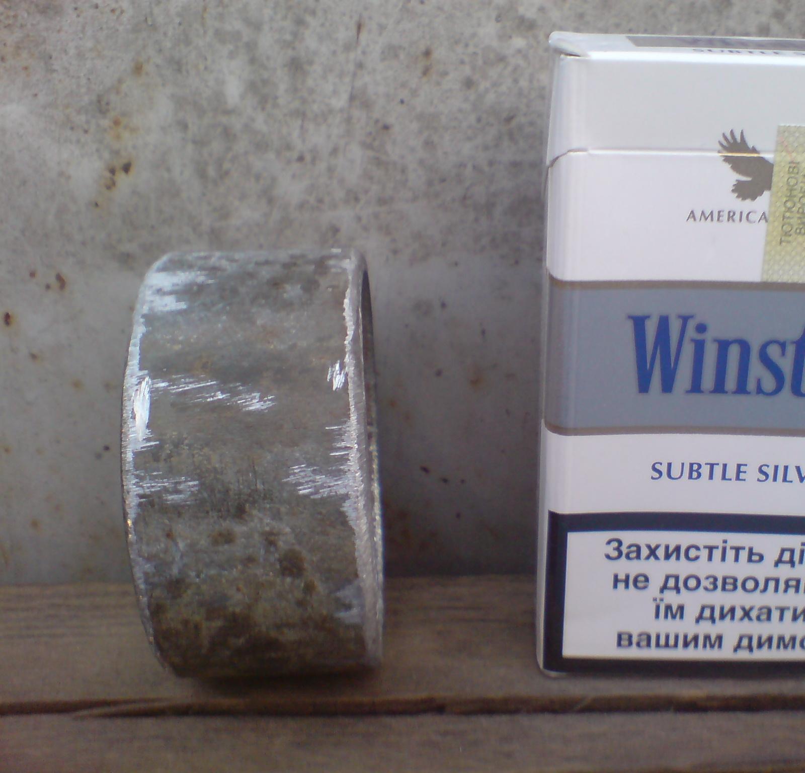

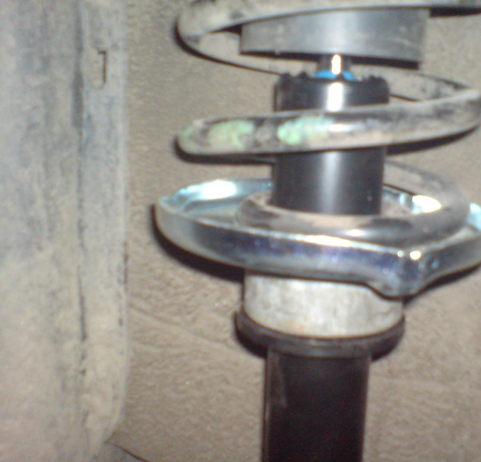

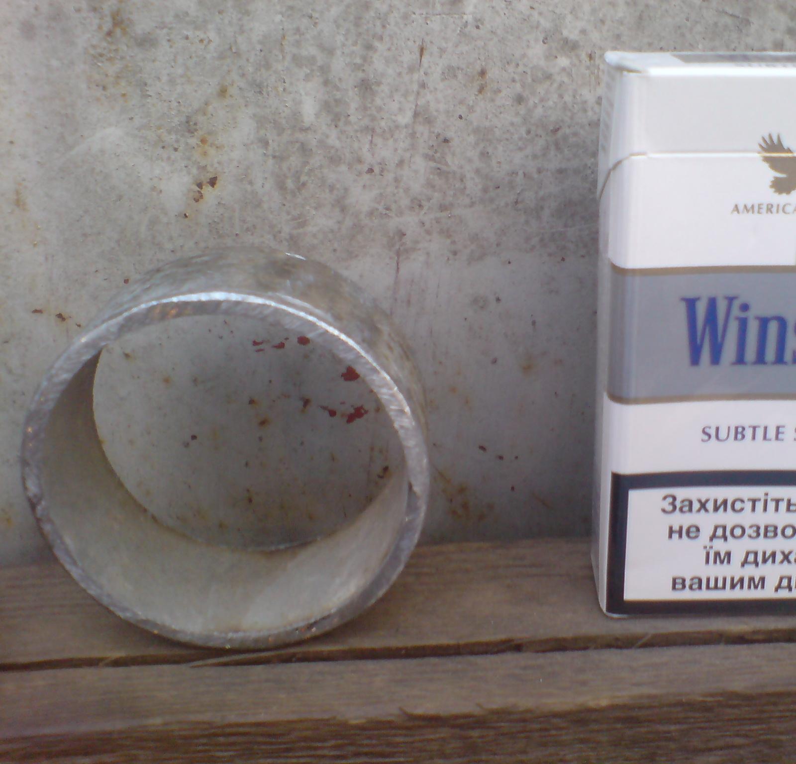

Поставил задние стойки с проставками. Втулил Bilstein. Брал на Вересневой по 350 грн., сказали масло от гольфа. Простаки под чашку вирезал сам из какого-то сплава. Реально стало лучше. Машина держит дорогу, в поворотах чувствует себя уверенно. Из минусов:
1. начал рипеть буфер сжатия при загрузке задка - не поменял, а надо было, так как состояние было не очень.
2. на больших ямах при неаккуратной езде работает с отбоем - пеняю на високоватую проставку, или на коротковатый шток( не определился пока :? )
Буду усовершенствовать по мере поступления денежной массы! :-P

sem написав:
С таким типом проставки отбой будет всегда, Ты ход штока уменьшил, что бы не было отбоя проставку надо под стойку ставить.
Пон квітня 27, 2009 9:33 ICQ WWW
Повідомлень: 221
Автомобиль: Амулет
Повідомлення Re: Подскажите,какие стойки лучше
Согласен, но не ход штока а жесткость пружины, ход то остался а машинка просто поднялась, и естественно работает в верхнем диапозоне вот и отбой :drag:

Danser написав:
Проставкой под чашку пружины вы перегоняете работу штока в верхний диапазон и стук на отбое пружиной не вылечите.

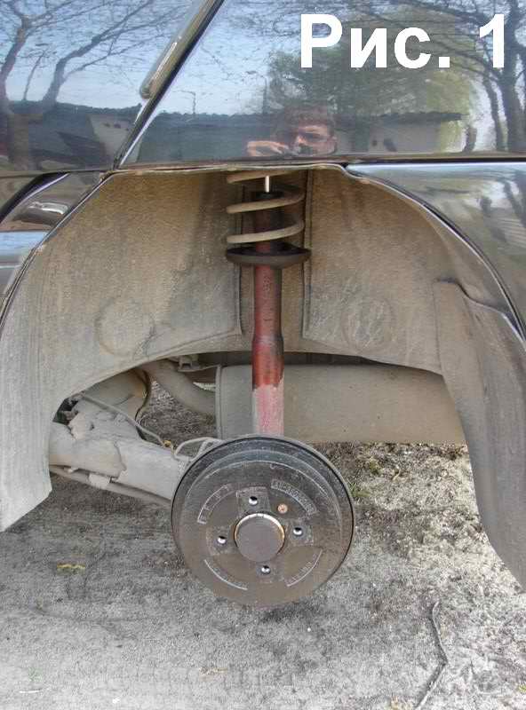

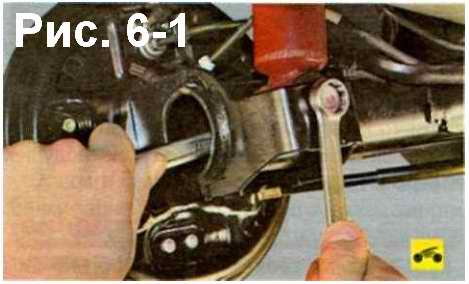

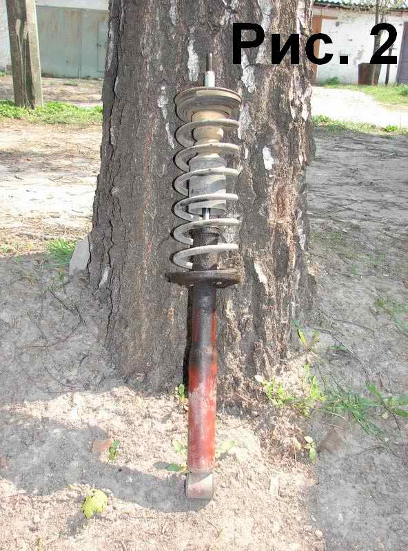

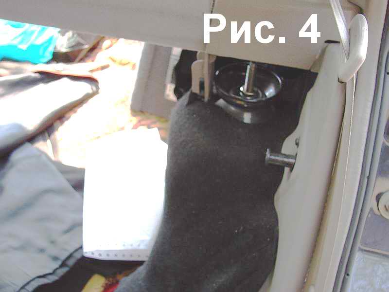

ЗАМЕНА ЗАДНЕЙ АМОРТИЗАТОРНОЙ СТОЙКИ
Итак, потек у меня задний левый амортизатор. Как выглядит потекший амортизатор, изображено на рис. 1 и на рис. 2

Операция по замене совершенно не сложная, и занимает, не торопясь около 1,5 – 2 часа.
Для проведения работ нам потребуются следующие инструменты:
1. Ключ «на 7» или сварочные клещи, для удержания штока амортизатора;
2. Ключ «на 17» рожковый;
3. Ключ «на 17» накидной.
Приступаем к работе.
Предупреждение: Прежде чем поднять заднюю часть автомобиля на домкрат, установите два упора под переднее колесо противоположное подъемной стороне, т.е. если Вы поднимаете левую заднюю часть, то упоры ставьте под правое переднее колесо. Установите автомобиль на передачу и на стояночный тормоз. Поддомкрачивайте автомобиль до высоты снятия колеса.
Амортизаторы меняйте обязательно парами. Т.е. в моем случае потек только левый, но менять нужно все равно оба амортизатора, что я собственно и сделал.
Итак, снимаем колесо и откручиваем амортизатор. Для этого открываем дверь багажника, откидываем задние спинки (и если идти по книжке, то требуется еще снять полку багажника и боковины полки, я этого не делал, есть некие неудобства, но они вполне преодолимые).

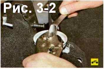

Берем ключ «на 7» или клещи для удержания штока и ключ «на 17» и откручиваем верхнее крепление амортизатора (Рис. 3-2), которое находится за спинкой заднего сиденья в багажном отделении под боковиной полки (Рис. 3). Для того, чтобы добраться до штока с гайкой, сначала снимите резиновый колпачок рис. 3-1.
Пон квітня 27, 2009 16:56 ICQ
Повідомлень: 423
Клубная карта №: 93

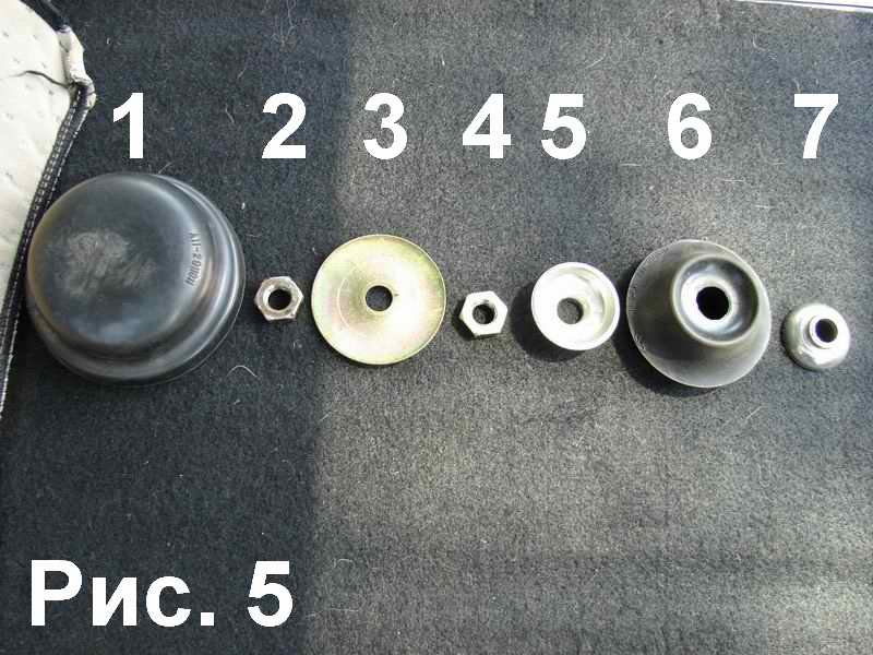

Открутив амортизатор сверху, у Вас будут детали в порядке, изображенном на Рис. 5.
1. Резиновый колпачок;
2. Гайка;
3. Шайба;
4. Гайка;
5. Упорная шайба верхней подушки амортизатора (большая, верхняя);
6. Верхняя подушка амортизатора;
7. Упорная шайба верхней подушки амортизатора (меньшая, нижняя);

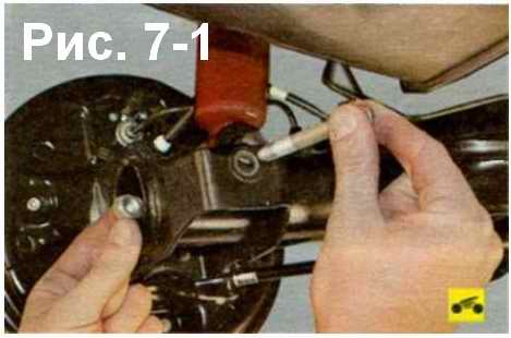

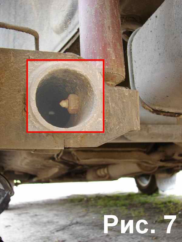

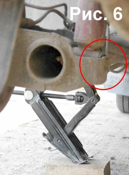

После этого, ложимся под машину, предварительно подложив коврик, и откручиваем нижнее крепление амортизатора. Берем два ключа «на 17», и откручиваем болт крепления (Рис. 6) удерживая гайку (Рис. 7.) (примерно выглядит это как изображено на (рис. 6-1) и вытаскиваем болт рис. (7-1)).

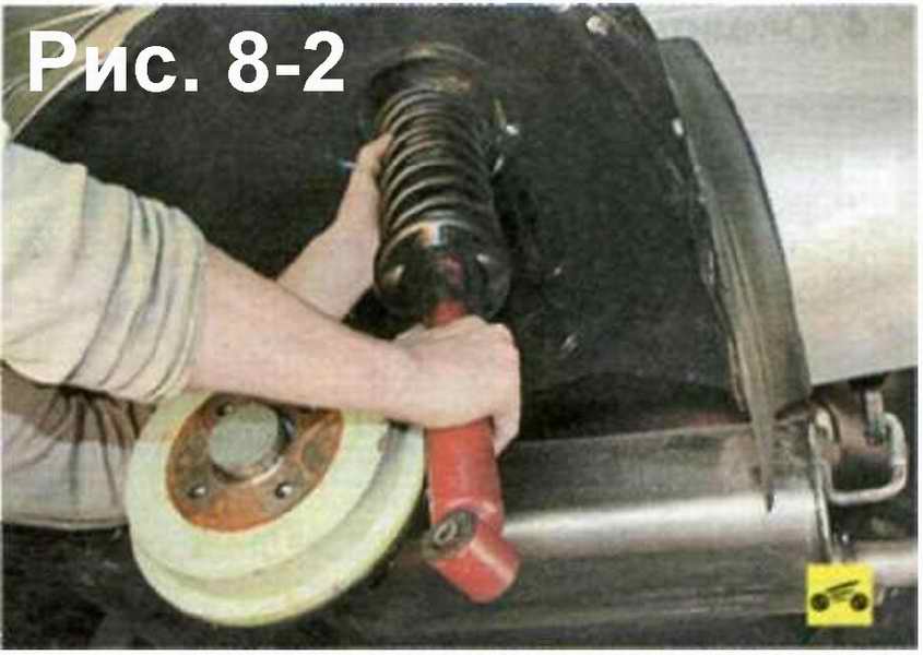

Далее снимаем амортизаторную стойку (Рис. 8-1).

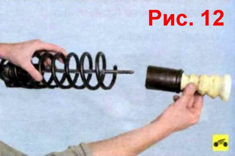

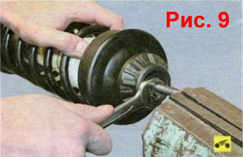

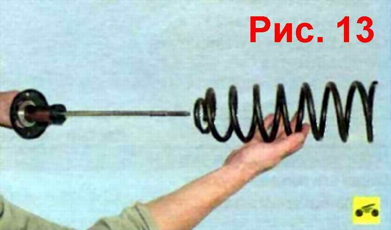

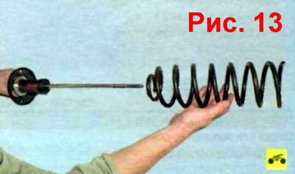

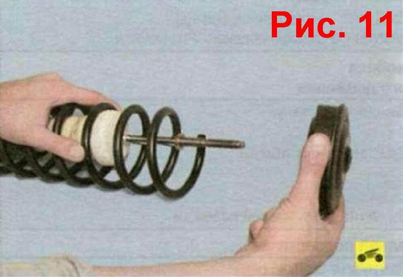

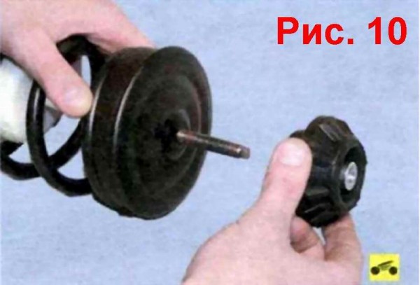

Зажимаем амортизаторную стойку в тисках за кончик штока. Откручиваем гайку (Рис. 9). После чего снимаем нижнюю амортизаторную подушку (Рис. 10), потом верхнюю чашку вместе с резиновой проставкой (Рис. 11). Далее шайбу и буфер сжатия (Рис. 12), и уже после всего саму пружину (Рис. 13).
Примечание: Все сильно сжатые, затвердевшие или потрескавшиеся резиновые детали, а также буфер сжатия при наличии повреждений, подлежат обязательной замене.

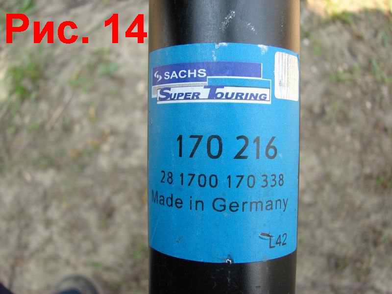

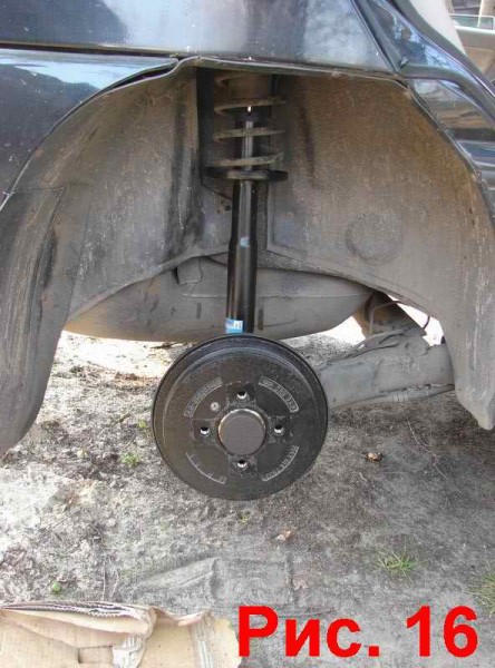

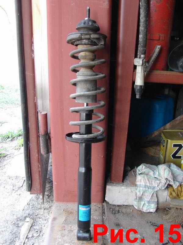

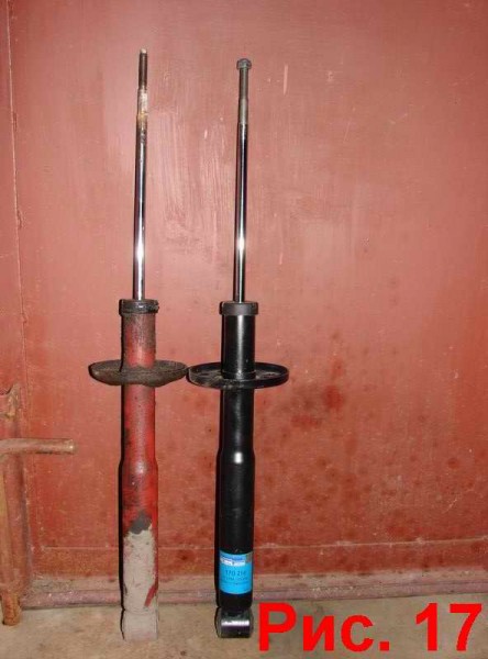

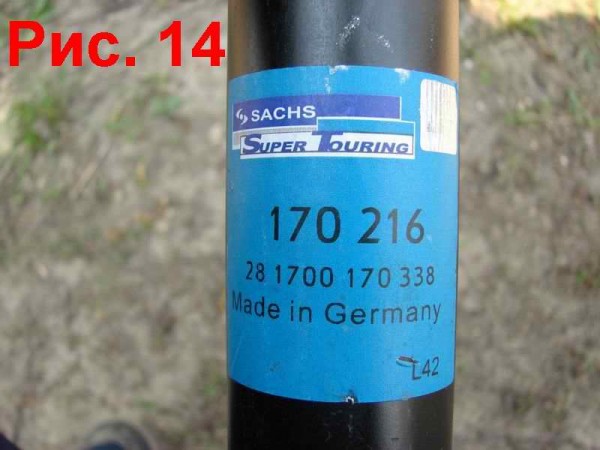

Я поставил масляные амортизаторы, которые идут для автомобиля Wolksvagen Golf II, фирма производитель Sachs, каталожный номер Sachs - 170 216 (Рис. 14, 15, 16, 17).
С ощущениями пока не разобрался, проехал всего 70 км. на новых амортах. Определенно что-то по другому, что-то лучше чем на родных, но пока не могу найти слов чтобы описать.
Судя по антистатику, машина прибавила 1 см. ввысь.
