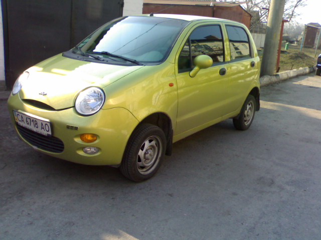

А можно фотографию автомобиля "в профиль"?
Суб квітня 04, 2009 11:57 ICQ
Повідомлення Вечером деньги- утром стулья...

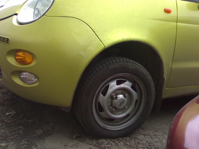

... завтра по дню сделаю фото- вечером вывешу, сейчас нету. 8-)
вот старинькая до переделки :)
Суб квітня 04, 2009 20:18

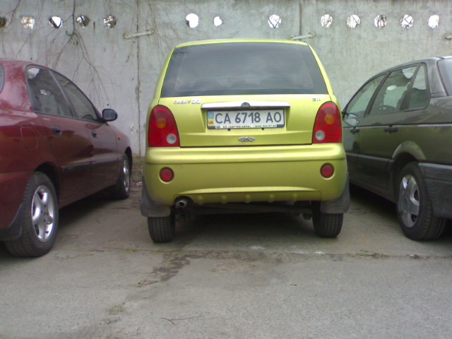

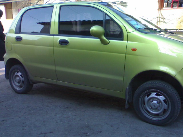

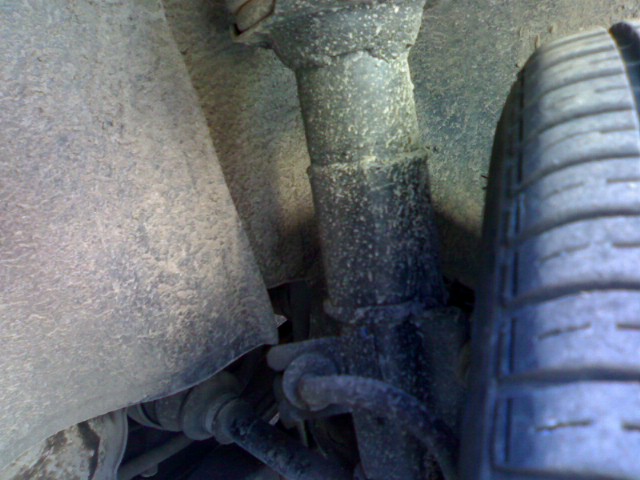

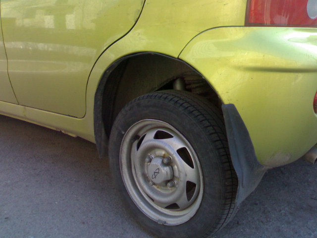

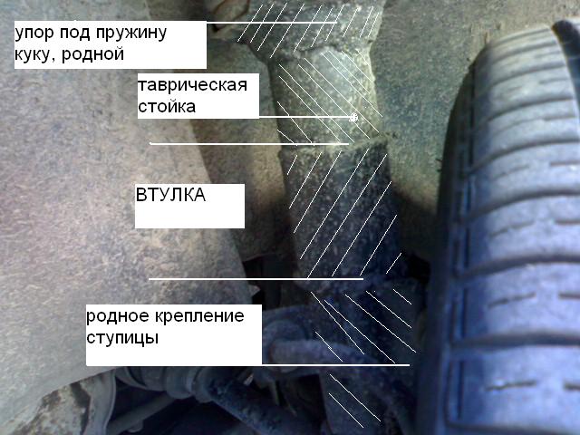

Повідомлення По просьбе трудящихся...
to: mini
вот некоторые фото
Пон квітня 06, 2009 13:39
Повідомлення то ради чего!
вот фото в работе. плоховато видно но если совместить рассказаное ранее и фото то будет немного понятливее!

Клиренс. конечно грамадный. можно и резину смлео большую ставить.
Пон квітня 06, 2009 14:15 WWW
Повідомлення По поводу клиренса! :)
Видел вживую это чудо возле Магелана. 15" колеса - довольно не плохо. Вот только "дымоход" некуда всунуть, коряво стал.
Пон квітня 06, 2009 16:47

Так это ж нашего Данила КуКушка!
тута запрещенно размещать ссылку на конкурентов. Модэрн
И без переделки ходовой...
