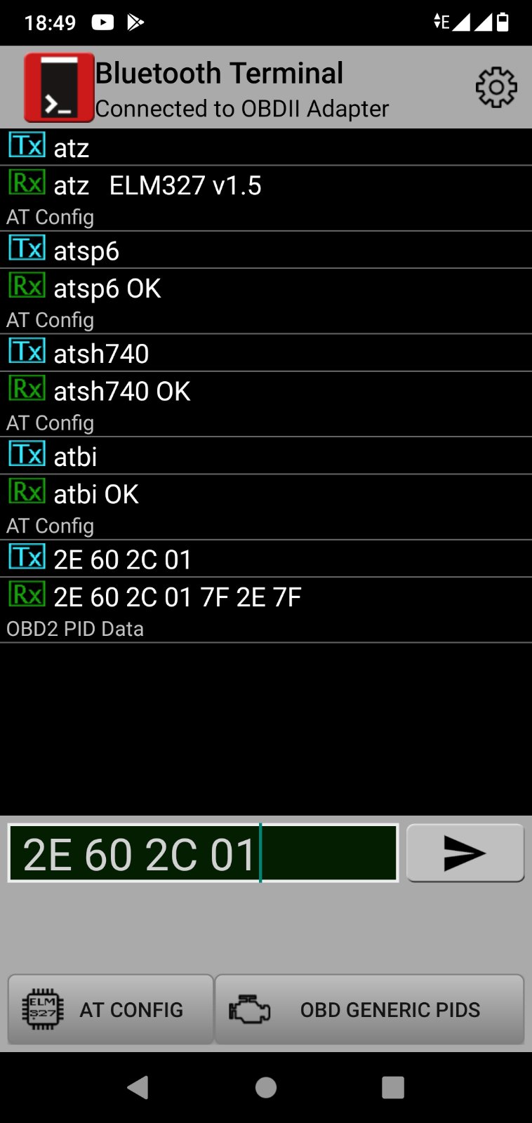

У меня не получилось активировать.
На сколько я смог разобраться 7F в ответе означает ошибка/отказ.
0-02-0a-7a9bf0c7a1954f2656d6731e07cea52e67b170a54c982f228c7d91559928e846_f2f406ccfc192a14.jpg
0-02-0a-7a9bf0c7a1954f2656d6731e07cea52e67b170a54c982f228c7d91559928e846_f2f406ccfc192a14.jpg [ 102.62 КБ | Просмотров: 1125 ]
