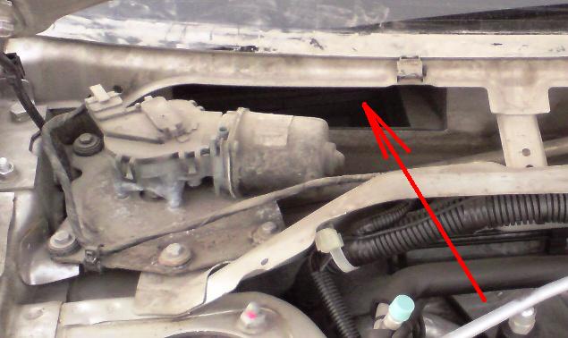

А где второй фильтр находиться? Ну один в салоне за мозгами, а второй?
Вів грудня 30, 2014 19:45
Повідомлень: 1761
Звідки: Запоріжжя. Україна.
Повідомлення Re: Запотевание всех стекол салона
под дефлектором правого стеклоочистителя.

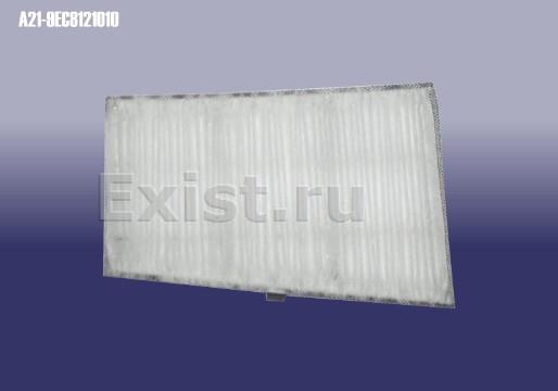

:( у меня там ничего нет ... какой подходит (кроме родного) фильтр ? может есть фото как он выглядит ?
Сер грудня 31, 2014 18:43 WWW
Повідомлень: 1761
и у меня его не было, наверно скоммуниздили в самом начале. из за его высокой цены :D
на данный момент он стоит от 270 гр (СТО) до 438гр (экзит) :roulette:
я пошёл по пути экномии и смекалки :) , см мой БЖ на 4-й стр.(если надо скину размеры)
а родной выглядит так.
