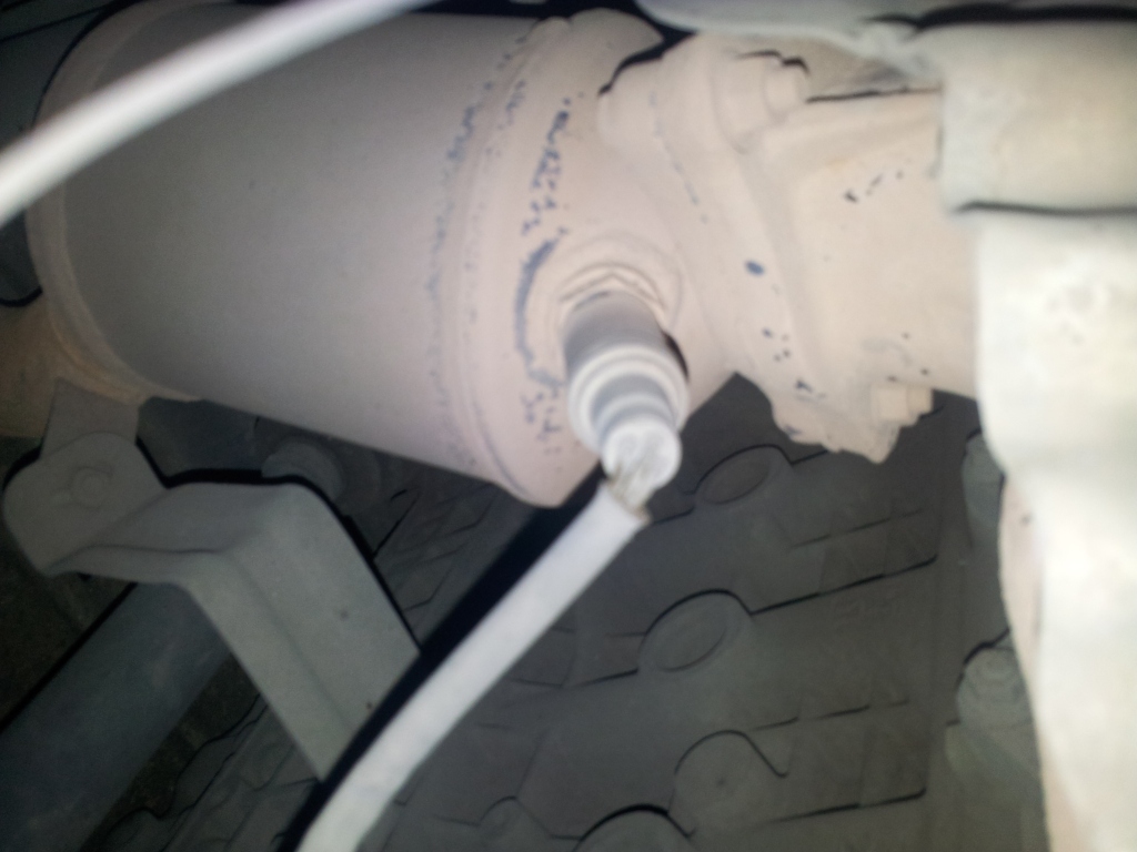

Мужики, а подскажите где стоит у нас катализатор и как он выглядит? Я у себя не нашел или не туда смотрел! 8-)

Алex@ner написав:
Сразу за выхлопным коллектором идёт бочка, внутри её прячется керамика- это он и есть, к нему подходят провода- это к лямбда зонду. Если бочёнка нет, значит уже вырезали.

За выпускным коллектором бочёнок есть, но вот только провода к нему не идут. Может кто-то фотку может кинуть?

Это он и есть, катализатор...провода не к нему идут, а к лямбде, которая вкручена в трубу перед ним. У меня ката уже нет, так что сфоткать не смогу, но в гугле куча фоток!!!

Снимал ночью, простите за качество.
