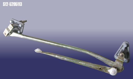

Сообщение Моторчик на левый дворник
Отжил свое моторчик на левый дворник
У кого есть и кто может продать?

Сообщение Re: Моторчик на левый дворник
Мотор крутит оба дворника,отдельно не продаётся,идёт вместе с тропецией стеклоочистителей.
Хм...
Подскажите тогда, в чем может быть дело.
Один дворник работает исправно, а второй просто лежит...
Гайка затянута туго.
Ответ напрашивается сам собой-трапеция.Разбирать и смотреть.
Моторчик там один, видимо что то раскрутилось в креплении тяги на левый дворник, раз правый при этом работает. Когда доберешься до механизма всё сразу станет понятно.
Вот трапеция Кимо. У Бита такая же +- килограмм на ведро.
