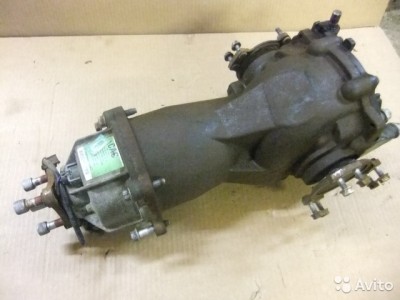

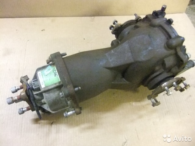

Привет. Кто менял подшипник передний электромагнитной муфты, прямо возле фланца который? Размер не подскажите? Просто снимал карданный вал - менял сальник хвостовика раздатки и заметил люфтец. Небольшой но всеже задумался. И кстати насколько жостко зафиксирован карданный вал в подвесном? Или он там мягко сидит?
