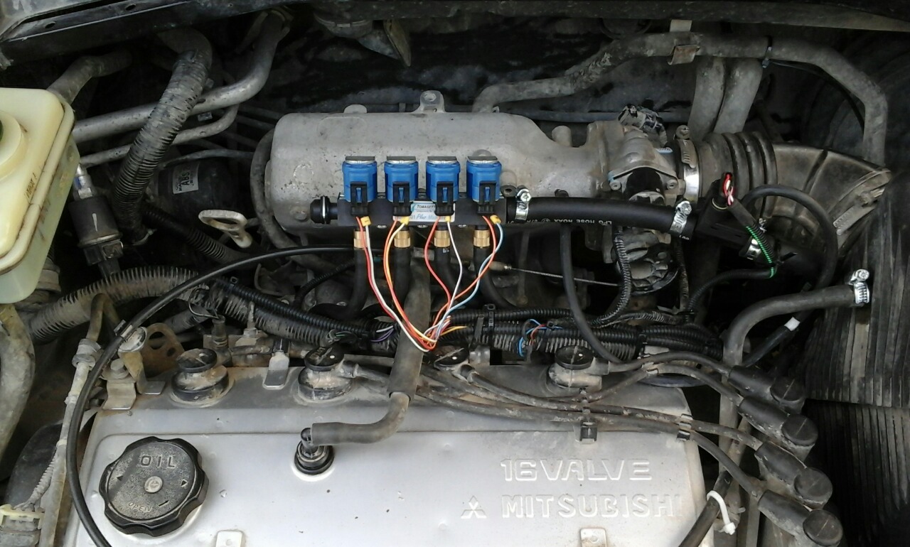

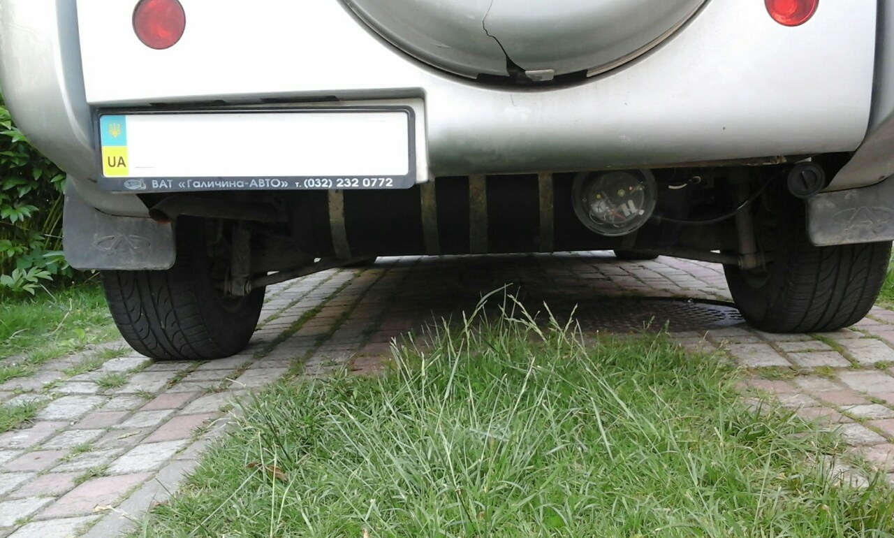

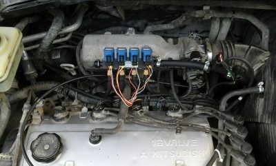

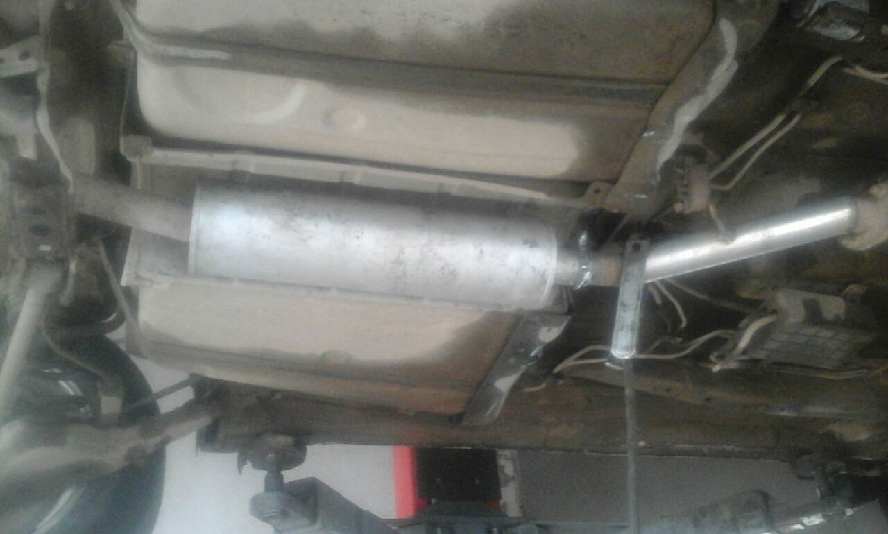

Оновлю трохи тему :D і так накінець збулася мєчта ідіота і я поставивив собі газ :idea: так як не хотів балон в салон а під днище то прийшлося викинути стандартний глушник, на його місце пришпандьорити газовий балон (вліз на 45л) і в тунелі заінсталював банку від уаза звук став трохи "прямоточнішим" :? але в межах допуску моїх вух Газове обладнання все Томасетто, крім блоку управляння -кме нево, тепер ше хочу варіатор на запалювання поставити до комплекту і з газом буде закінчено :bye:

Балон важко було інсталювати , якісь значні переробки необхідно було робити? Придивляюсь до Тігго, але як на ньому газ ставиться та скільки газу жере ?

Сашко, все ж не забудь тросік газу перекинути по верх повітряного патрубка, від катушки подалі.
Повір, не я перший з бубном танцював із-за дурнички... ;)
нічого надважкого не було, балон інсталюється досить просто, підводиш балон під днище, під балон дошку+домкрат і прижамєш то все діло до кузова, далі я то все діло саморобними металевими лєнтами (полоски листового металу вирізані болгаркою :D ) попритягував до кузова..все :idea: Я ше поставивив до ГБО варіатор, так взагалі їде чудово, розхід..ну вот прокатався по морям сумарно 2750км, розхід газу вийшов середній 9,5л/100км., по місту до 12л, а взагалі розхід сильно залежить від того як сильно (чи не дуже) наїпуть тебе на заправці :drag:
Переставив давним давно :D

сорі давно не заходив :oops: тросік в стоковому варіанті треться об катушку запалювання і з часом катушка може почати пробивати, відчуття від варіатора самі позитивні, розхід..не можу точно сказати чи зменшився так як по суті після установки ГБО через 2 тиждні вже поставив варіатор і особо точних замірірів за такий короткий час не зробиш, так як по суті виїздив балон газу, зараз розхід біль менш стабільний, 9,5л траса, і 11-12 місто, динаміка..ну скажем так тяговий момент на низьких обертах по відчуттям виріс тобто на низах до 3 тис. машинка краще тягне на газу після 3 тис, вже бензин рулить, купляв в себе в місті на гуртовні газових запчастин за 980грн, +100грн шнурок до компа, встановлював і настроював сам..

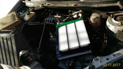

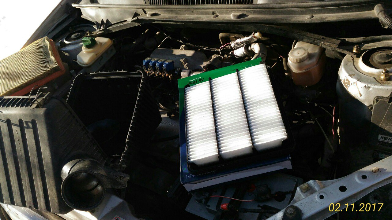

Субота, сонячний гарний ранок, якраз всі умови шо б поміняти новий повітряний фільтр..правда на вулиці мінус 8 но то таке :oops ..будівельний фен нам в помощь :-) Ну і про вибір фільтра, всі нормальні люди купують фільтри строго під свою модель авто, но той шлях занадто простий для мене 8-), покуривши профільні форуми любітєлєй чайна техніки вияснив шо "оригінальний" фільтр чомусь встає так шо не дуже щільно закриває периметр короба і в декого підсос повітря, тому лбди ставлять фільтри від шевроле еванди, я вирішив на отриманих знаннях не зупинятися і пішов ше далі :happy ..покуривши інфу про фільтри вияснив шо геометричні розміри фільтрів (як би то дивно не звучало) в різних виробників на одну і ту ж модель авто -різні, можуть відрізнятися вплоть до 10мм по якійсь стороні, то я вже підібрав найбільший по розмірах з недорогих якийсь корейський РАС-013 за 118грн. Знявши короб фільтра і вставивши новий я поняв шо я чуток перестарвся і короб підлягає тюнінгу для повного і щільного прилягання і закривання..пара хвилин роботи здобрених матюками і все гут.. :yahoo ну і наостанок пара фоток вечера пятницї які наглядно демонструють за шо я люблю дане авто 8-) ..його універсальність і практичність для дому для сім’ї :thumbup чергове перевезення великогабаритних грузів, повний комплект мебелі для ванної кімнати, а сьогодні поїду за комплектом з 6 деревяних стільців і матрасом 140х190см :-)
