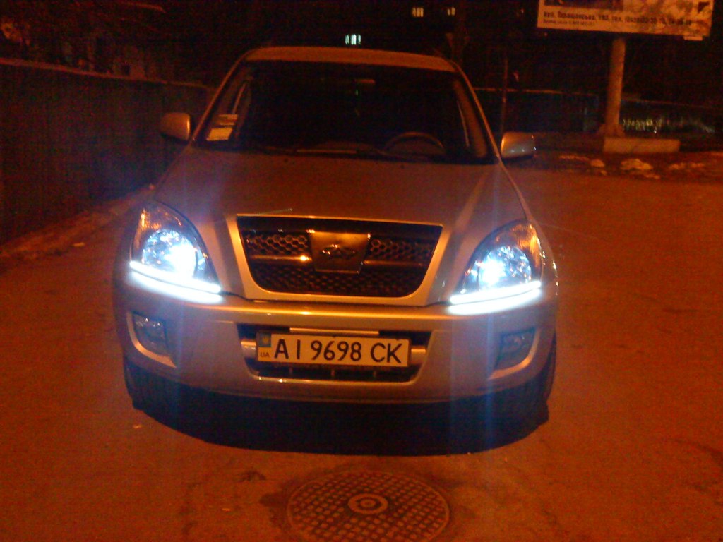

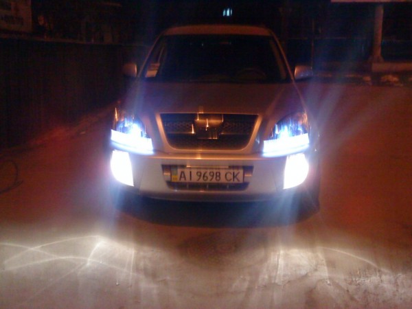

По аналогии с моей Кимой сделал и на Тигре реснички на фары.
Купил светодиодную ленту в силиконе. Тонировочный лак, паяльник, суперклей, термоклей с пистолетом. Закрылся в гараже с двумя тепловентиляторами и почти 3 часа прошли незаметно)
Что получилось - вот фото, снимал на мобильный. На выходных сделаю снимки нормального качества.
P.S. На этом светодиодная история не заканчивается, продолжение следует.....
