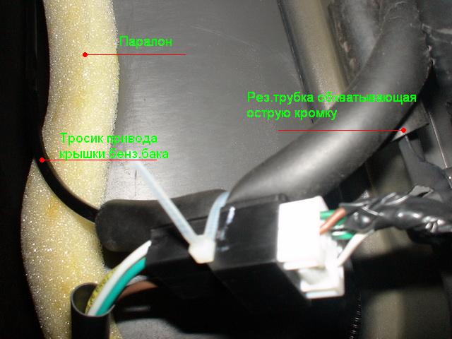

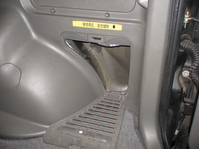

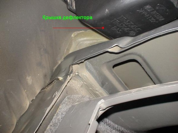

Решил продолжить нелегкую борьбу с громыхающим чем то там сзади.
Открыл лючок справа сзади, за которым ВНИЗУ обнаружилась валяющаяся пластмассовая крышка дефлектора, премило тарахтящая при переезде кочек, была водворена на место, крепится на защелках, увы, фото получилось не очень удачным.
Далее, СВЕРХУ лючка проходит довольно жесткий привод открытия крышки бензобака, так вот, этот тросик тоже грохочет об пластмассовую заднюю стенку ящичка находящегося над люком, проклеил заднюю стенку паралоном, ну заодно хомутиком прихватил также в воздухе болтающийся разъем задних фонарей, ах да, еще по острой кромке проложил разрезанный вдоль кусочек резиновой трубки, т.к. ту резинку которая охватывает привод открытия крышки бака эта кромка прорезала насквозь.
