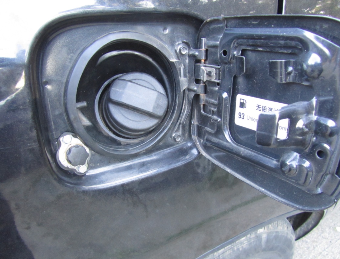

Наконец то решился и сегодня установил ГБО.

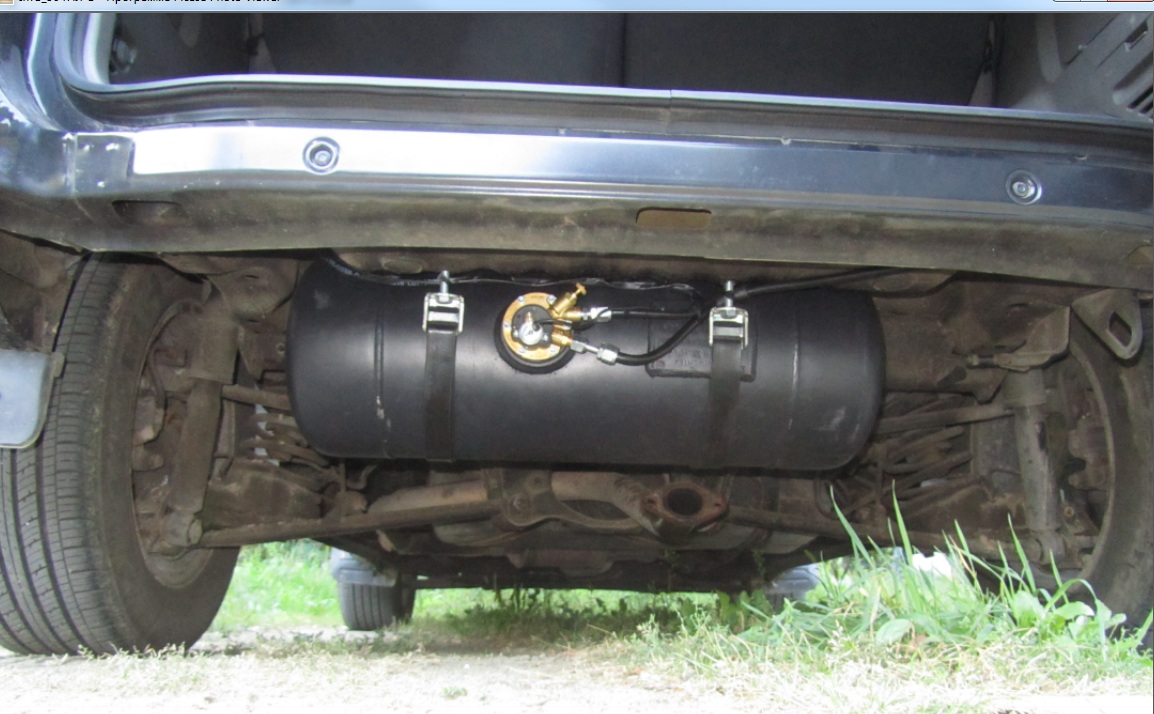

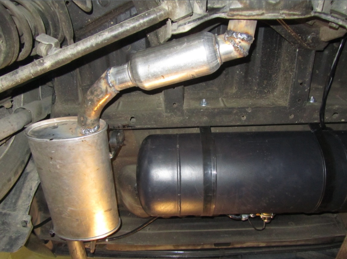

Делал на "Автогаз Украина" [http://gbo.ua], утром машину отдал вечером забрал, все готово, но глушитель в багажнике, т.к. балон ставили снизу.
Завтра поеду делать новый глушитель, а сегодня домой возвращался без глушителя, ревет как спорткар :)
Итого:
газовое оборудование -- VERSUS,
балон -- цилиндрический, 30 л,
ВЗУ (выносное заправочное устройство) -- в лючке бензобака,
стоимость -- 5150 грн.

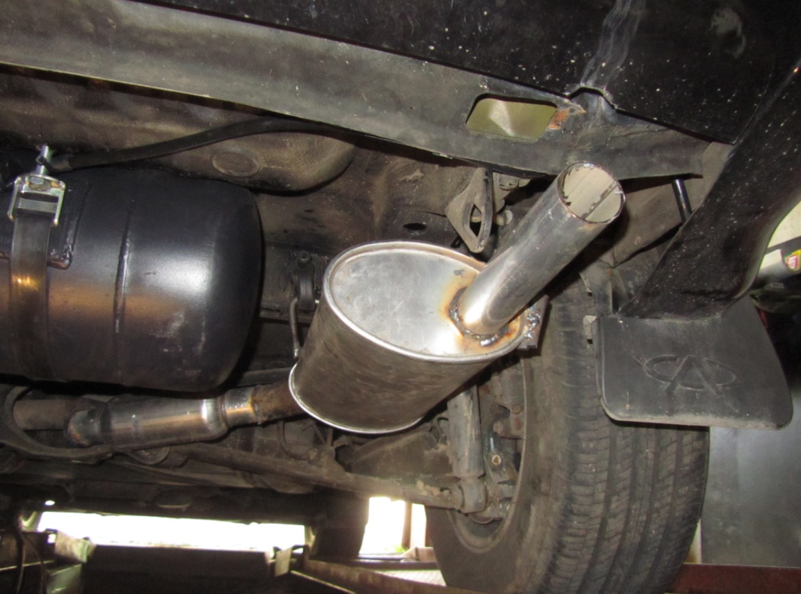

Сделали сегодня выхлопную систему, поставили стронгер и глушитель. Материалы с работой обошлись в 1350 грн.
Субъективно, работает громче чем было, но гораздо тише чем без глушителя.
Позже сделаю фотки.

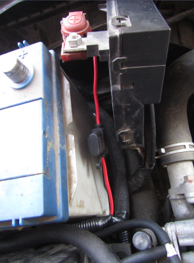

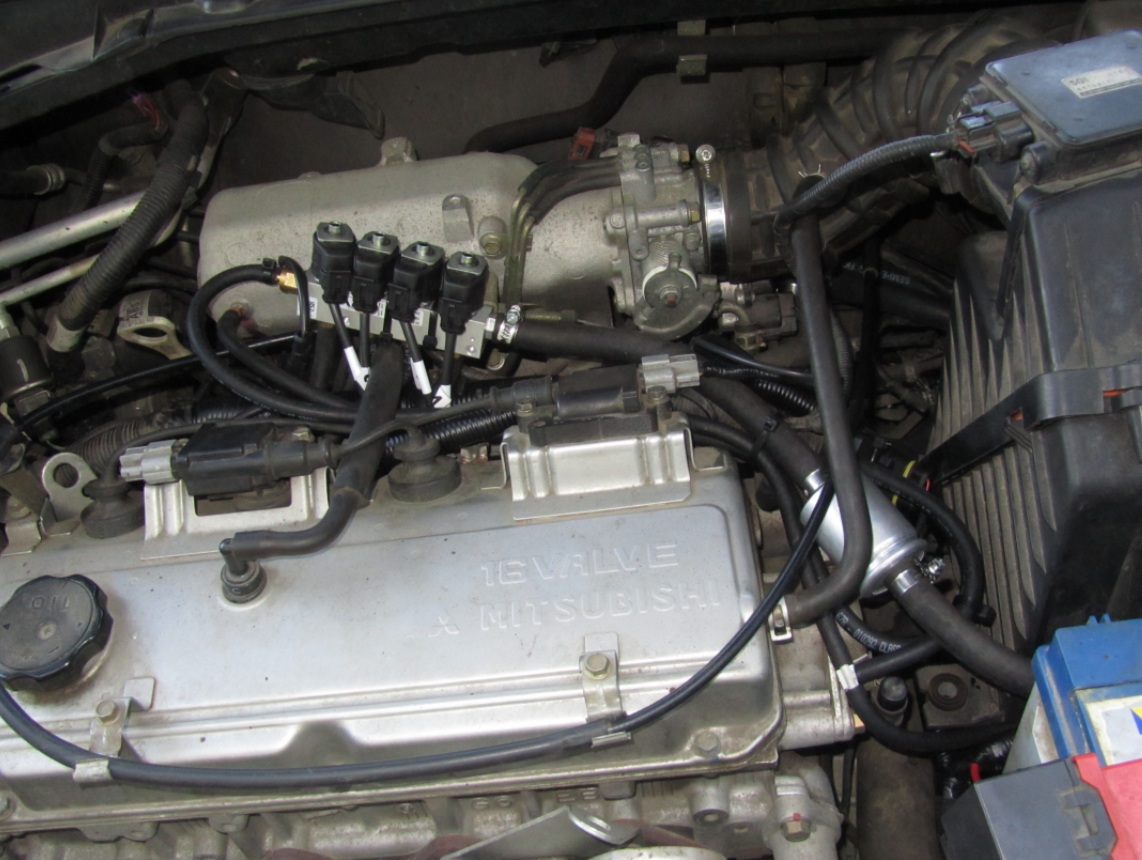

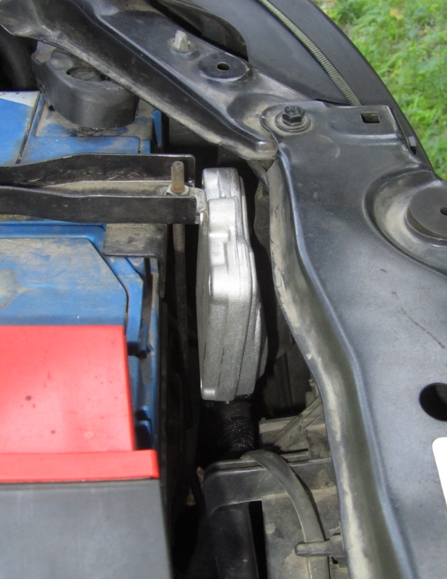

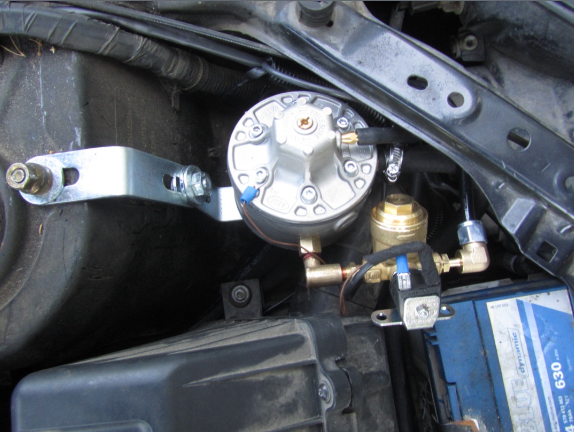

Фото:
