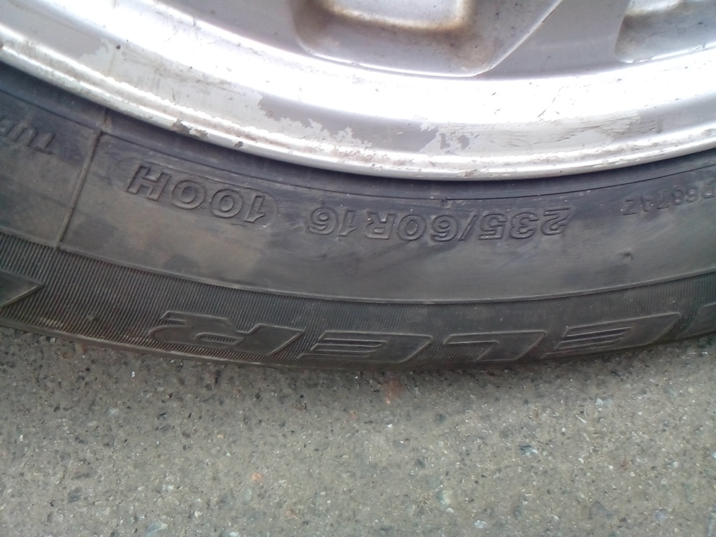

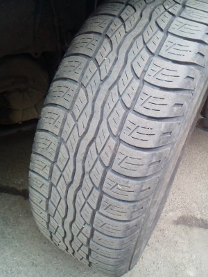

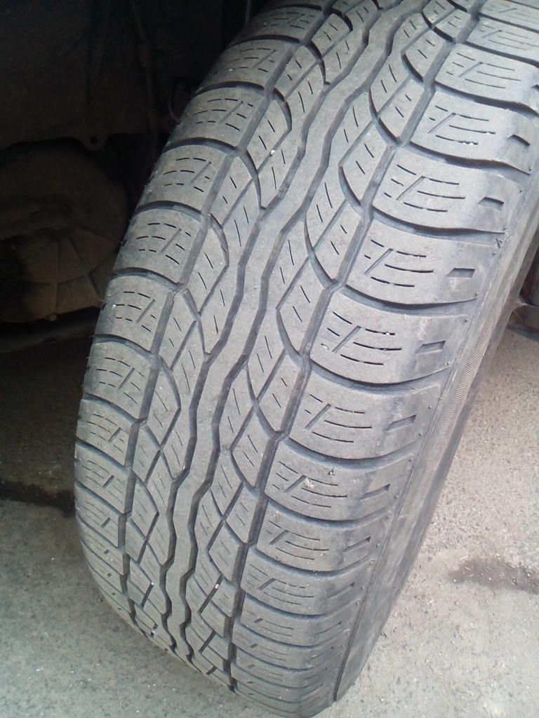

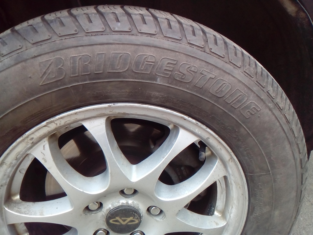

Подготовка к летнему сезону.
Поменял резину на летнюю.
Поставил BRIDGESTONE 235/60/R16.
Резина б/у но надеюсь ещё на пару сезонов хватит.

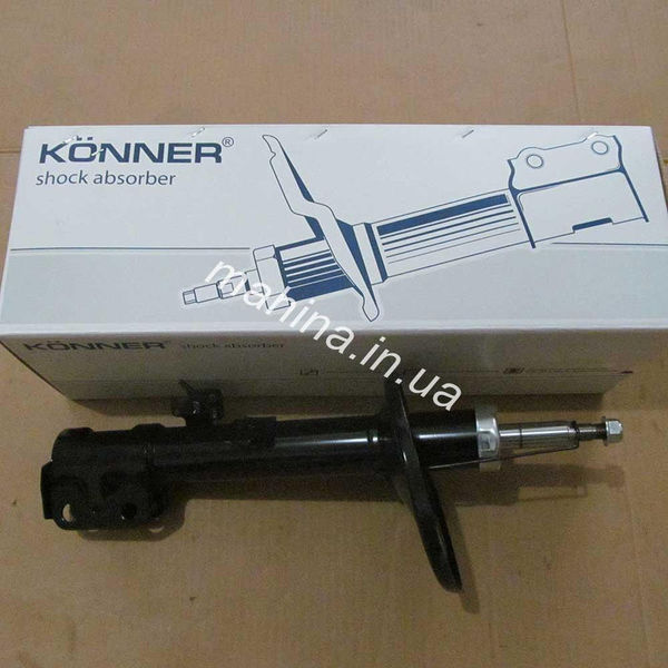

Сделана ревизия ходовой.
В результате, грубо говоря, убита в хлам вся правая сторона (амортизаторы, шаровая опора,втулки стабилизаторов и сайленблок рычага).
Поэтому были заменены задние и передние амортизаторы, со всеми отбойниками, пыльниками и опорными подшипниками (правый подшипник вообще высыпался когда разобрали стойку).
Также пришлось заменить передние стойки стабилизаторов, не смогли открутить, пришлось срезать болты. хотя стойки были ещё в нормальном состоянии.
Запчасти покупал оригинал.
Амортизаторы поставил задние МONRO а передние KONNER. Но, к сожалению, передние немного не подошли, пришлось доделывать, у них крепление провода датчика АВС и шланга тормозной системы приваренные не стой стороны, пришлось выгибать наизнанку, а шланг прихватить ещё хомутом, потому что держался он на своём месте не очень уверенно.
До этого ремонт ходовой был два года назад, тогда менял амортизаторы (с подшипниками, пыльниками, отбойниками) и стойки стабилизаторов. Получается что ходовую по нашим дорогам убил за 26 000 км. пробега. Печально :(

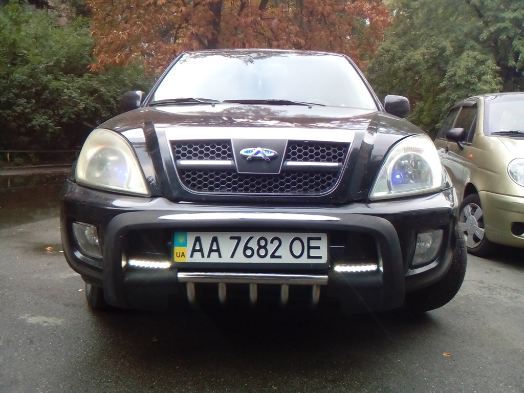

Поставил Дневные ходовые огни FANTOM DRL15.
коробку не успел сфоткать, дочка забрала играться.
Покупал на авторынке за 280 грн.
Дополнительно полностью все стыки и соединения промазал герметиком (посоветовал продавец) что б влага не попадала.
Установил в кенгурятник, подключил к габаритам.
