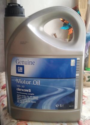

На ТО залил масло (на банке есть голографическая наляпка спереди и с сзади приклеена книжечка. Стоимость 370 гривен - 5 л. Бралось в магазине. Можно взять и два по два - было бы 350...):
Вложение:
maslo1.jpg [ 25.33 КБ | Просмотров: 4658 ]
Вложение:
maslo2.jpg [ 23.17 КБ | Просмотров: 4658 ]
Проехал 500 км - никаких отличий не заметил... но расход не мерял...
Обчитавшись данной темы для себя уяснил одно - масло должно быть не палёным, а значит брать нужно у дилеров и не в коем разе не лить присадки...
Поскольку я не кручу до 5-6 т. оборотов да и накатываю не более 10000 в год - то особо заморачиваться с выбором не стал...
Поезжу - посмотрю - было 5W40, стало 5W30 - интересен расход...

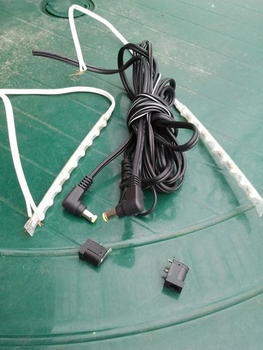

Наконец-то добрались руки до светодиодной подсветки багажного отделения.
Купил две светодиодные полосы по 16 гривен на автобазаре. Кабеля и разъёмы питания нагло выколупаны из оптических конверторов... благо сгоревших навалом:
Вложение:
Комментарий к файлу: комплект
p1.jpg [ 40.26 КБ | Просмотров: 4594 ]
Паяльник, припой, канифоль, термоусадка, 3M двухсторонний скотч и время, в итоге получилось так:

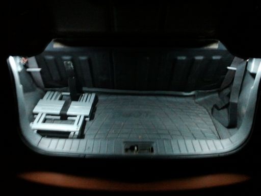

Включил днём, заценить - эффект был неожиданный, в худшем понимании.... как-то слабовато светило... но подсветка нужна то ночью.
А вот как выглядит тогда когда она нужна:
Вложение:
Комментарий к файлу: готовая подсветка
p3.jpg [ 24.04 КБ | Просмотров: 4594 ]
Такая подсветка меня удовлетворила полностью.

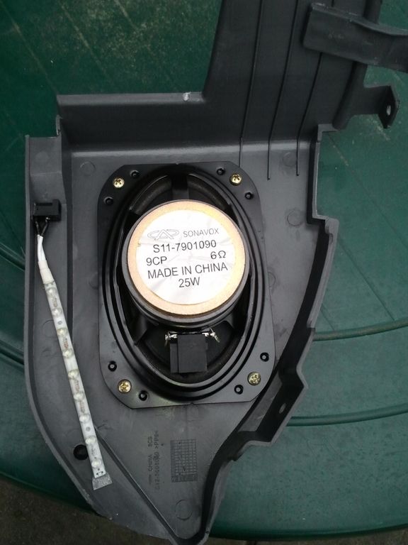

Провода при проводке стяжками поприкреплял к существующей проводке. Штатную лампочку выкинул, на её контакты припаял провода от новой подсветки и заизолировал изолентой - ничего не резал всё штатное, главное полярность не перепутать...

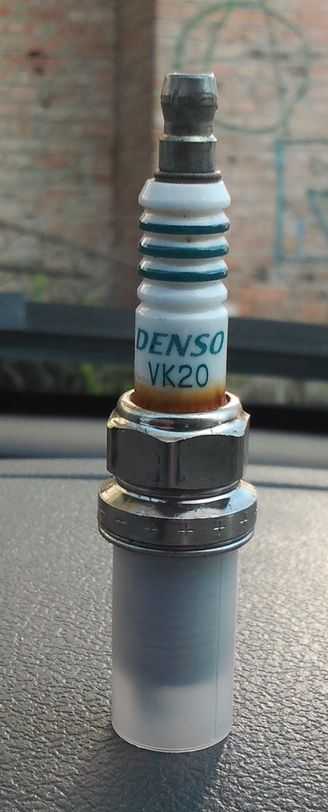

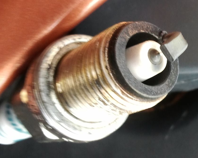

Вчера выкрутил "понтовые" свечи:
Вложение:
s1.jpg [ 48.4 КБ | Просмотров: 4338 ]
Вложение:
s2.jpg [ 64.28 КБ | Просмотров: 4338 ]
Эта самая худшая свеча - остальные без этого рыжего нагара...
И поставил старые, поезжу посмотрю как будет обстоять дело с расходом и будет ли дёргаться...
