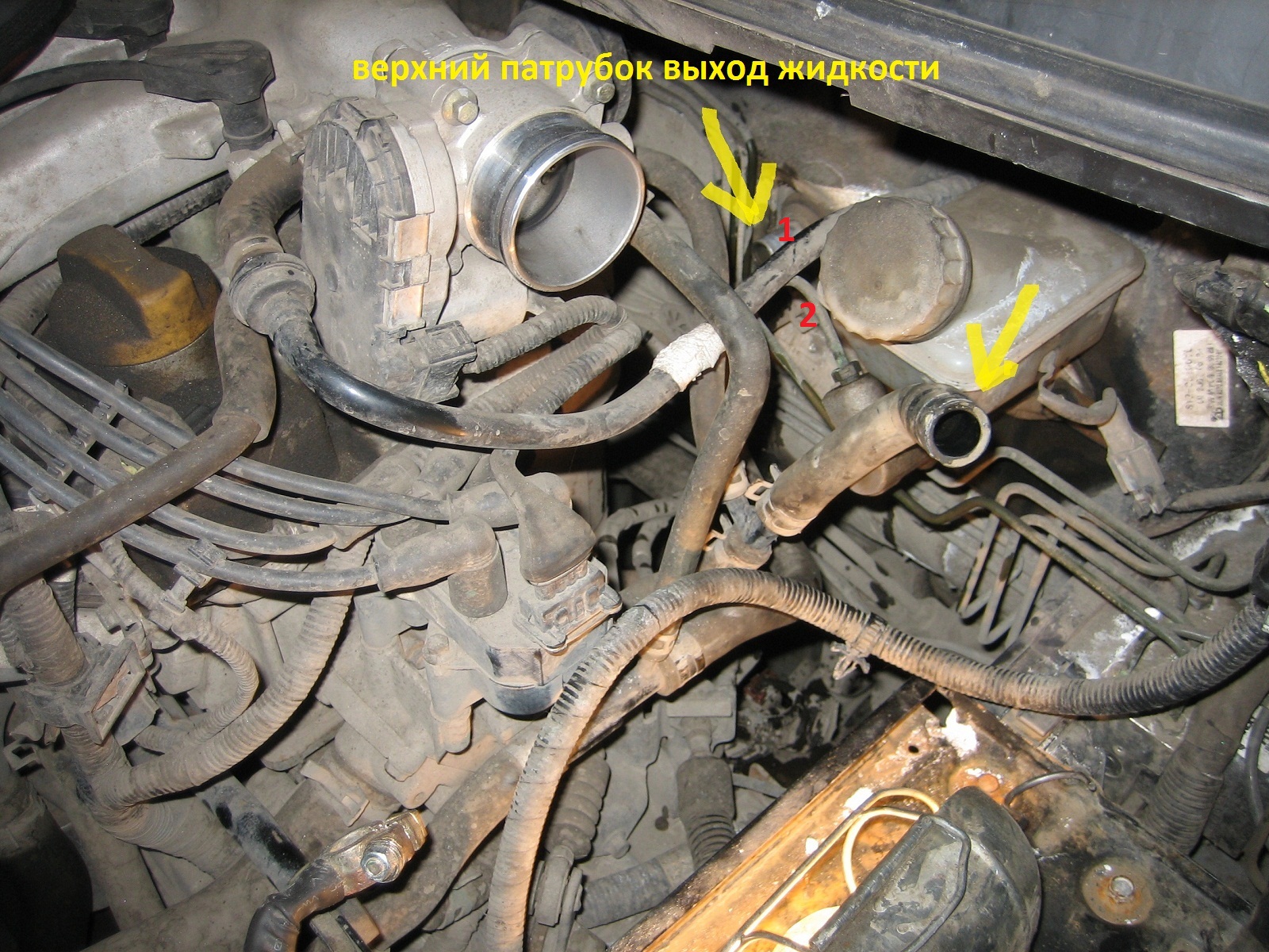

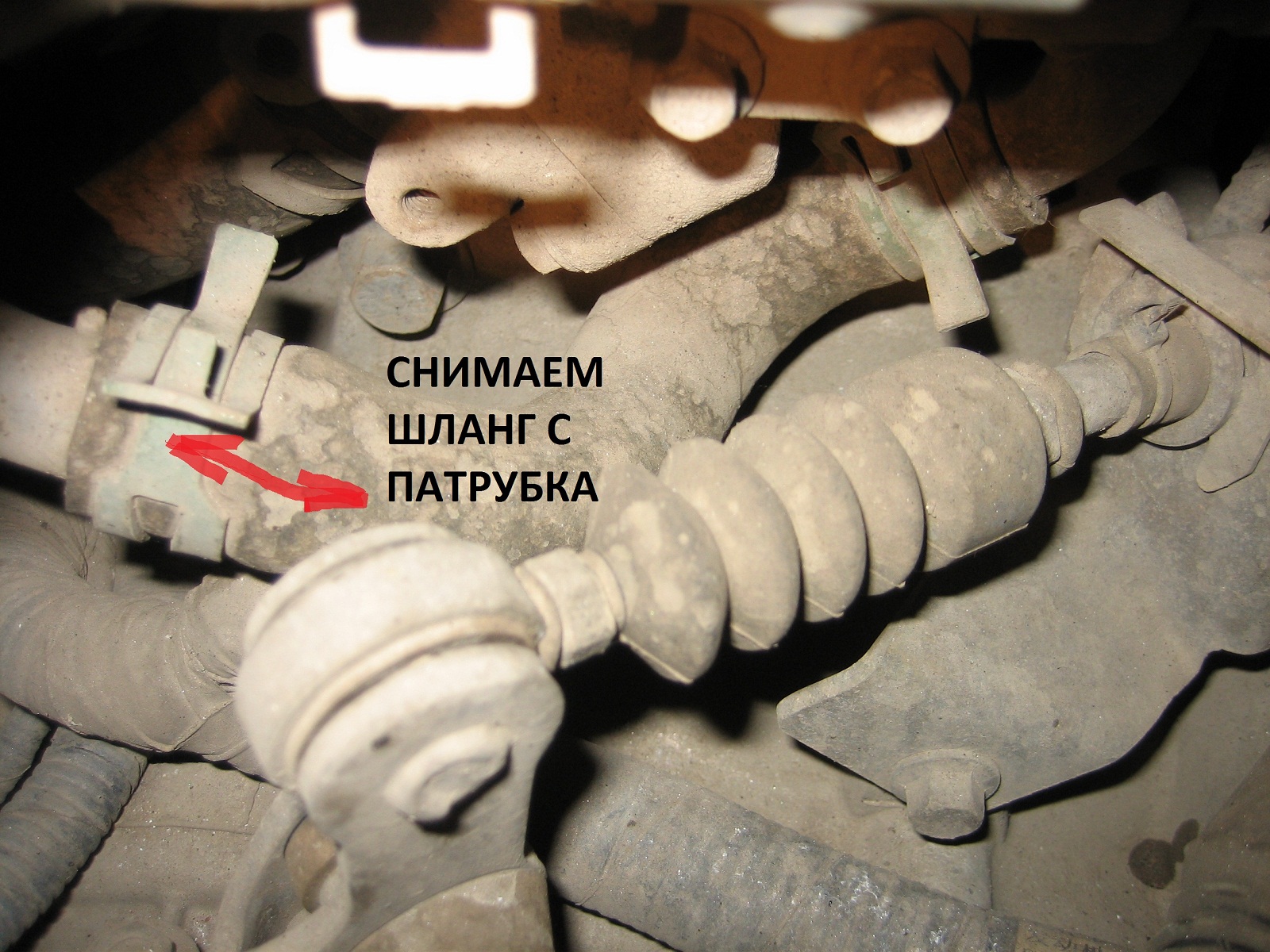

Первое что делаем, снимаем аккумулятор и корпус воздушного фильтра с патрубком, открывается доступ к всем нужным нам патрубкам
Мой бортовик

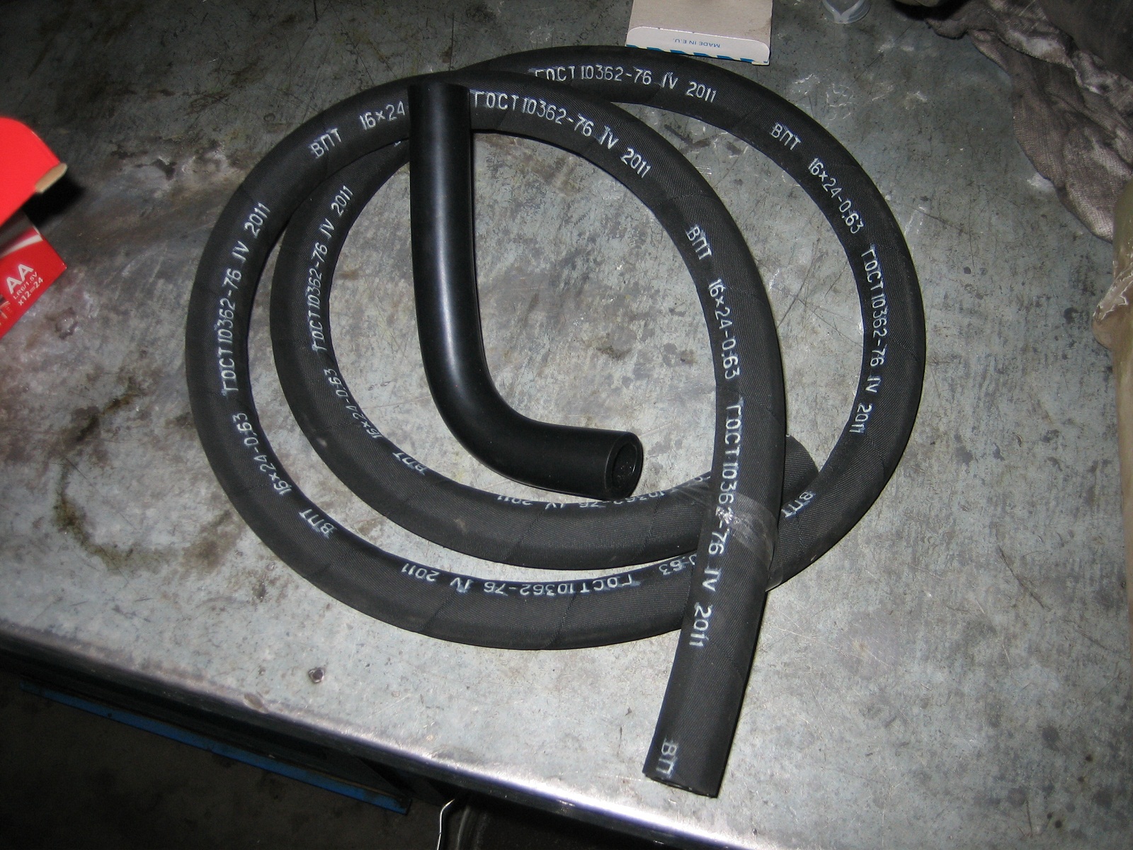

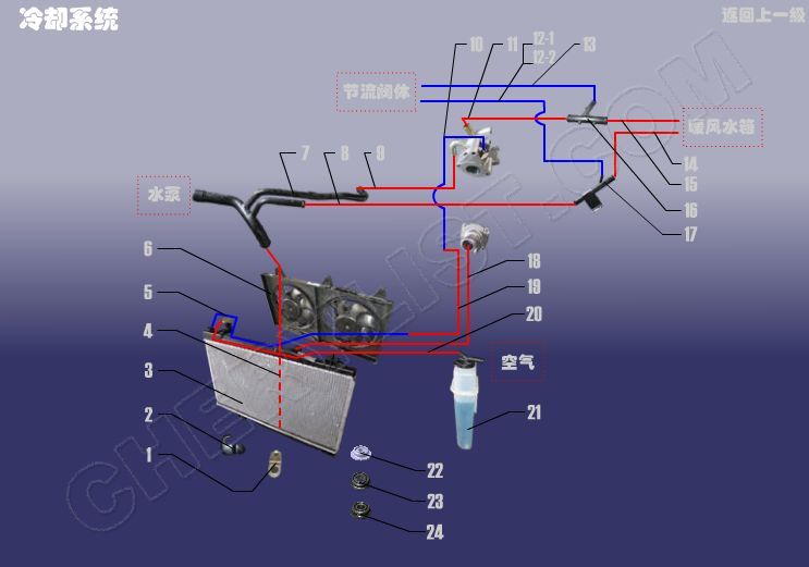

Берём заранее заготовленный 1,5м шланга с внутренним 18мм, режим 2 пополам, к одному из них с помощью соединительных штуцеров присоединяем угловой шланг, я брал с углом 90градусов, но в идеале должно быть градусов 75-80.
В результате мы держим в руках 2-а шланга:
1. Просто прямой шланг
2. Шланг с изгибом и штуцером на конце изгиба
Мой бортовик
Пон лютого 13, 2012 4:26
Мастер года 2012
Повідомлень: 1174
Автомобиль: bmw525+KIMO
Повідомлення Re: Бортовой журнал Максимус

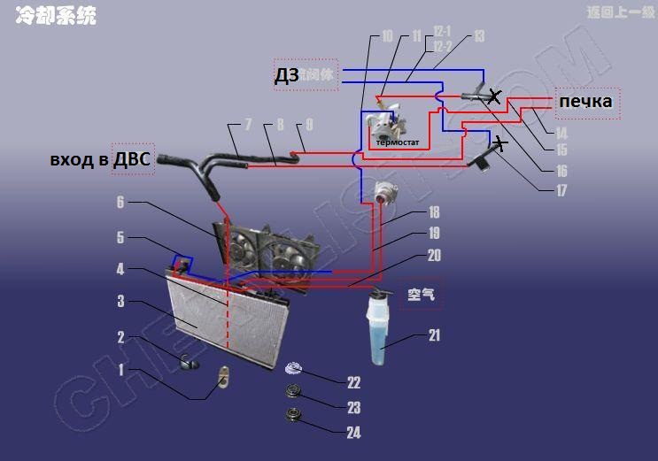

Теперь всё просто:
Для удобства всё пронумеровано ;-)

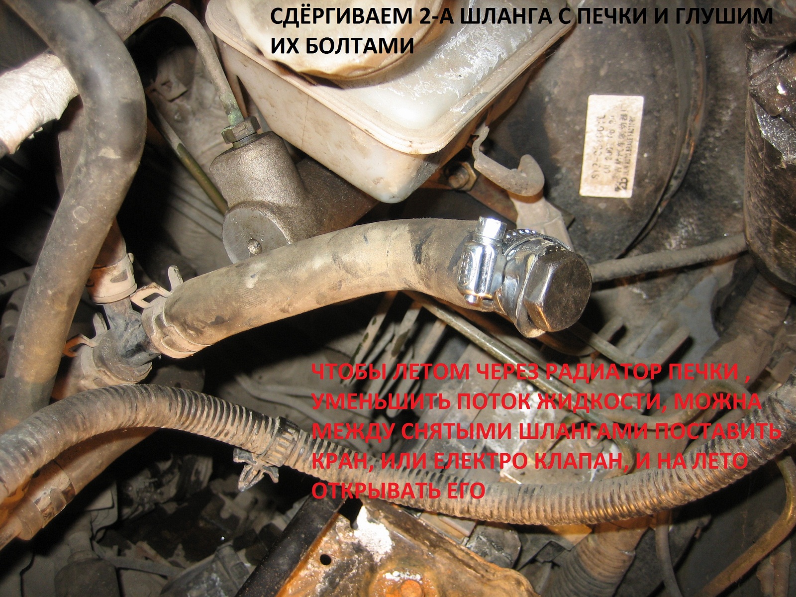

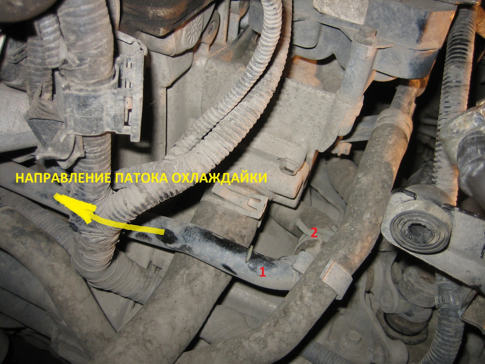

Протягиваем шланг №1 под термостатом и подсоединяем, один конец, к стальной трубе обратки №1, а второй конец к штуцеру печки №1
Шланг №2 кидаем между дроссельной заслонкой и высоковольтными проводами, прямой конец присоединяем к штуцеру печки №2, а изгибом вниз, соединяем с шлангом №2
К сожалению фотографий собранных шлангов и установленных на авто нет, так как кокда парень на СТО понял что я хочу, собрал всё за 5 минут, и корпус фильтра всё закрыл :( . Немного потеплеет сфоткаю.

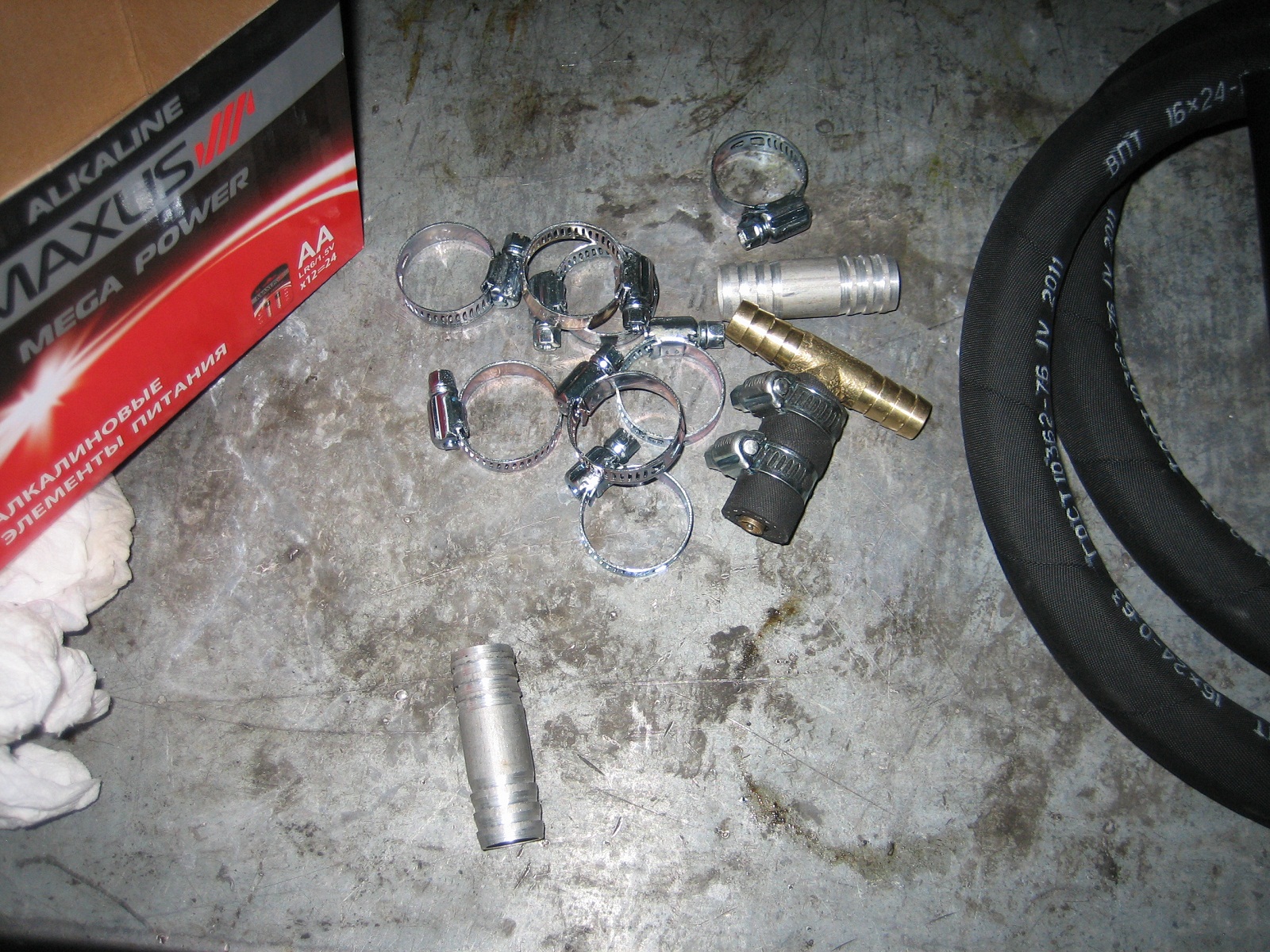

Итого нам понадобилось:
1,2м шланга на 18мм внутр.диаметр 40грн
2-а соединительных штуцера 18мм 6грн
Резиновый уголок 18мм 15грн
10 хомутов 20грн
2-а болта или кран или газовый редуктор в концы родных шлангов
300грам антифриза 40грн (литр)
Работа на сервисе АТЛ 35грн

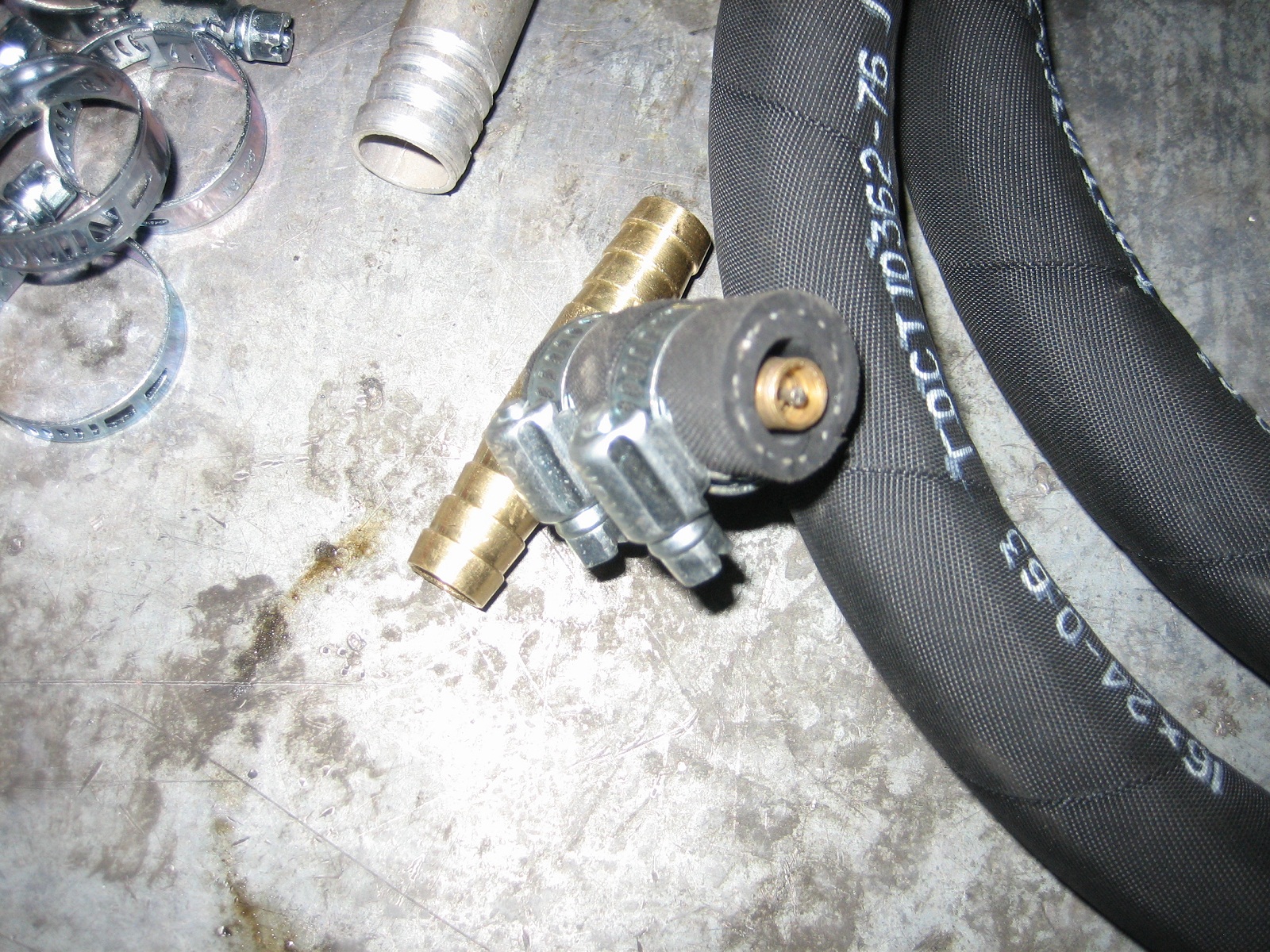

сделал клапан, для ручного стравливания воздуха из зистемы
установил в самой верхней точке, врезал в шланг подогрева ДЗ
очень удобный прибамбас, ничего крутить ненадо чтобы спустить воздух!
Мой бортовик
