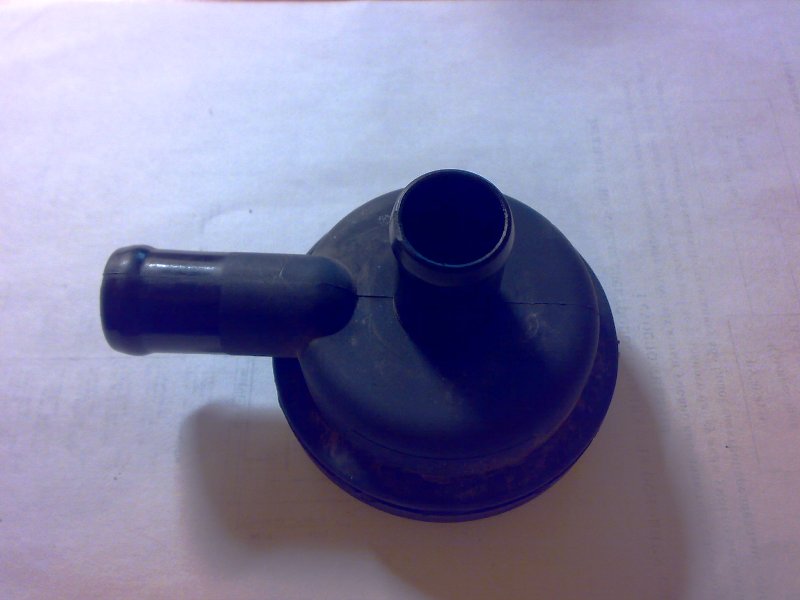

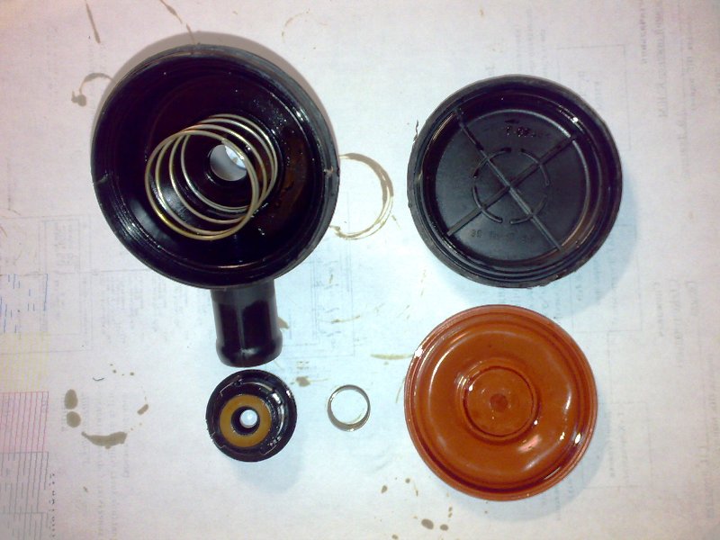

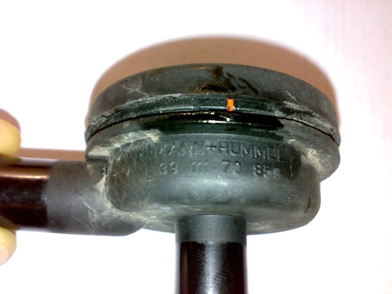

Проехал 20500. Поехал на "Сентозу" заменили масло и маслянный фильтр.Осталось топливный и воздушный заменить.Масло залил LIQUI MOLY Synthoil High Tech SAE 5W-40. До этого было Castrol Magnatec 5W40. Заменил клапан картерных газов ,чтобы не "хрюкала" на холостых.Сначала хрюканье не ушло, а на 3-й день заметно убавилось и теперь хрюкает один раз только когда глушишь мотор.Клапан разбирал, мембрана целая, снизу в масле, а так вроде рабочий.

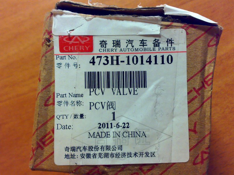

Сколько стоит этот клапан?
Нед листопада 06, 2011 9:39 ICQ
Повідомлень: 161
Звідки: Кривий Ріг
Повідомлення Re: Бортовой журнал Parkhom
Брал на www.mao.in.ua за 180 грн. + пересылки "Новой почтой" итого вышло 205 грн.

Что то ненашёл я этот клапан на на www.mao.in.ua за 180 грн.

На "хрюканье" авто этот клапан особо не влияет.

Что то ненашёл я этот клапан на на http://www.mao.in.ua за 180 грн.
Он у них под таким обозначением 473H-1014110 Фильтр(сапун)

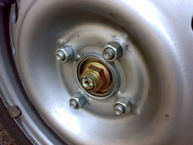

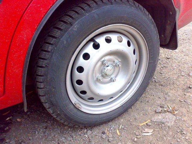

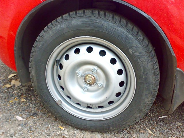

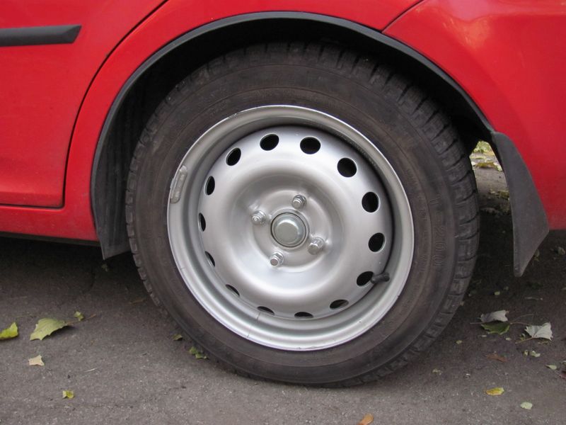

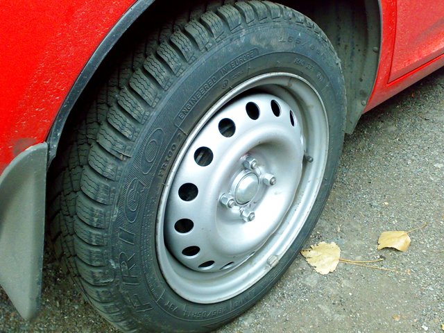

Купил вчера на рынке резину Debica Frigo 2 165/65/14.Затем в "Эпицентре" 4 диска приобрел железных по 238 грн., сделано в Китае, (ланос, нубира,корса) параметры 5.5j*14 4х100 ет=49 dia=56.8. Все стало отлично, не затирает при выворачивании колес.Гайки крепления колес родные оставил, но буду менять , а то они попускаются.По виду 1 в 1 как у Hackerа
Hacker написав:
вчера поставил диски железки на 14 (ланос, авео, опель) параметры 5.5 4х100 ет=49 диа=56.6
резина 14 165 на 65
все стало как родноеhttp://www.chery-club.org/forums/download/file.php?id=53353&mode=view
Завтра свои сфоткаю.
БортЖурнал
Сер листопада 16, 2011 22:40
Повідомлень: 161
Звідки: Кривий Ріг
Вот собственно и фото.На шпильках гайки с "Нивы".Пока не откручиваются ;) .
