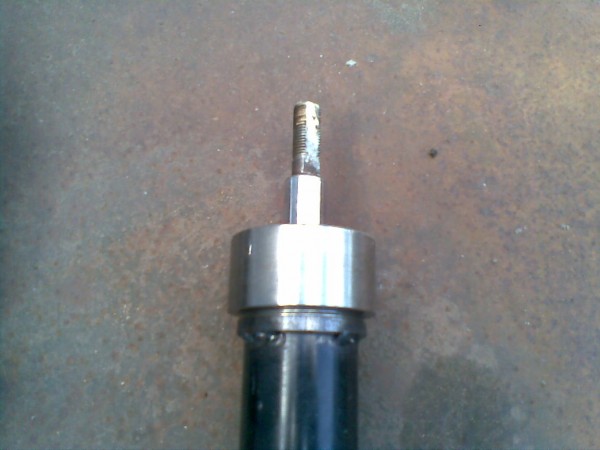

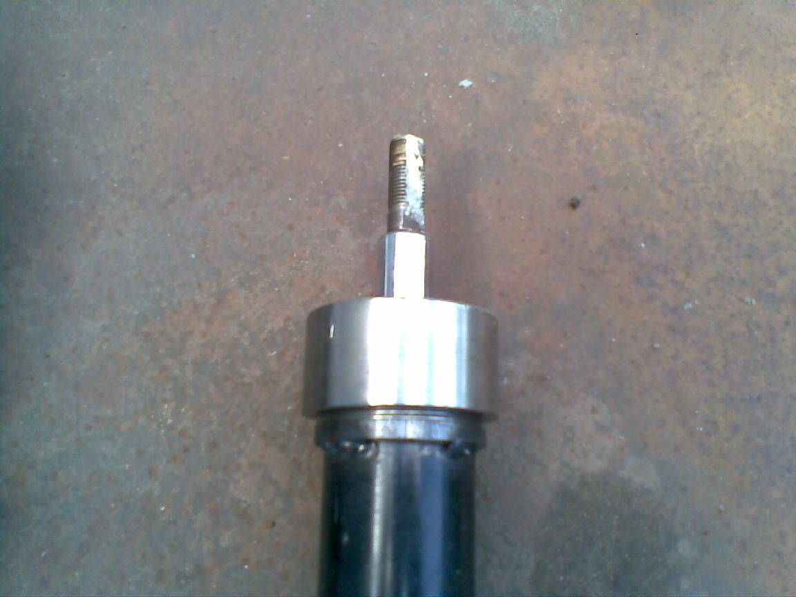

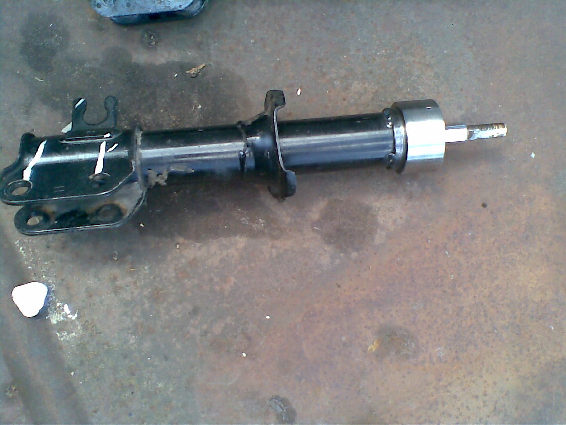

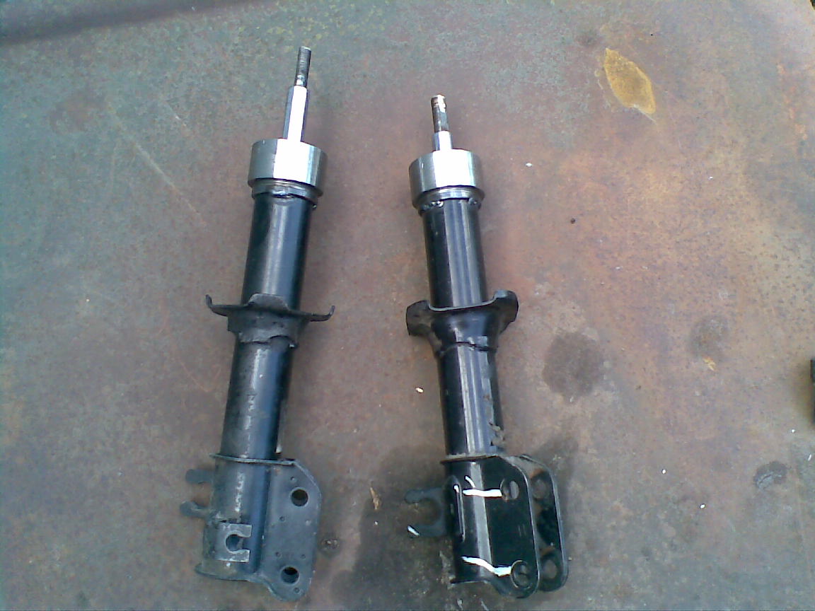

Родные стойки мне один мастер сделал разборными и по жесткости, как газ-масло. Теперь хочу подобрать пружины и поменять стойки.
а подробностей не знаешь,тоже хочу разборные
Поменял внутренности стойки.
А для резьбы тела стойки было мало, напресовали втулку и нарезали резьбу, чтоб накрутить гайку. Сфоткаю, выложу фотки.

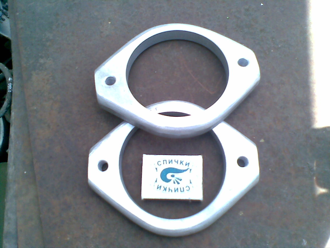

Еще хочу поставить проставки под опоры, чтоб поднять перед.

Никакого вкладыша нет. Сделали обычные масляные стойки по жесткости, как газ/масло.

Sprinter написав:
Счего проставки, или где покупал(заказывал). тоже хочу себе

Мои Каяба, где-то после 20000 стали плохо работать. Пришлось переделать родные, чтоб были разборные.
