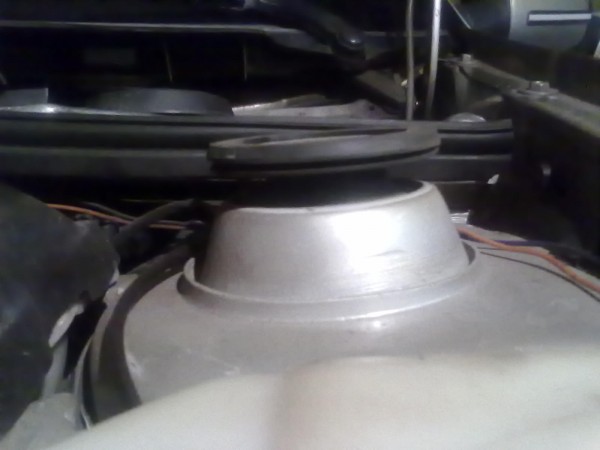

Сообщение Re: Подскажите,какие стойки лучше
У меня опоры так выпирают с новья. Это что значит, – однозначная замена?
Комментарий к файлу: У меня такие опоры с новья. Это что значит, – однозначная замена?
Opora.jpg [ 29.2 КБ | Просмотров: 2945 ]
Чт окт 27, 2011 21:01
Зарегистрирован: Чт апр 01, 2010 20:04
Сообщения: 1097
Автомобиль: Amulet+ГБО
Клубная карта №: 1055
У меня уже почти 110 000км они так, смысла менять не вижу. Они только "гупают" на полицейских и глубоких ямах.
Я поменяю передние опоры только когда они до капота достанут, ну или лишние деньги будут.)))
