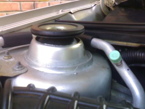

они что назад залезли :o Опоры уже вылезли до максимума и поэтому перестали вылазить.Я ставил swag которые тоже вылезли и развал не помог-лезут и дальше.Вопрос с опорами для меня остается открытым :( Проехал на них тысяч семь,скоро до капота достанут.занимаюсь поиском опор

вот про что я говорил

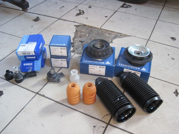

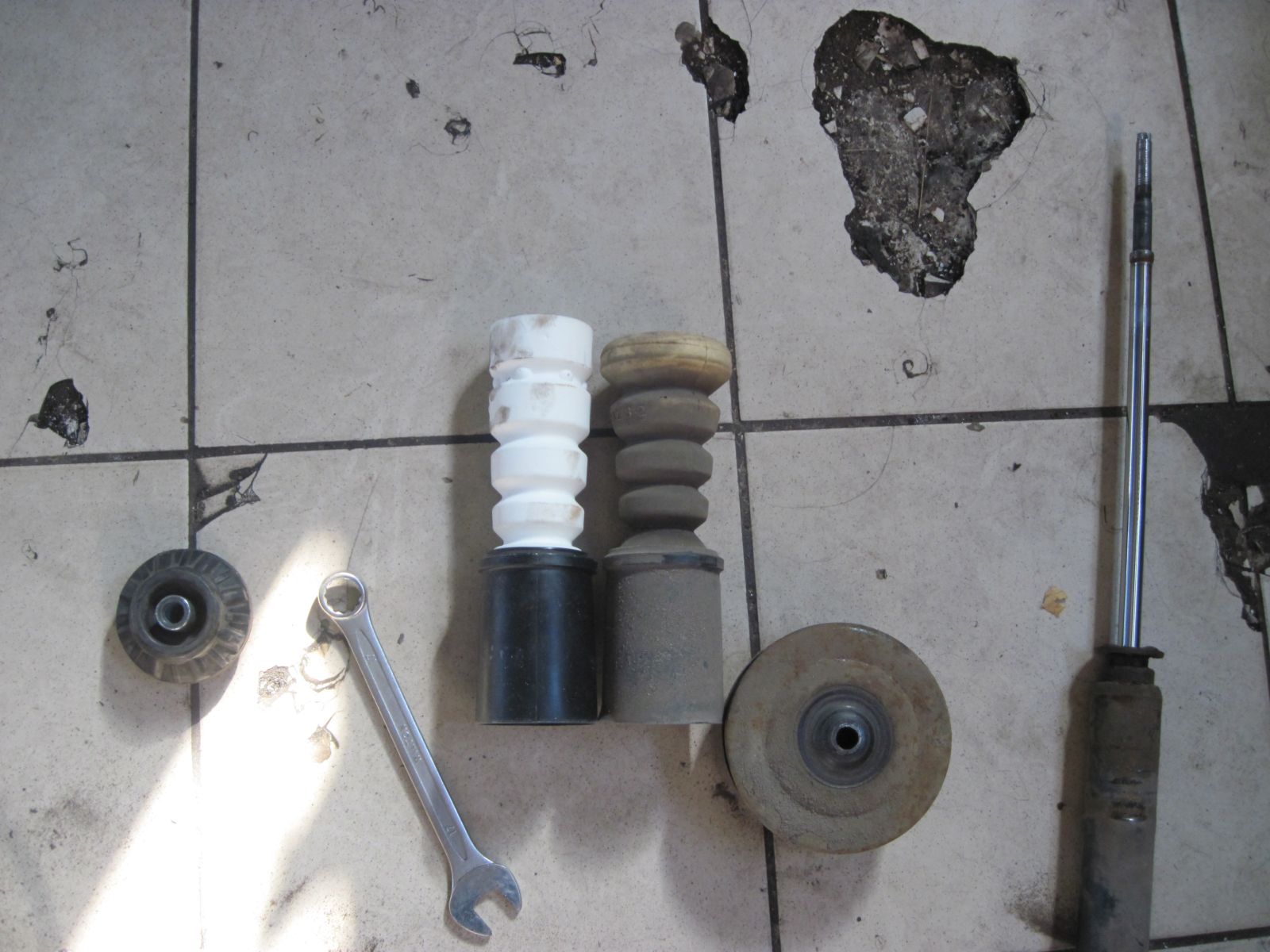

Я сегодня заменил задние амортизаторы, отбойники, пыльники, подушки стойки, сайлент блоки задней балки и передние отбойники, пыльники, опоры амортизаторов, и шаровые опоры, рулевые наконечники.
Материалы:
Амортизатор подв. VW Golf II, CHERY Amulet задн. MONROE R3728 - 2шт.
Подушки стойки (комплект большая и малая) VW Golf II,III MONROE MK133 - 2шт.
Сайленблок задней балки FEBEST CYAB003 - 2 шт
Захисний комплект амортизатора VW Golf / Seat Toledo FEBI BILSTEIN 07003 - 2шт.
Отбойник амортизатора переднего LEMFÖRDER 21027 01 - 2шт.
Пыльник амортизатора переднего JP GROUP 413280004 - 2 шт.
Опора переднего амортизатора LEMFÖRDER 10240 02 - 2шт.
Шаровая опора LEMFÖRDER 3133501 - 2шт.
Наконечники рулевых тяг SWAG 30 71 0024 - 1шт, 30 71 0023 - 1шт.
Комментарий к файлу: Детали на задок.

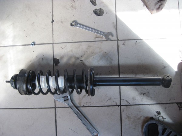

Комментарий к файлу: Задняя стойка в сборе, так как тарелка пружины посажена ниже чем на родной, я добавил еще чашку с родного амортизатора и резиновую прокладку под пружину от жигулей классики с переднего амортизатора, причем усиленную (толстую) с железкой.
Итог машина не стала ниже.

Комментарий к файлу: Детали на передок.
Набор на передок.JPG [ 249.42 КБ | Просмотров: 2252 ]

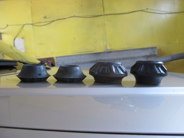

Комментарий к файлу: Сравнение задних отбойников, новых и б/у.
сравнение задних отбойников.JPG [ 214.82 КБ | Просмотров: 2252 ]
Комментарий к файлу: Сравнение новых и б/у задних подушек амортизатора.
Сравнение задних подушек амортизатора.JPG [ 140.27 КБ | Просмотров: 2252 ]

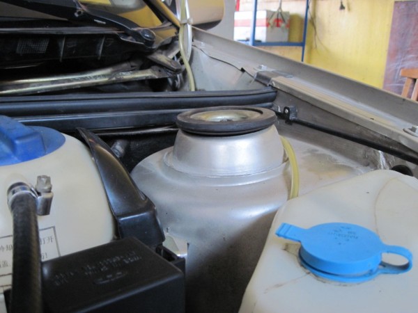

Комментарий к файлу: После замены передних опор.
после замены опор.JPG [ 181.63 КБ | Просмотров: 2252 ]

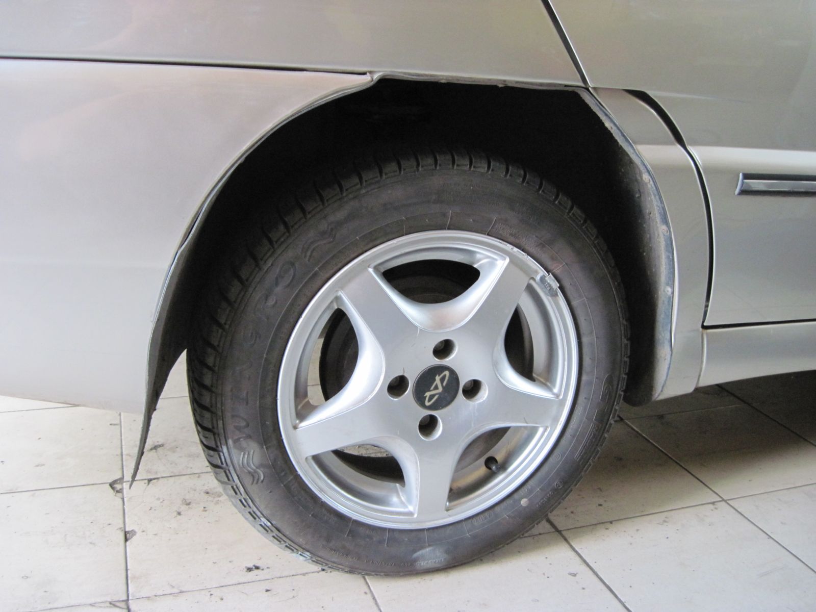

Комментарий к файлу: После замены задок.
после замены зад.JPG [ 181.51 КБ | Просмотров: 2252 ]

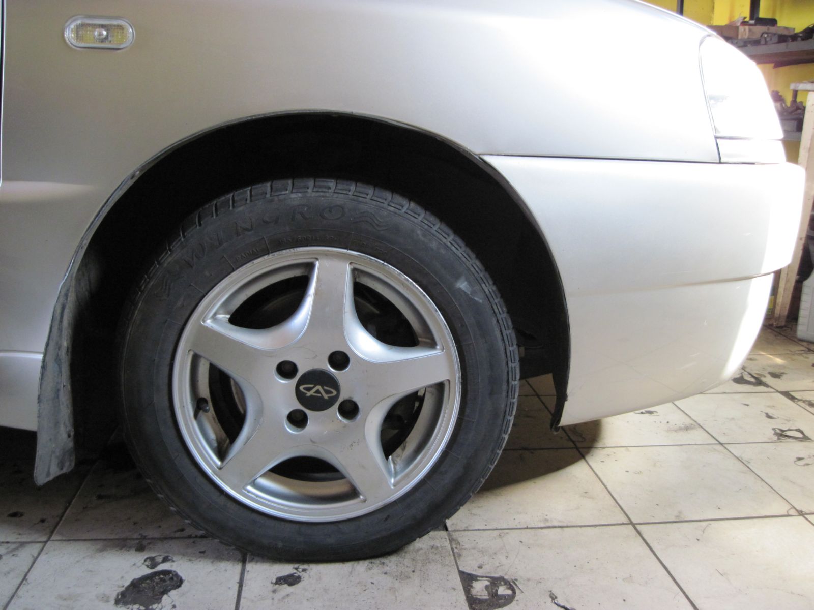

Комментарий к файлу: После замены передок.
после замены перед.JPG [ 174.58 КБ | Просмотров: 2252 ]
