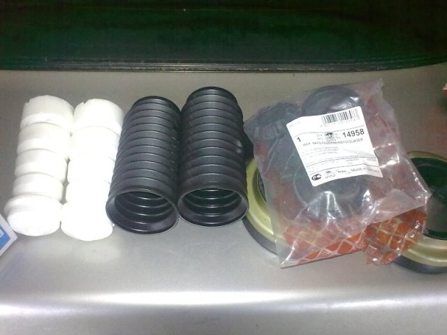

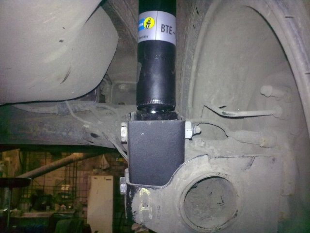

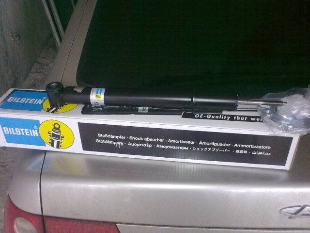

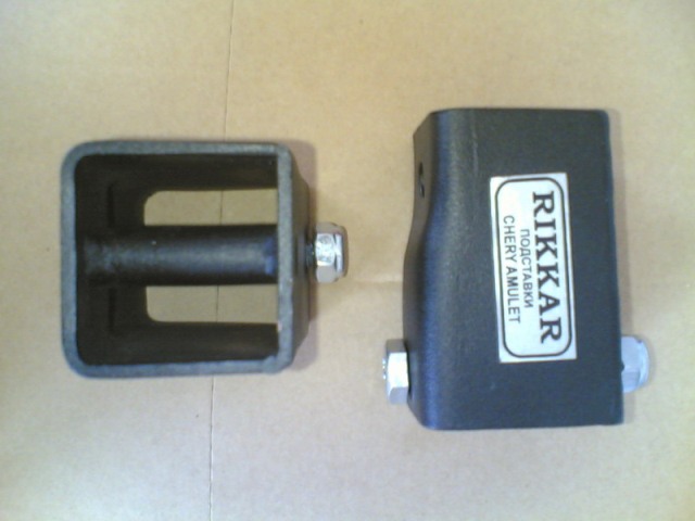

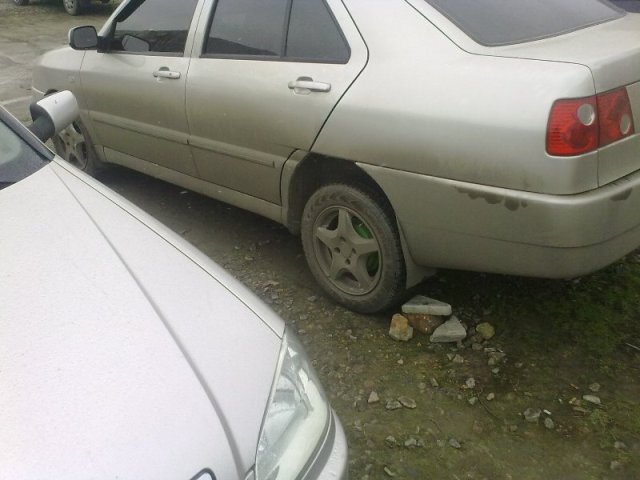

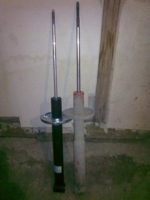

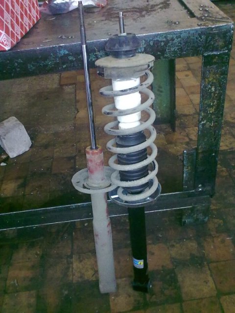

Блин фотки задом на перёд почемуто. Вот наконец и моя машинка дождалась новых амиков. Взял себе масляные Bilstein BTE-6219, опоры Febi комплект(14958),комплект пыльников и отбойников Febi (вроде 13017).Так как новые амики по высоте короче родных, взял сначала проставки от Жигулей,но потом всё таки передумав взял проставки под амики фирмы RIKKAR. Вот с этими то проставками и получилось самая большая проблема,незнаю как у других,но у меня первую поставили с помощью молотка и какой то матери, а вот при установке второй не помогал даже молоток, пришлось брать монтировку, фиг там непомогает, не совпадает нижнее отверстие,что только не делали и на нождаке подтачивали и напильником орудывали, даже пришлось подтачивать сайлентблок амика, не влазил в проставку, на всё про всё с одной проставкой ушло больше часа времени. И вот после длительных мучений я уже пробую новые амики входу, по ощущениям просто супер, нет той раскачки которая была раньше, но осталась раскачка спереди, после чего теперь подумываю над заменой передних. Но как по мне сильно поднялась попа,для сравнения даже сфоткал Мулю, которая стоит рядом со мной на стоянке.
Да ещё забыл дополнить.После того как попа поднялась, вечером поехал на станцию BOSH чтобы подрегулировать фары.Машинку загнали, думаю ну мин 5 и поеду,не тут то было минут 30, что за невезение. С левой стороны быстро,а вот с правой смотрю что-то возится,крутится никак не могут настроить.Оказывается у меня с завода лампочка неправильно стояла в фаре,повёрнута в другую сторону,хотя на ближний свет я не когда не жаловался. Так что пришлось снимать и ставить воздухан, и поправлять всё на место.

молодец =) теперь что на джипе =)

Жека если Ты проставки не снял, то теперь мы вместе на джипах))))))))))) :D

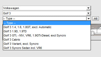

Здравствуйте. Ребят прошу сильно не пинать, но с какой строки по таблице подойдут аммортизаторы, а то мне официалы совсем мозги заморочили.

netrebich
Тыж проставки неправильно поставил. Нужно было их развернуть.
