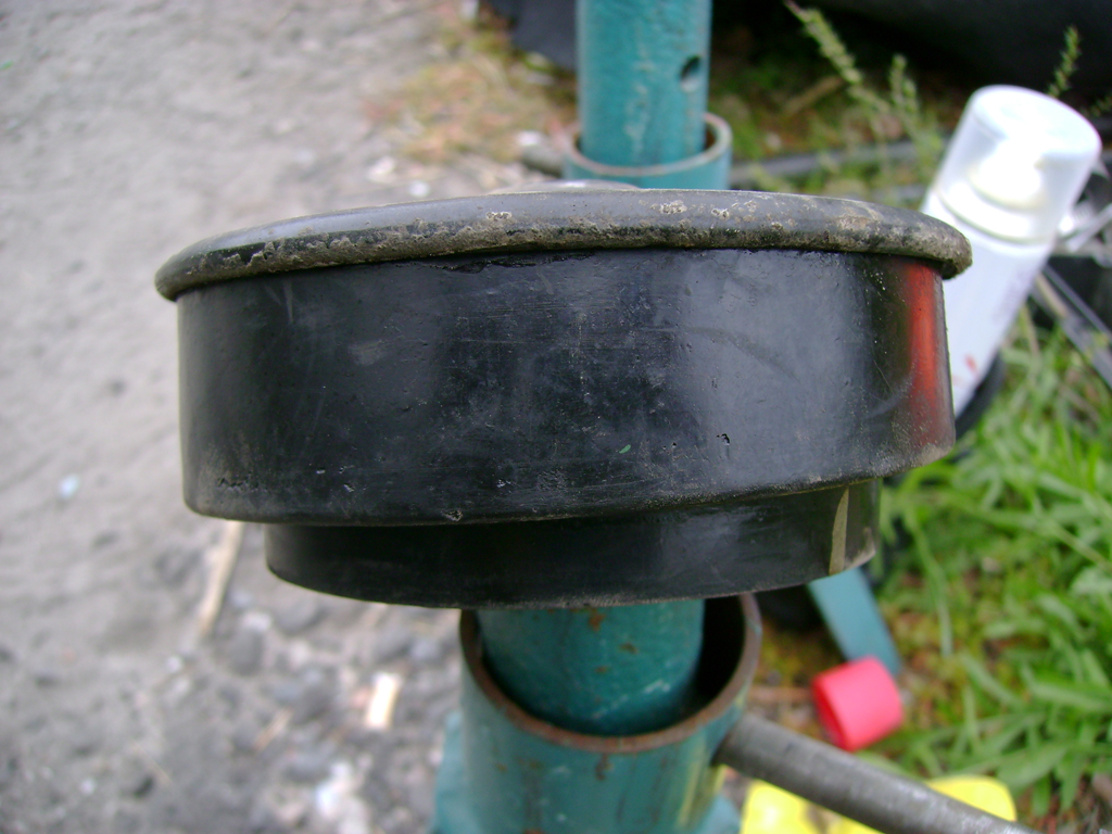

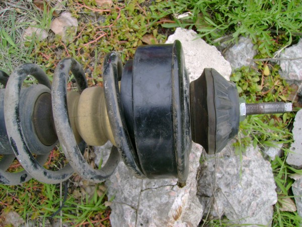

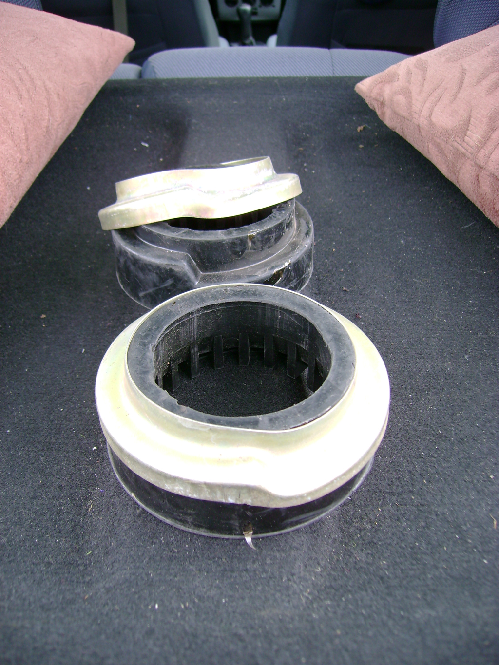

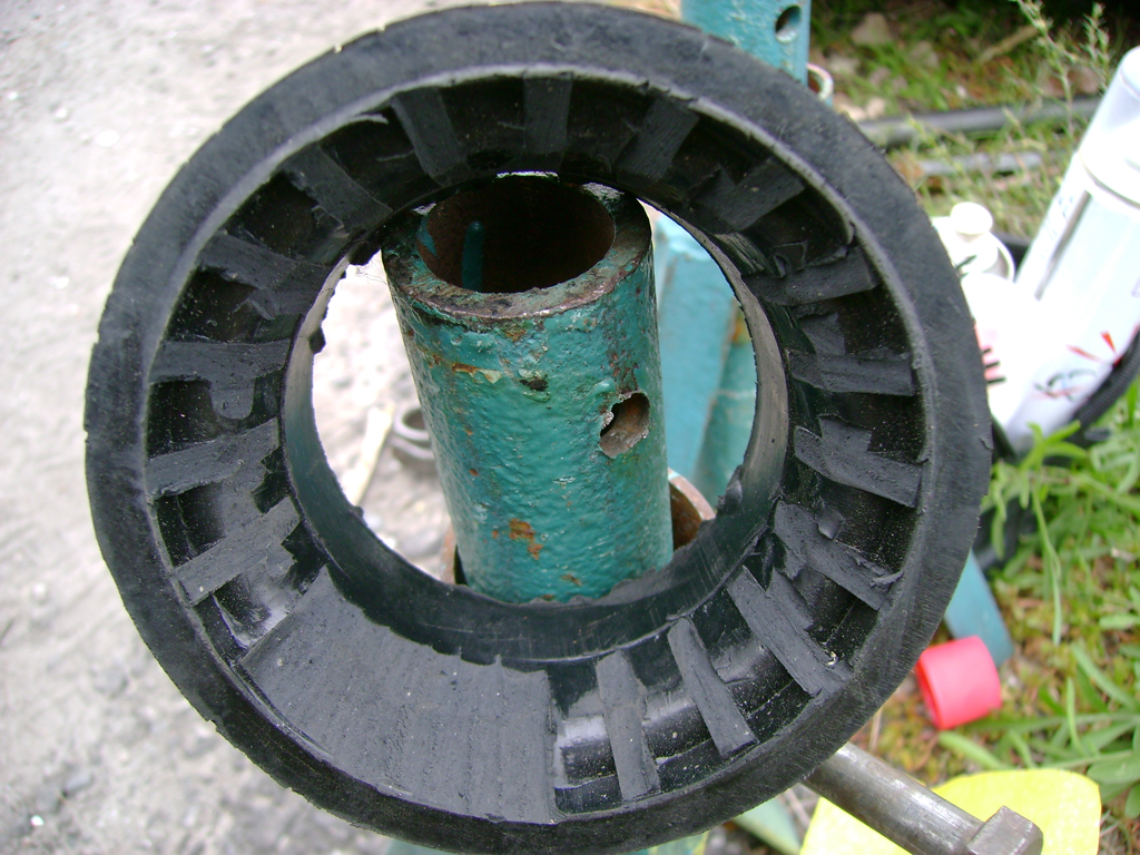

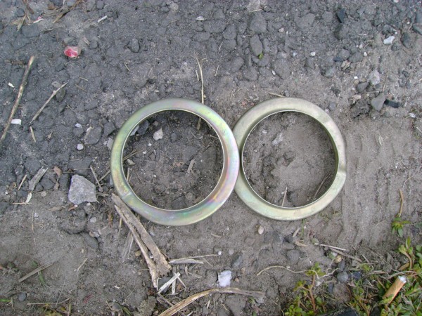

Возникла необходимость покататься по пересечённой местности гружённым. :cars:
Решил поставить утолщенные резиновые бандажи от "классики", как Sanek555. :frends:
Результатом доволен, но вот процесс подгонки ... :moil: утомил - видать браковые подсунули... :viking:
Для начала родная верхняя тарелка своей внутренней частью отказалась влезать в бандаж, пришлось в нём вырезать рёбра (заовалить край):
И после этого запресовывать с помощью смазки и такой-то матери:
После запресовки о том, чтобы натянуть эти кольца
речь уже не заходила., потому конечный результат выглядел так:
Для груза - лучше не придумаешь!!! ;)
Sanek555 респект! :drinks:
Из минусов (субъективно!) - прохождение скоростных резких поворотов удовольствия не доставляет. :D

так я же тебе ссылку присылал......
я себе когда ставил точе с матюками посадил тарелку и металическую часть не использовал, на амулете колеги я не запресовывал до конца - только зажал чтоб ровно стало, поставил на машину и поганял по кочкам, само запресовалось. А самое интерестное что вместе с металическими проставками.
Ксати в поворотах стало лучше......ну я вместе со стойками менял......
