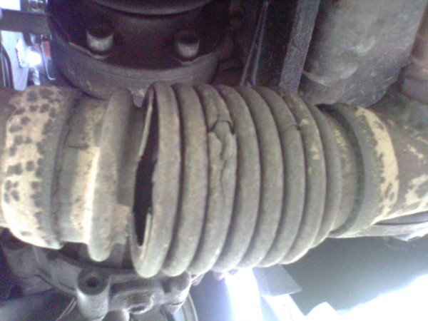

Прогорела родная гофра, мать ее, на 14 тыс. Заменил усиленной 45х120. Штаны снимал-ставил сам, гофру брал на Вересневом за 160 грн. – говорят, Польша. Сварщику полтинник. Прокладки не менял, они еще целые, но для верности при установке смазал графитной смазкой. В общем, где-то так. По ощущениям, сильного отличия от старой (еще не прогоревшей) гофры не почувствовал.

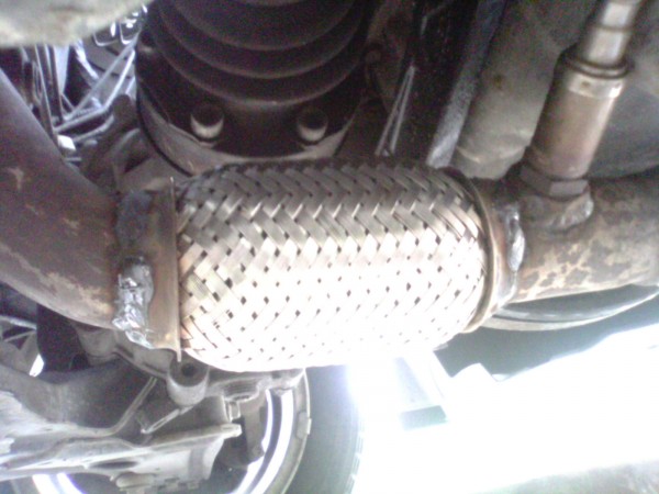

61 тыс.км, уже второй раз прогорела гофра. В первый раз(на 40 тыс.) решил не заморачеватся и купил штаны, просто заменил и все. На этот раз уже купил усиленную гофру(80 грн.), завтра поеду ставить(работа 90 грн.). Мастер сказал что гофру правильно вваривать на машине.
Чего-то дешево для усиленной гофры. Я когда себе подбирал – меньше 150-160 грн. не нашел. А того мастера, который предлагает "гофру правильно вваривать на машине" и за это дерет 90 грн., я бы обошел стороной. Во-первых, ее "неправильно" и вварить-то проблематично, а во-вторых, обычный тариф за такую работу – полтинник (это без снятия защиты, если со снятием-установкой, то нормально).
На счет дешево, то я свою за 70грн беру просто у каждого свои возможности, а варить на месте скорей всего ему тот же сварщик что и мне варил будет, то там спец как говорится от бога и варит офигенно, чем лучше на месте, а тем что все будет так как надо, а не как потом получится ведь все стоит на своем месте, осталось настрояться и прихватить так чтобы было без лишних натяжек, а обварка это уже дело спеца, причем судя по твоей фотке то тебе хоть и не на месте, а в удобном положении, как бы помягче сказать - шов в общем не красивый, все!
