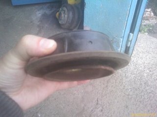

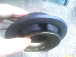

luci написав:
Вам нужно заменить опорный подшипник или так называемую опору передней стойки, желательно это сделать с амортизаторами сразу.Стук сразу исчезнет.Поскольку изначально с завода они стоят мегко говоря не очень.066-785-75-00
Сегодня поменял передние амортизаторы с опорами. Вот какая интересная картина (см. фото).
Разница по высоте около 5 мм и конструкция другая.
Так, для информации: родные передние стойки сначала прошли пару тысяч и менялись по гарантии. Сейчас пробег 68 тысяч - один амортизатор совсем помер а второй немного работал. А вот задние уже два раза за свои менял :sad:
Правда экономлю и ставлю все китайское "не оригинальное" :)
С последними запчастями вроде повезло хотя время покажет.
