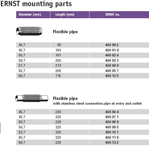

Поставил фольцевскую усиленную 45х95 (от В3, по моему). Гул и вибрация от 2600 об/мин ушли полностью. От езды получаю удовольствие. Но появился другой гемор - вибрация руля на холостых оборотах. Такая вот петрушка...

У меня, после того как прогорела гофра,вибрация на руле исчезла.А вообще- ты взял короткую гофру.

Почему короткую??? Та, которую вырезал была еще меньше..... :?

Доброго времени суток! У меня пробег 45тыс. прогорела гофра (наконец то, а то "Боинг" достал). Вваривали на месте не снимая глушак и не выкручивая лямбду. Поставил 45х100 Корейскую 3-х слойную (120грн. на Ореховском рынке г.Запорожье), подошла идеально. Результат: "Боинг" исчез полностью, машинка стала гораздо тише ехать (я ещё в такой тишине не ездил никогда), даже создалось впечатление, что как то резвее, чтоли стала.

та не народ не про свист "турбины", а про рев в определенных режимах с вибрацией по всему кузову

Заменил гофру.С вибрацией по всему кузову и телу вопрос решен.Гофру поставили 45х120.

Где вы берете гофру 45х120? я зашел уже в магазин "МИР Глушителей" на Успехе, мне сказали что такой гофры не бывает, что по стандартам 45Х100 и следующая 45Х150.

bosal 265-305 - это стандартное 100

босаловский каталог
