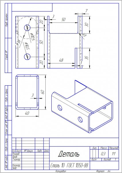

Поставил себе задние аммортизаторы KYB 443800.
Про проставки знал, но выбрал KYB, потому что по 234грн. на оптовой базе у родственника, а аналогов других фирм нет или дороже.
Поездил груженным Николаев - Кременчуг и понял, что для нормальной трассы - хорошо (на 140км/ч не напрягаешься), а для пересечённой местности - колесом шкрябает или ту самую балочку-швеллерок загибает.
В общем созрел на проставки, причём хочу сделать сам.
Вопрос к тем кто ставил проставки, что думаете, если я сделаю такие, как на чертеже?
Почему такие, а не "стандартные"? - потому что такая труба (60х40х3) где-то валяется и хотелось бы обойтись без сварки (хотя могу и приварить).
Что думаете о толщине (3мм) и ширине (40мм) - может добавить чего-то?
У "стандартных" проставок толщина конечно 4мм, но на самом автомобиле место крепления - 3мм.
Разницу в ширине аммортизатора и внутренним размером трубы планирую компенсировать шайбами.

А в ответ - тишина :sad:
Уже сам сомневаюсь в этой затее и склоняюсь к проставкам из двух уголков 50х50х5, сваренных в коробочку. :moil:
Emelya, stealth, netrebich, Вы же ставили проставки, скажите хоть что-нибудь, какой вариант выбрать?

Повідомлення Re: Подскажите,какие стойки лучше
Америку не открою.но поделюсь личным опытом-у меня добавлена нижняя часть от старых стоек,приварены такое впечатление как на заводе.никакого гемора с проставками..Сам так делал на АЗЛК еще.
