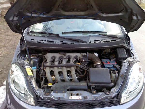

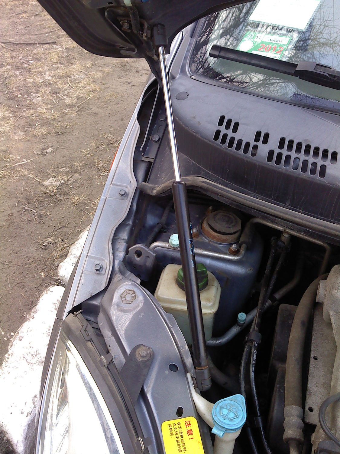

Страшно тарабанила лапка упора капота - в мусор. Головой капот держать задолбался и вспомнил шо на пятнашке делал. Мож не ново, но удобно.

Роман, отлично! Можно подробнее - как и к чему крепил, какая марка и длинна лифта?

Круто!!! Тоже хочу такое. Расскажи плз. поподробнее. И еще. Не сильно капот при закрывании перекашивает из-за того, что с одной стороны аммортизатор?

Тезка, учи уму-разуму...Надо подробности.Идея классная!

Менял на задней ляде. Один оказался рабочий. Верхний конец крепится через уголок болтом крепления капота, нижний вместо болта, что держит горловину для жижи.
При открытии немного помогаю, дальше сам.
При закрытии на выстоте 15-20 см. уже просится сам, просто отпускаю и вуаля.
Перегибов нет. Будто там и был.

Молодец, у самого была такая идея (подсмотрел на Дастере ;) ), но побоялся, что капот будет перекашивать при закрытии (уж больно на вид хлюпкий).

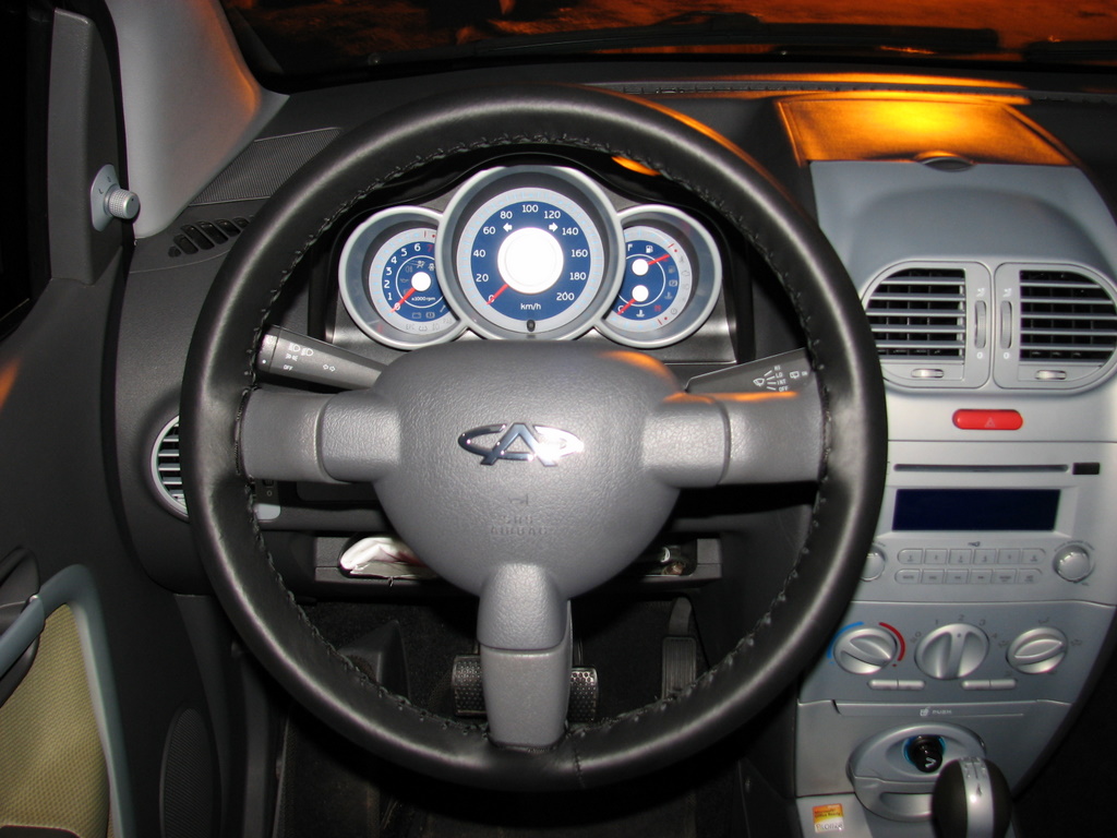

Кто-то обшивал руль Кимо кожей?

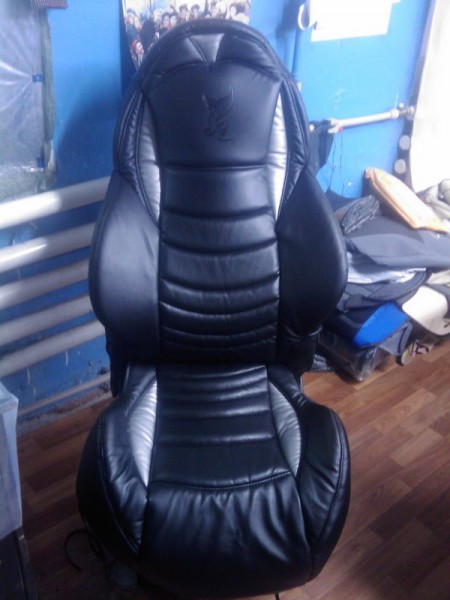

Я обшил.
Фото и описание в бортовике
Ниже есть полное описание нюансов и процесса...
Там где брал чехлы, примерно через месяц, мож чуть больше появятся вот такое в Харькове!
Пощупал, супер конечно
Чехлы продают в России такие... Есть еще один вариант, не фоткал, но тоже супер!

слюни ручьем. это в кимо?

Не понял вопроса...
Чехол или руль обшитый кожей?
Нед квітня 03, 2011 18:33
Повідомлення Re: Тюнинг, доработка интерьера Кимо
чехолЪ

Да уж чехол огонь)

Ну и сколько такой чехол стоить будет? И как организована боковая поддержка.Кто продавец как связаться?

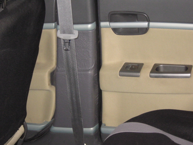

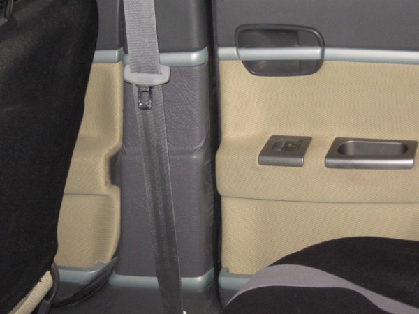

Альтернатива тонировке. Может для кого-то колхоз, но в салоне стало темнее и уютнее. Не тонирую из-за мечты податься в другие страны ;)

Помогите советом!!! Уже давно решил поменять обшивку салона, вчера прикупил кожзам (кажется ето первая моя ошибка, надо было купить ткань на поролоне) и клей. Начал клеить, на фото видно, что получается не очень, на дверных картах еще хуже. Может кто сталкивался с такой работой - скажите как сделать ето самому (клеится кожзам очень неплохо, но разгладить не получается)
Суб квітня 09, 2011 16:37
Если сиё подобие кожи на тканевой основе, вытянуть будет сложно. но в любом случае без фена не обойтись. Возьми пару кусочков, прогрей хорошенько феном, но не переусердствуй, а то запузырится, - проверь как тянется по продольной и поперечной нити и всё станет ясно.
Суб квітня 09, 2011 20:36
ТАКОЙ КЛЕЙ...и получится 8-)
