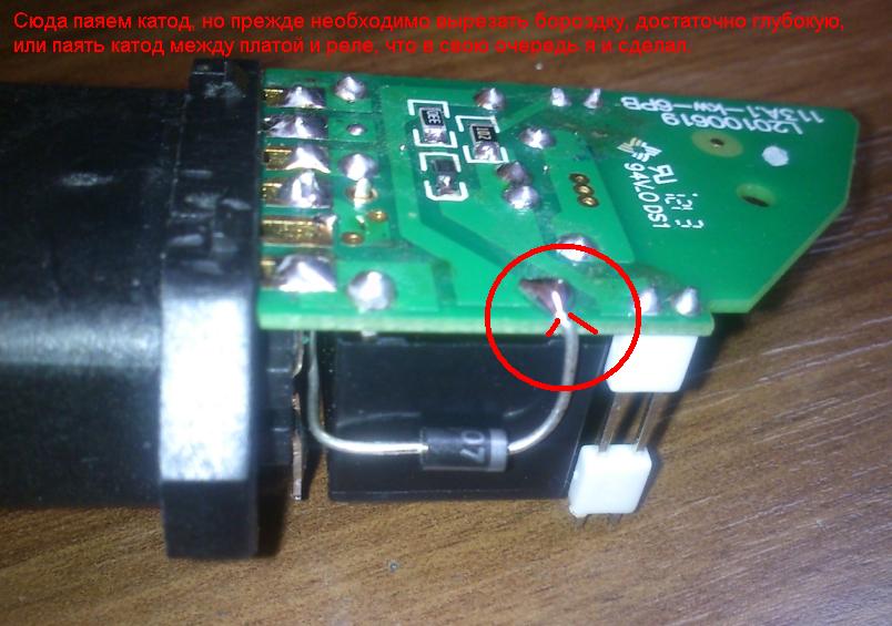

Так как я всегда езжу с включенными фарами ближнего света и постоянно забываю выключать их, то был слегка переделан блок управления светом.
Что нужно:
- один диод IN4007
- острый скальпель
Сам процесс:

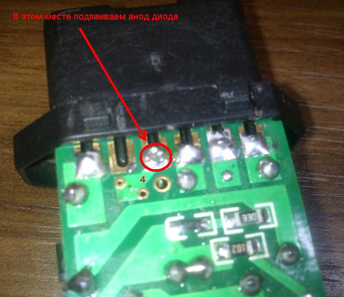

- Отпаиваем верхнюю плату
- перерезаем дорожку
- припаиваем диод к 4м контакту на плате и к релюшке, как показанно на рисунке.
катод желательно паять между реле и платой, в противном случае необходимо вырезать глубокую бороздку, что бы
утопить катод по глубже, так что бы нормально закрыть после крышку блока.
- запаиваем на место плату и собираем блок, устанавливаем на место.

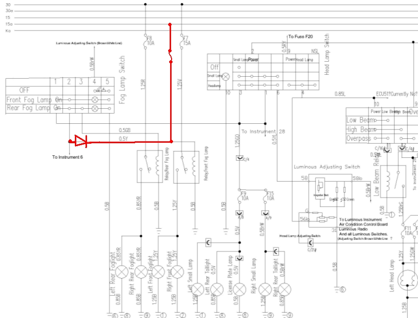

Тебе еще проще, впаиваешь в разрыв провода диод, который идет на реле туманок и дополнительно провод на 15а, в итоге туманки автоматом включаются.

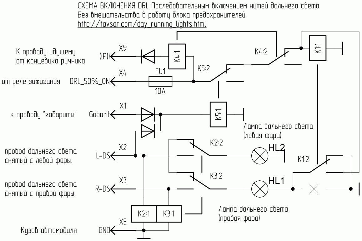

Нашел простую схему DRL да и к тому же + ее в том, что потребляет как одна нить накала, а светят две.
Код:
Но не все "дружат с электроникой" и ищут альтернативные пути решения проблемы, для них я предлагаю этот вариант, где нити дальнего света включены последовательно.
Для сборки потребуются 5шт. (пять) автомобильных переключающих реле, 3шт диода, например 1N4107, автомобильный предохранитель на 10А, где то 24 ножевые клеммы "мама".
Алгоритм работы полностью сохранён:
     Включили кнопочку "DRL", завели двигатель, сняли с ручника, габариты и головной свет выключен - нити дальнего света горят вполнакала.
     Затянули "ручник" - DRL погас.
или
     Включили габариты - DRL погас.
или
     Выключили зажигание - DRL погас.
     Моргаем дальним - DRL выключается.
источник http://www.tavsar.com/day_running_lights.html
