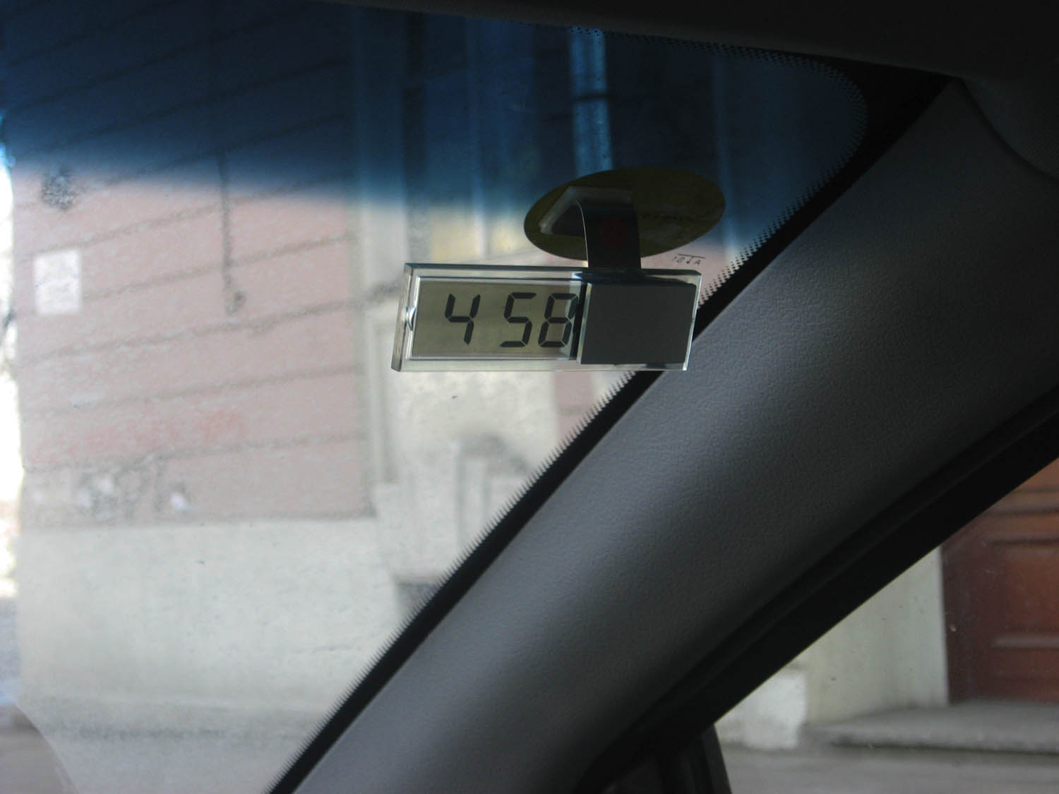

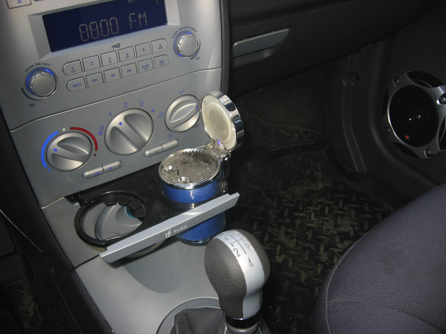

Пепельница и часы.

Ну ты и куришь :eek: Размерчик пепельницы конечно еще тот

В штатную не попасть,к тому же вдвоём курим-через час полная.

Прекратите издеваться над человеком. Каждый обустраивается как ему удобней, и описал правильно. КИМА57, спасибо, что отписался воспринимай все с юмором :drinks:

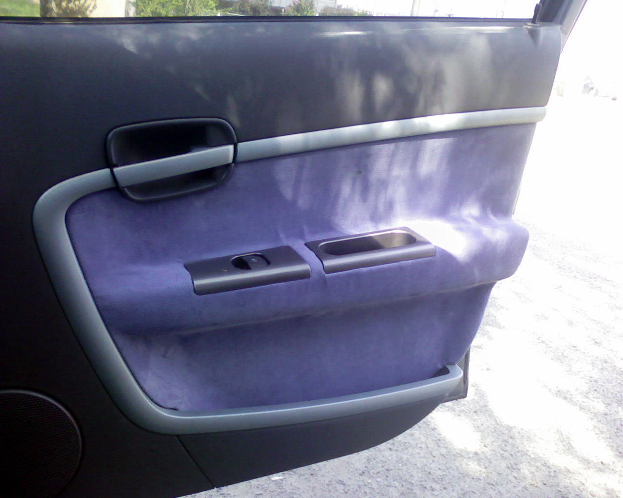

Всем привет
Я себе в дверях обшивку меняю. По моему вот так лучше...(снимал телефоном - качество не очень).

5+ ;)
Какой материал использовал? Сам делал?

voinn написав:
Всем привет
Прикольно. Это велюр? Наверное более маркими получатся карты, но вид - красивше! :)

прикольно и вид красивее. На что приклеил?

Постараюсь максимально ответить по "синему" салону.

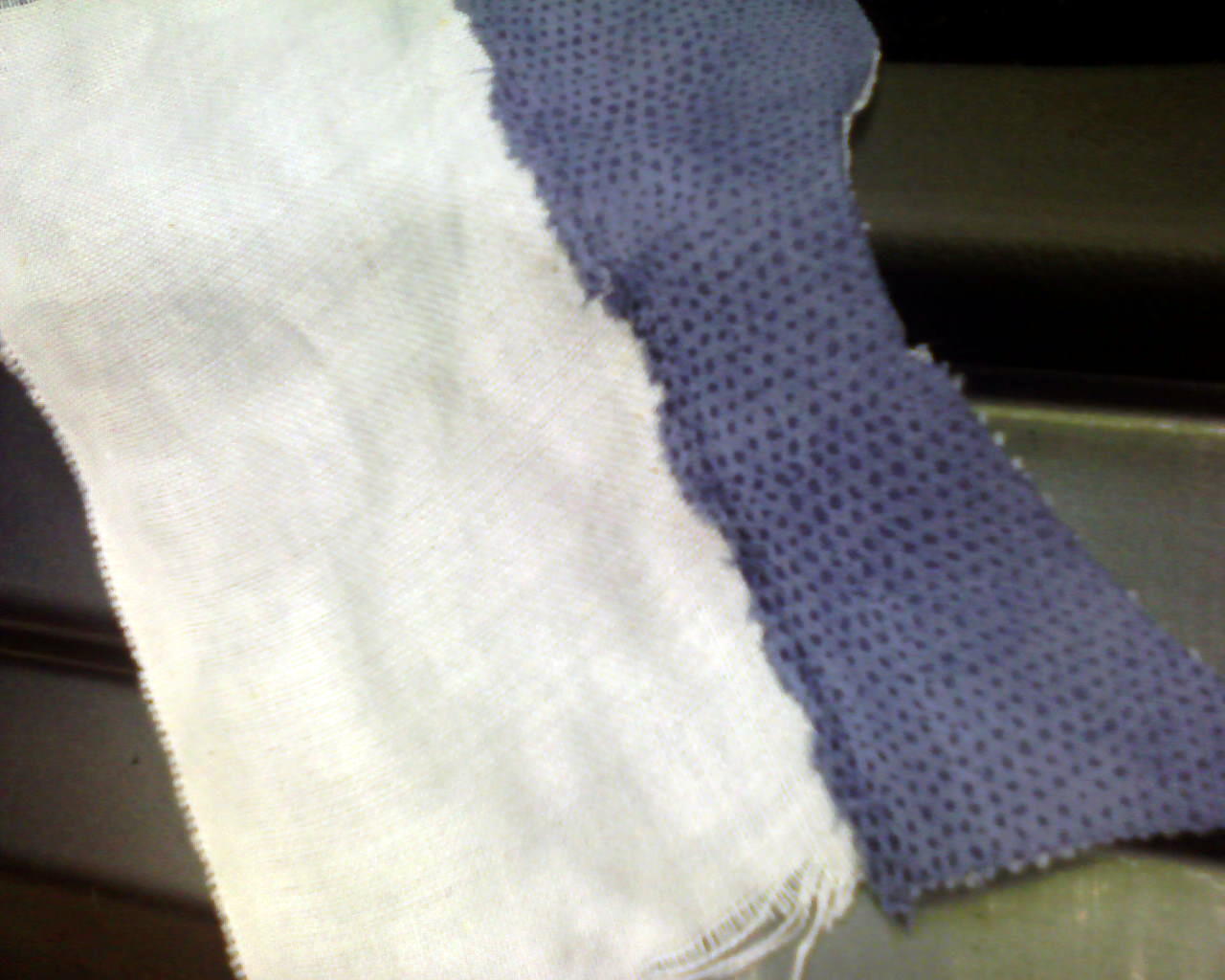

Делал сам, хотя к этому никакого отношения не имел раньше. Случайно, увидел материал в мебельном магазине. Решил взять, как называется не знаю, продавец как-то назвала, но слово для меня незнакомое и я не запомнил. Это ткань, а сверху как-бы нанесено прорезиненными точками. В зависимости в какую сторону приглаживать, она меняет оттенок.
.jpg
Я взял 2м погонных. Реально - 2.40 на 2.00 метра. За этот кусок заплатил 120-140грн., точно не помню. Хватило на всю машину. Покупал в мае(Львов)

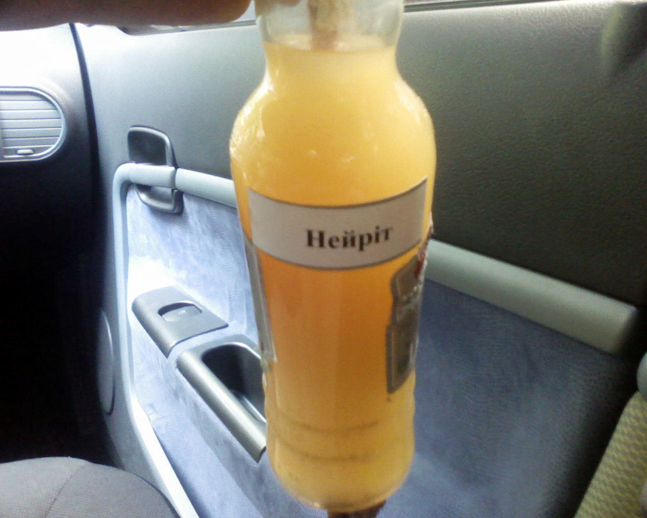

Клей пробовал разный. Лучше всего "Нейрит",можно "клей 88" или столярный "Момент", но он долго схватывает. "Нейрит" и "клей 88" используют, вроде, сапожники. Я покупал на базаре, они его разливают в обычные разные бутылки. Я брал две бутылки (как на фото) по 15грн(Львов).
.jpg

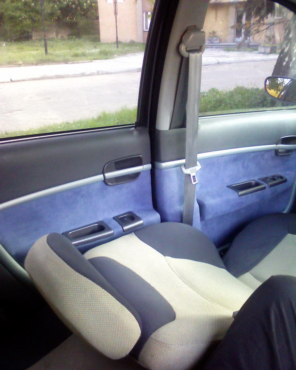

Разабрал дверь(откр. все болты и "отрываем" боковинку,она на 3 пластмасовых клипсах держится, для меня самое трудное оказалось вытянуть фишку с ел.привода стёкол. Эта хрень, которую нужно нажать, расположена с внутренней стороны, достать трудно. Внутри сама обшывка на самонарезах крепится.
Клеил прямо поверху на старую обшывку. Обычной кисточкой желательно тонким слоем промазывал и начиная з середины разправлял до краёв. Сначало не получалось :( , но потом пошло быстрее. Клей хватает через пару минут, но и то можно оторвать и подправить. Ещё купил такую резиновую штуку(она, чтоб силиконные швы аккуратно делать) и валик, малький резиновый для обоев, пригодился.
В конце, ещё старые вещи в низ дверей позасовывал, но аккуратно, что б стеклоподъёмник не затянул.
Двери стали тяжелее, все скрипы и прочие звуки пропали .
Получилось, конечно, не идеально, но лучше :idea:
P.S. Если что, спрашывайте...

voinn написав:
Дорогой мой, что же сделал :shock: ? Это же гниль, вонь и коррозия будет.....жах просто :shock: , вынь немедленно... :aggressive:

точно двери утежелить и обезшумить можно и поцивильнее
